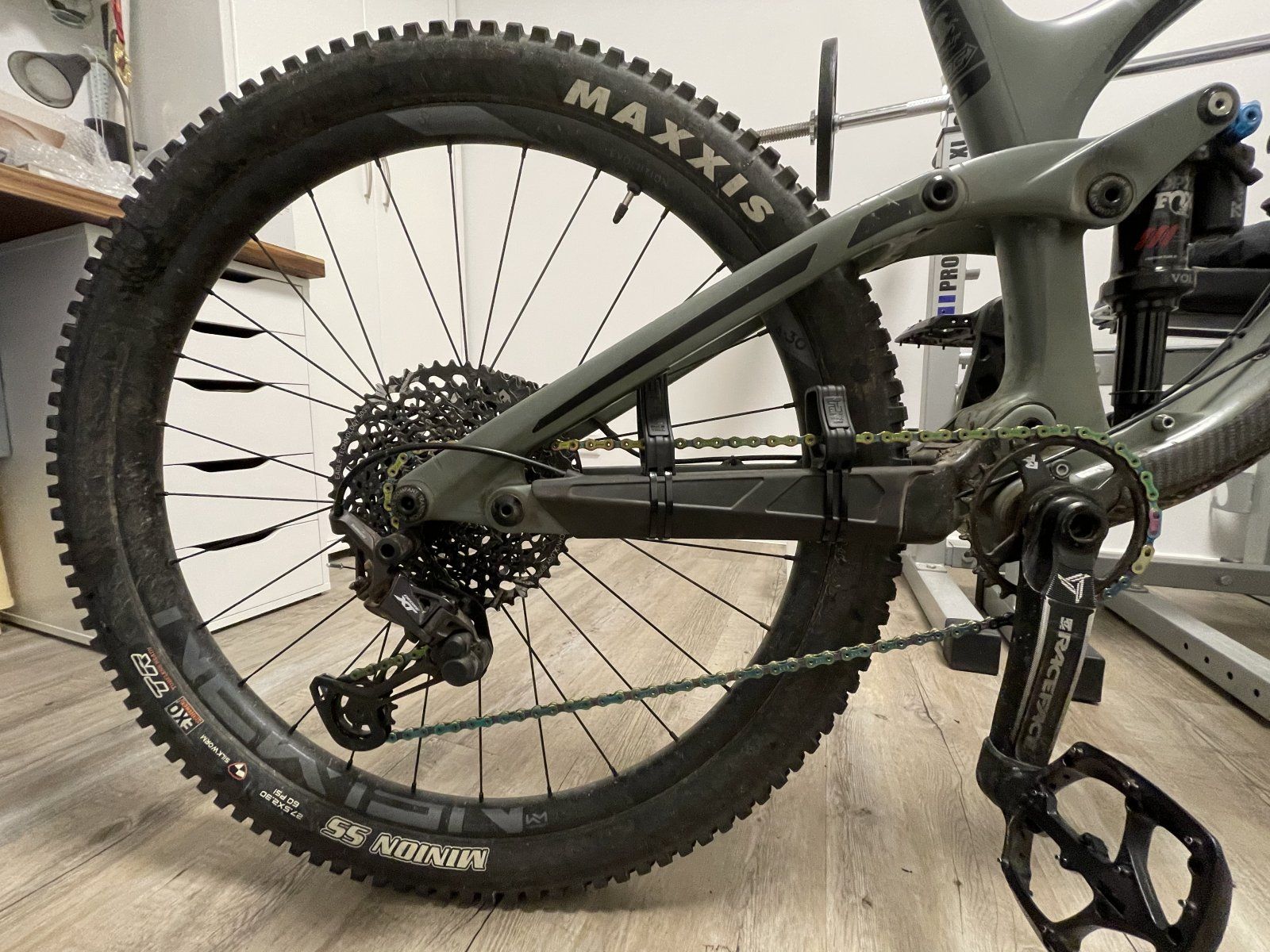

Ich musste das STFU einfach mal testen 😅 optisch hab ich es schlimmer erwartet. Allerdings schleift es leicht auf dem 10er Ritzen aufgrund der fetten Kettenstrebe...aber den Gang brauche ich so gut wie gar nicht. Ich werde mal berichten
Also die Kette macht bei am Rahmen die wenigsten Geräusche 😅.
