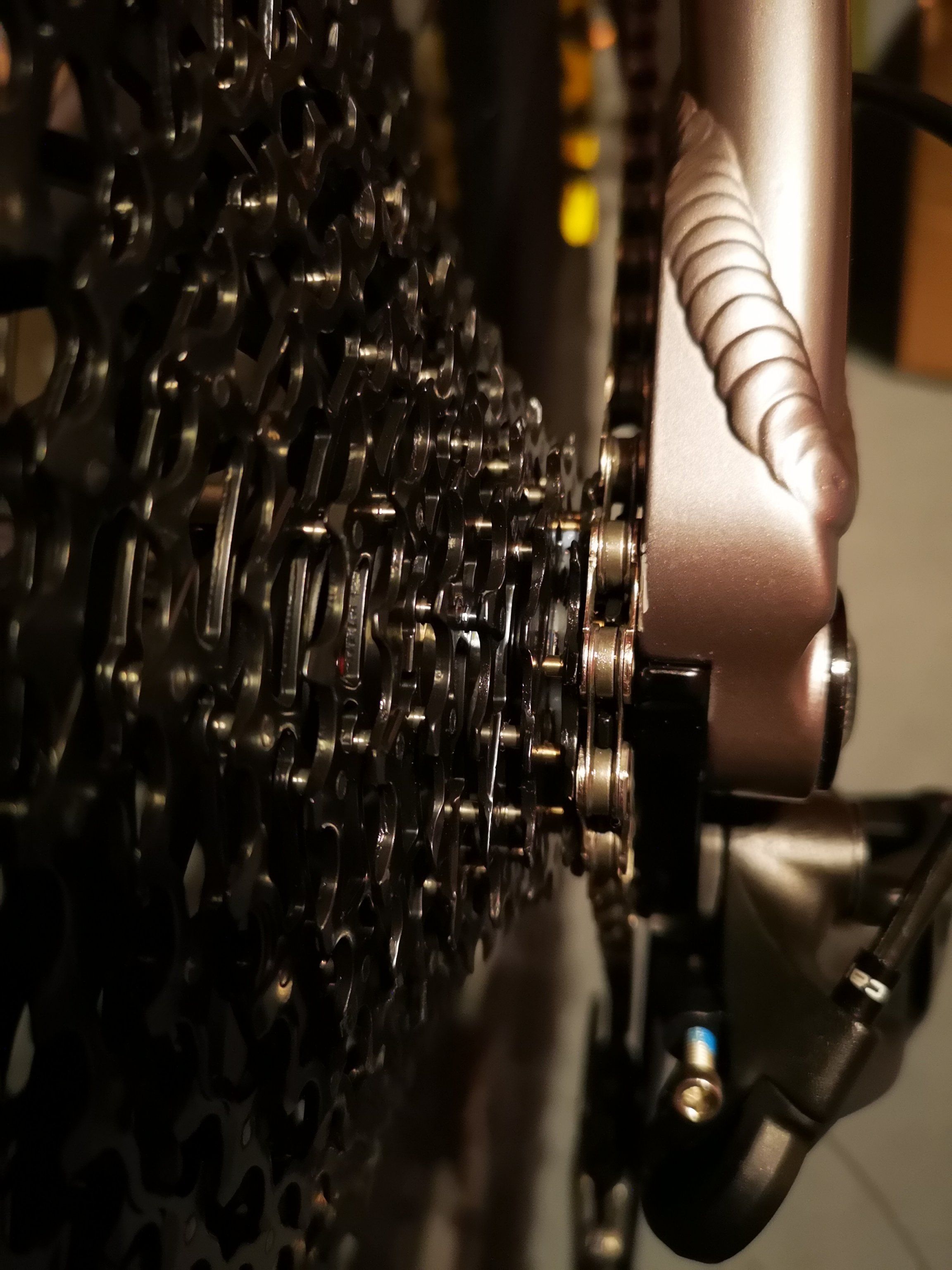

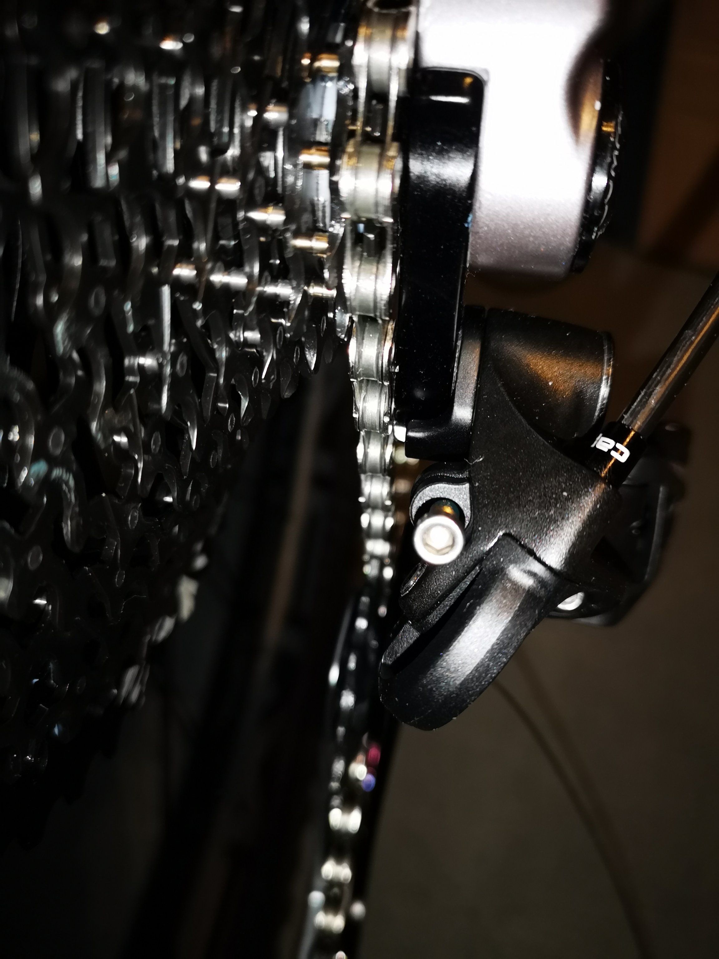

Guten Abend zusammen
So habe jetzt die letzten Teile für mein Sentinal bekommen leider, passen die Newmen sl.a evolution 30 nicht.
Die Kassette ist richtig montiert.
Habt ihr noch einen Idee?
Lg Michel

Anhang anzeigen 809837 Anhang anzeigen 809838 Anhang anzeigen 809837 Guten Abend zusammen
Lg Michel
Hab die selben Laufräder im Alu-Sentinel - passt super! Hatte vorher SunRingle drin, musste nicht Mal die Schaltung nachstellen!
Bin mit ner GX Eagle auf XD Driver unterwegs!
Steckt vielleicht der Freilauf nicht ganz auf der Nabe oder ist irgendwas zwischen Nabe und Kassette?
