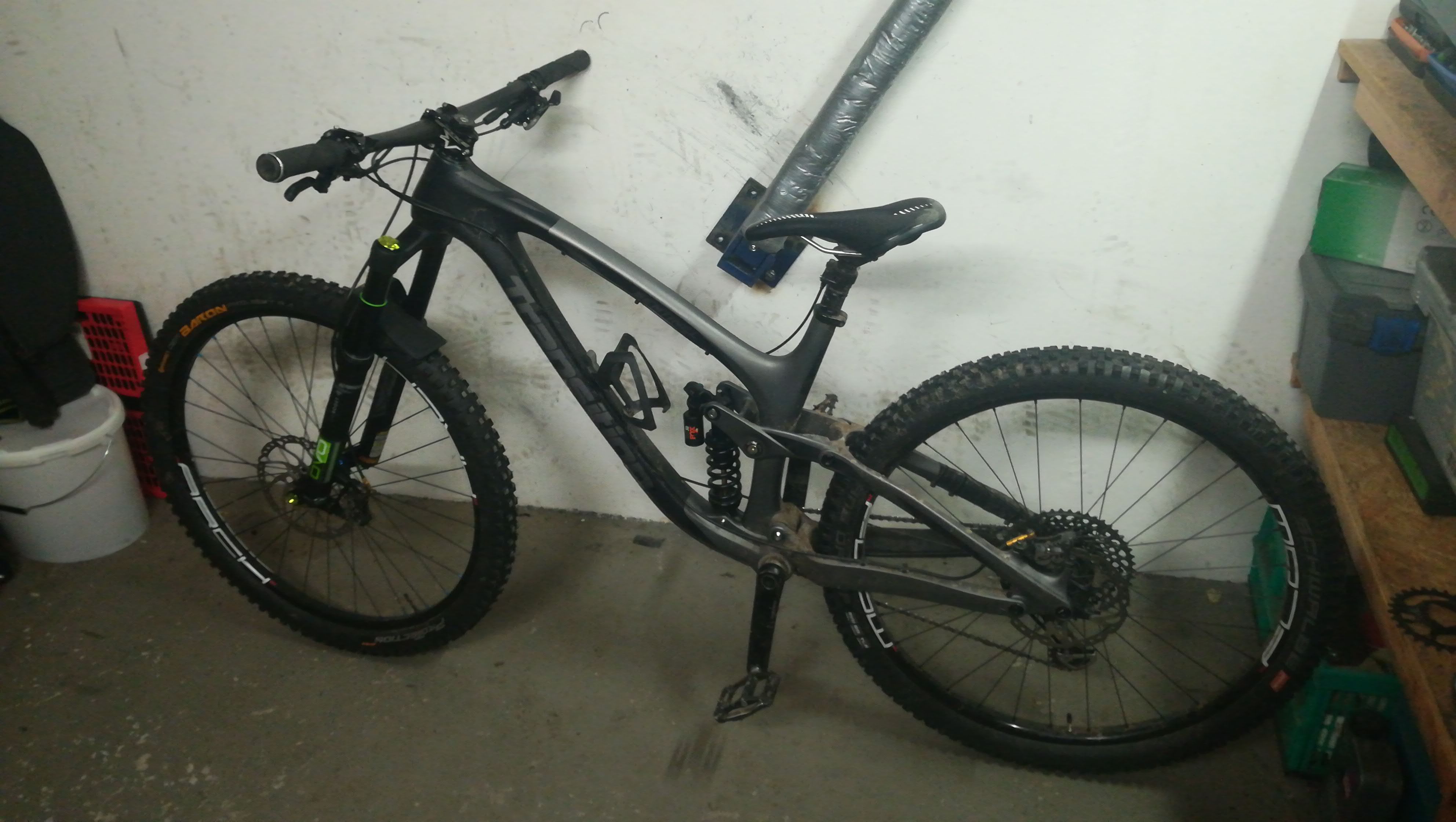

Bin gespannt wieviel unterschied ich merke ;-) Hab mir ein neues Fahrwerk gegönnt! Hoff es kommt diese Woche. DVO Diamond 51mm offset, statt der 36er Performance Elite 44mm offset und DHX 2 2 Pos. statt originalen DPX2
Leider nur ein Keller Foto ;-) war schon zu Dunkel für die Probefahrt. Dafür ist die Freude auf morgen umso Größer!

Wow ist dass ein Setup :) Wahnsinn wie gut die Diamond geht, die fühlt sich echt wie eine Stahlfeder an und vom DHX2 brauch ma ned reden

Anhang anzeigen 798175 Wow ist dass ein Setup :) Wahnsinn wie gut die Diamond geht, die fühlt sich echt wie eine Stahlfeder an und vom DHX2 brauch ma ned reden
Hatte die Diamond vorher am 650B Bike - die neue Lyrik ist das echt gleichauf! ;) Ist der Hinterbau nicht eigentlich etwas zu linear für n Coil?
Kettenführung passt eine Iscg 05.
Die neue Lyrik bin ich leider noch nicht gefahren, ich hoffe dass ergibt sich noch ;-)
Der DHX funktioniert für mich bis jetzt sehr gut! Denk aber für Leute die größere Sprungeinlagen in Parks vorhaben ist der zu linear. Ich fahr halt wirklich nur natur Trails und bin nicht der König der Lüfte!
Auf meinem Hometrail ist der größere Drop (1,2m) mit recht flacher Landung aber heute kein Problem gewesen, den puffer hab ich ganz leicht gespürt bilde ich mir ein. Achja und ich fahr ihn mit 60mm Hub weil ich selbst ohne Feder den Puffer nicht so weit komprimieren konnte dass das Heck am Sattelrohr anschlagen würde. Also für mich fühlt sichs bis jetzt echt Top an.
