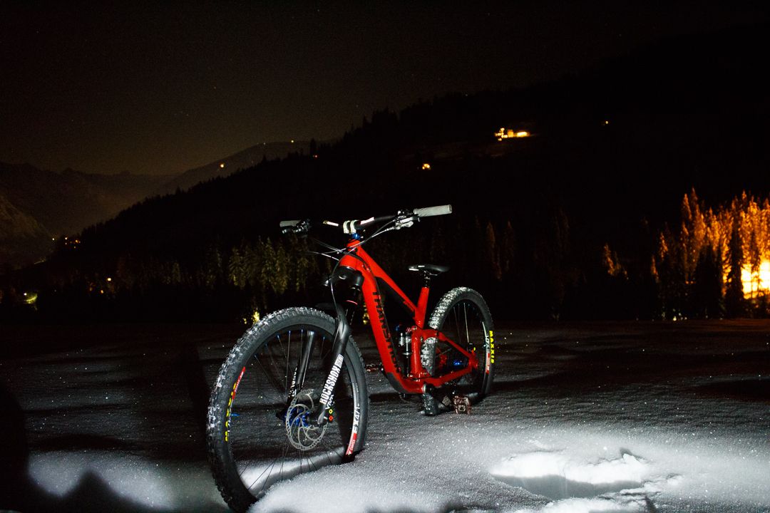

Fertig it is Leider noch keine 50m gefahren, haben zu viel schnee vor der tür :/ Siehe Bilder :P

Mach das erste Bild noch mal mit mehr Licht von vorne, das schaut ja pervers gut aus mit den Bergen dahinter. Wunderschön..
Mach ich dann am Wochenende :P Ich arbeite immer bis halb 5 und da ist es dann meistens schon so düster wenn ich heimkomme :/
Danke, ich finde das sieht in echt nochmal geiler aus :love:. Die blauen Hope Naben, die blauen Nippel, blauen Tubelsessventile stechen schon extrem raus. Ich kanns echt nicht abwarten damit zu fahren :love:
scheinst ja in einer Gegend zu wohnen, in der man das Sentinel gut gebrauchen kann.
Ja das auf alle Fälle, es sind bei uns überall Trails und ich kann auch zu mehreren Almhütten... fahren. 10min und 30min von mir entfernt sind auch kleine Bikeparks in Osttirol und in Leogang bin ich auch in 1 1/2 Stunden.
Das Sentinel wird dann mein Everyday Bike dass ich zum Trainieren und auch mal in Bikeparks bei uns fahre
