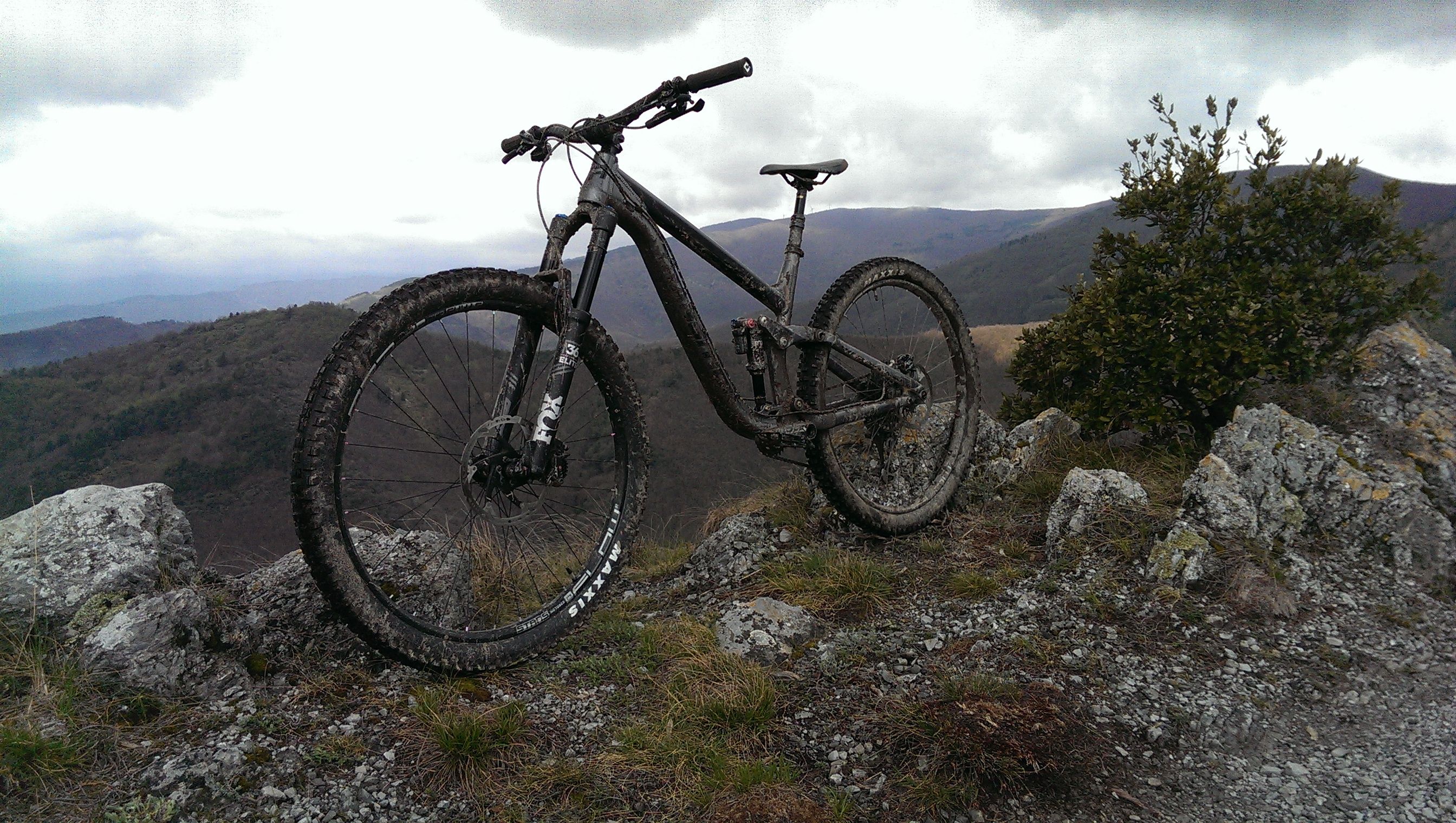

Nach drei Tagen Finale EWS Trails fahren kann ich nur sagen: Hammer!
Berghoch geht gut, auf jeden Fall besser als man denkt für den Hobel, die Reifen, die Geometrie und das Gewicht.
Bergab läuft es mega, das Rad will immer schneller als ich will ;-), alles was sich in den Weg stellt wird niedergebügelt; ums Eck, auch enge Spitzkehren gehen wirklich gut, aber v.a. mag das Rad Geschwindigkeit. Je schneller der Trail, je mehr man es laufen lässt, desto besser funktionierts.
Ich hatte Bedenken, dass es zu wenig verspielt sein könnte oder das man das Ding ums Eck tragen müsste (komme von nem SC Bronson in M), aber alles gut. Poppt schön von Wellen und Wurzeln weg, lässt sich sauber in die Anlieger drücken.
Vergleich Carbon - Alu haben wir nicht wirklich viel gemerkt. Vielleicht liegt´s aber auch daran das manche Teile anders waren (Lyrik - 36, XT Bremsen - Guide, Klickies - Flats)

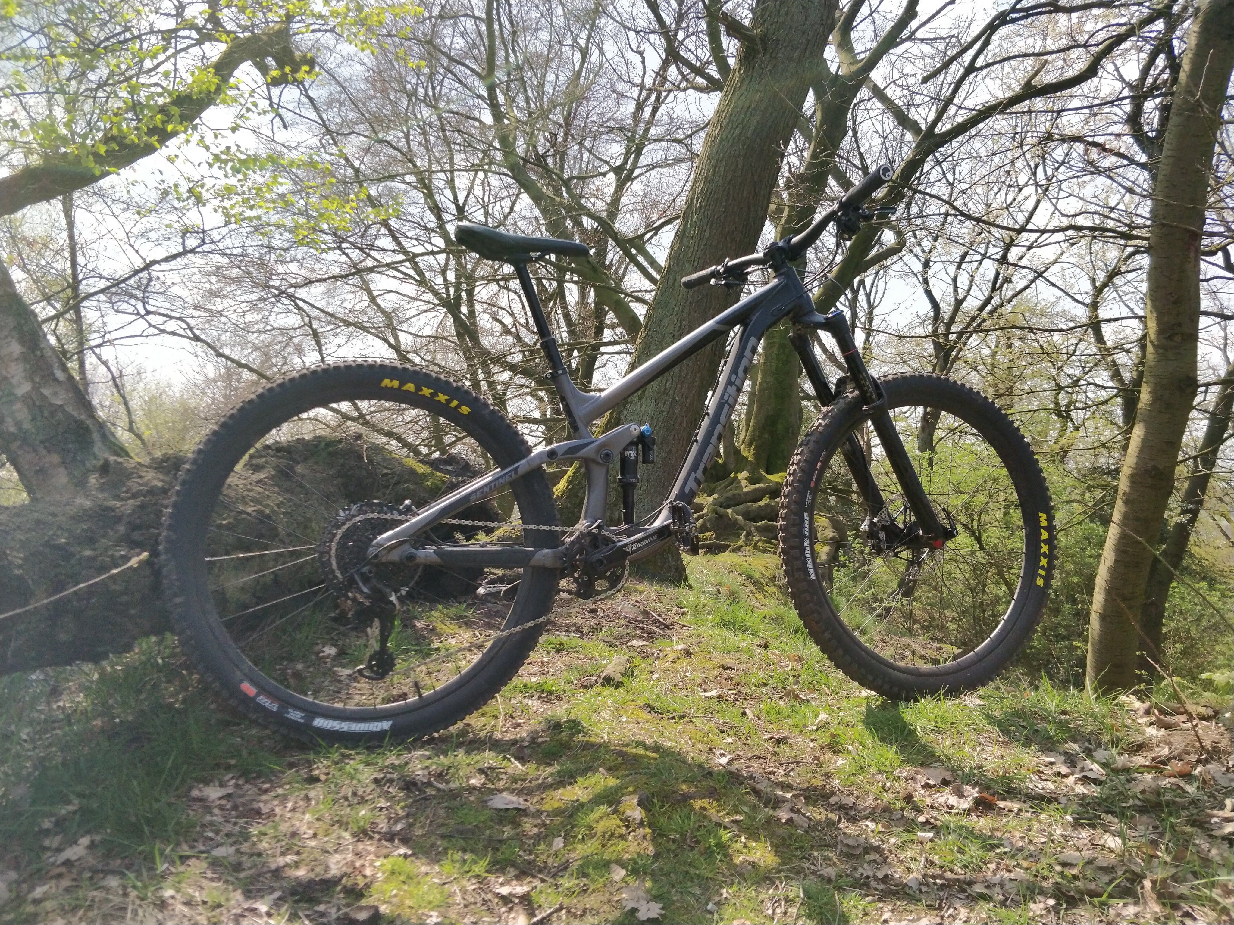

War am Wochenende auch wieder unterwegs.
Neu sind die X01 Schaltung und die Race Face Turbine Kurbel mit Garbaruk Melon Kettenblatt.
