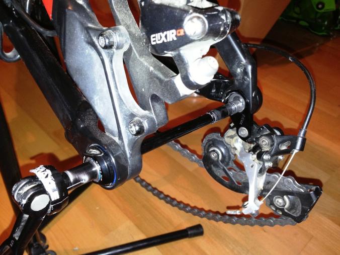

so, meine neue Strebe wurde vom Händler eingebaut.
Sacher erledig? Sicher nicht - die neue Strebe ist verzogen...
Shit!
Mal alle Verschraubungen lösen an den Lagerpunkten, Steckachse rein und wieder nacheinander anziehen, hat bei mir was gebracht, allerdings war mein Versatz nicht so gross.
Danke für den Tipp!
Inzwischen ist aber einmal eine neue neue Strebe unterwegs - die von Trek kommen schön langsam in Schwung ;)
Schöne Fotos übrigens im Hochtourenforum!!
Meine war auch leicht verzogen. Mit etwas Überredung ließ sie sich trotzdem einbauen und macht seit dem keine Probleme.
"Lieber nen Spatz in der Hand als ne Taube auf dem Dach" oder so ähnlich ...
o.k., Trek hat es offensichtlich nicht so mit der Maßhaltigkeit und beim Einbau muss etwas gepfuscht werden.
Aber war die Abweichung bei euch so groß wie am oben gezeigten Foto???
