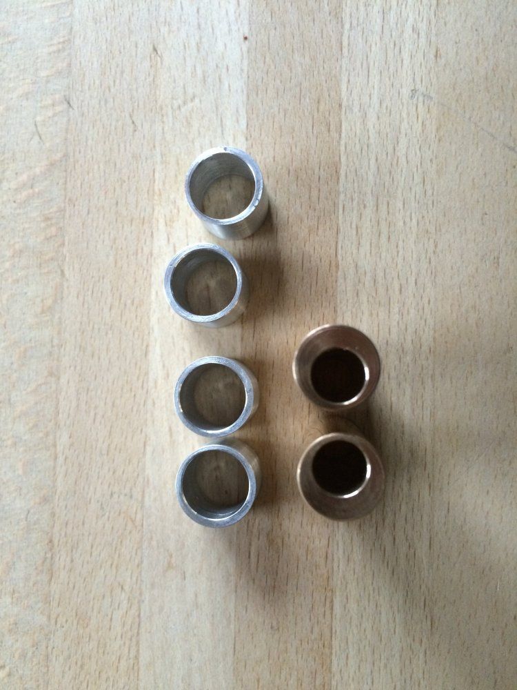

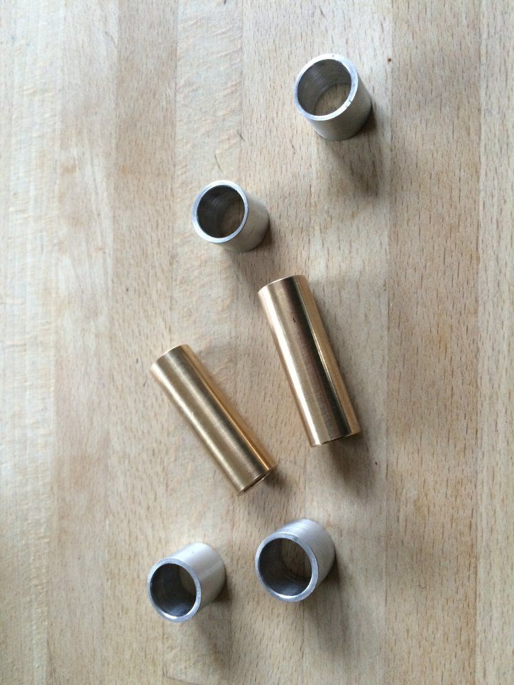

So, die offset-bushings sind da,
aber leider haben sie die Bohrung verpeilt, es ist leider nur eine 8mm Bohrung drin.
Und ich hab mich schon gefreut, dass das doch so deutlich ist :-(
ich werd morgen mal sehen, ob man nicht irgendwie 8mm Bolzen verwenden kann, dann fiele auch die LW - Änderung grösser aus.
Ansonsten werd ich sie mal zurückschicken.
Allerdings ist nur die Bohrung falsch, der Rest passt super.

Blöd das, aber dein Gedanke ist gar nicht verkehrt, der Bolzen ist ja eh auf die ganze Breite geführt, da sollten auch 8mm ausreichen.
Hab ich mir auch schon überlegt, es wäre auch kein Problem für mich, die Einsetzmutter neu zu zeichnen für Gewinde M8.
Mir ist aber dann das Tretlager zu tief, setzte so schon oft im technischen Gelände auf und noch tiefer möchte ich nicht.
Wenn du Hilfe benötigst für neue Bolzen und Muttern dann gib Bescheid, allerdings anfertigen lassen kann ich sie nicht.

Ich habe vor ein paar Tagen an Offsetbushings geschrieben und prompt am nächsten Tag die Antwort erhalten.
Ich bekomme neue bushings und die Alten kann ich sogar behalten und muss die nicht zurückschicken.
Das nenn ich mal einen klasse Service.
Allerdings wäre es jetzt schon noch sehr interessant, die Idee mit den 8mm Bolzen weiter zu verfolgen, da wir das ja jetzt quasi zum Nulltarif testen könnten.
@Lipper Zipfel: wenn es kein zu großer Stress für dich ist, wäre es klasse, wenn du die Mutter neu Zeichnen könntest, zum herstellen hätte ich jemanden.
Die Jungs von Offsetbushings haben geschrieben, dass die neuen asap rausgehen, dann haben wir einen direkten Vergleich, ob sich die 8mm bolzen lohnen, ich denke aber schon.

Jupp, mache ich.
Ich zeichne mal für ein M8x1 Gewinde, das Regelgewinde hat vermutlich in Alu zu wenig Gewindelänge.

Das is schon ein bisschen peinlich von denen. Meine haben gepasst und ich hab sie heute das erste mal testen können. Ist schon etwas homöopathisch :D

Ja, das is wohl wahr, allerdings sind heute die passenden angekommen und ich kann die 8mm zusätzlich behalten.
War überhaupt kein Stress, haben sich tausendmal entschuldigt...
Den Service kann man also mal als top bezeichnen finde ich.
