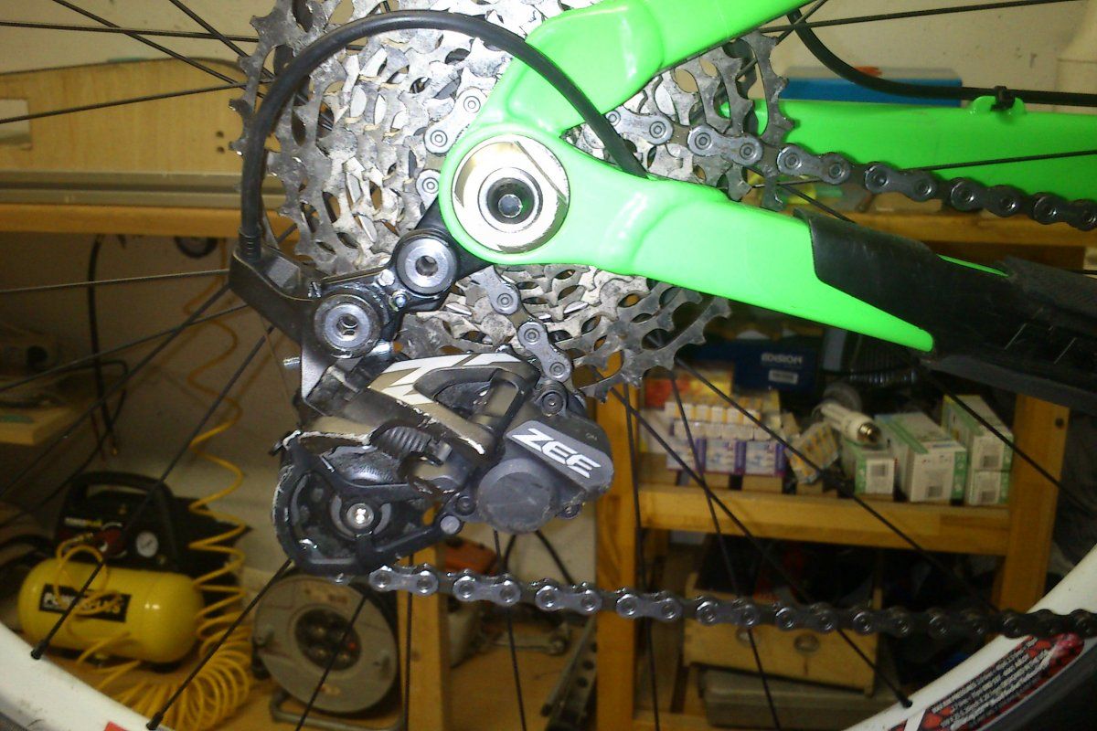

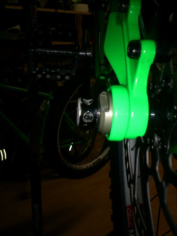

So wie du die Unterlegscheiben verbaut hast, passt das.
Da kommt keine Scheibe rein, aber vielleicht sind die Lager nicht ganz auf Tiefe eingepresst.
=Blödsinn
Es gibt zwei Inserts. einmal für Achse 135mm und für 142mm, die für 135mm stehen dann weiter raus.
Ne, ich hab die gleichen genommen, nur schauen die nicht innen, sonder außen raus, durch die Mutter.
Meine Steckachse liegt also nicht aufrede Mutter auf. sondern auf dem silbernen Inlert. Hab ich irgendwo Muttern Vertauscht die eine Unterschiedliche Dicke haben?
Steht bei mir auch leicht raus
Ich hoffe, man kann es erkennen.
Bei mir sind aber drei Muttern gleich, die von der Wippe und die zwei für die Achsaufnahmen.
Vielleicht ist da bei dir der Unterschied, mein Hobel ist ja schon 2010.

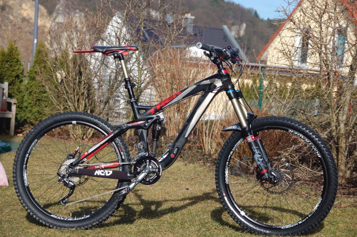

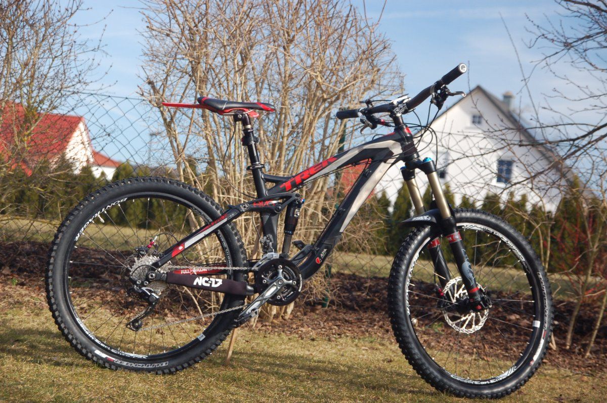

Soo, hier mal ein kleines Update für mein Scratch, einmal LRS zum Touren fahren und einmal zum ballern... ich bin mir nur noch nicht sicher, welcher LRS mir besser gefällt, der rote oder der schwarze... - was meint ihr?
Ich finde die Schwarzen eleganter. Fahre selber das Air 9 und habe inzwischen auch schwarze Laufräder. Irgendwie war mir das viele Rot mit der Zeit too much...
