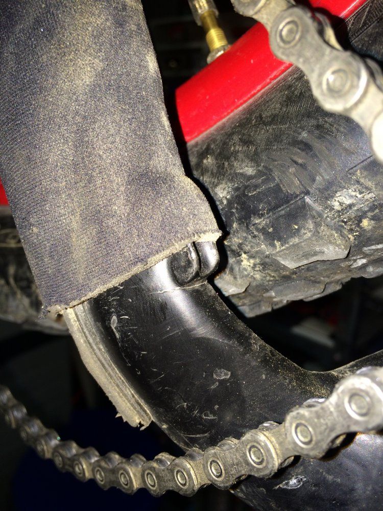

Jetzt hat es mich wohl auch erwischt... Und ich hatte schon gehofft, dass meine Kettenstrebe hält, aber das letze mal Geisskopf war wohl zuviel.
Oder wie seht ihr das, siehe Bild.
Hat jemand noch eine Kettenstrebe ( V2 ) rumliegen?
Trek Händler --> neue bestellen --> weiterfahren... ist ganz einfach. wenn der Händler gut ist, geht die auch auf Garantie.
Na ja, das haut schon hin, allerdings sind die drei kulanzjahre vorbei und laut Trek Store München is auch nix mehr mit Kulanz. mittlerweile verlangen sie 190€ für die strebe, deshalb dachte ich vielleicht hat noch eine eine rumfliegen die ich ein klein wenig günstiger bekommen hätte.
Versuche es mal bei diesem Herrn, habe damals alles über diesen Kontakt angeleiert, der hat für jeden Besitzer eine Strebe versprochen, auch nach den Garantie- oder Kulanzjahren.
Ob er natürlich noch dort arbeitet.......
[email protected]
Allerdings ist er auf mich nicht mehr soo gut zu sprechen :-)
Ach egal, mach ruhig. Habe damals etwas Druck auf den guten Mann ausgeübt, mit Bike Zeitschriften usw.
Erst dann hat Trek zugegeben, daß es etwas mehr als eine handvoll Streben waren, die gebrochen sind.
