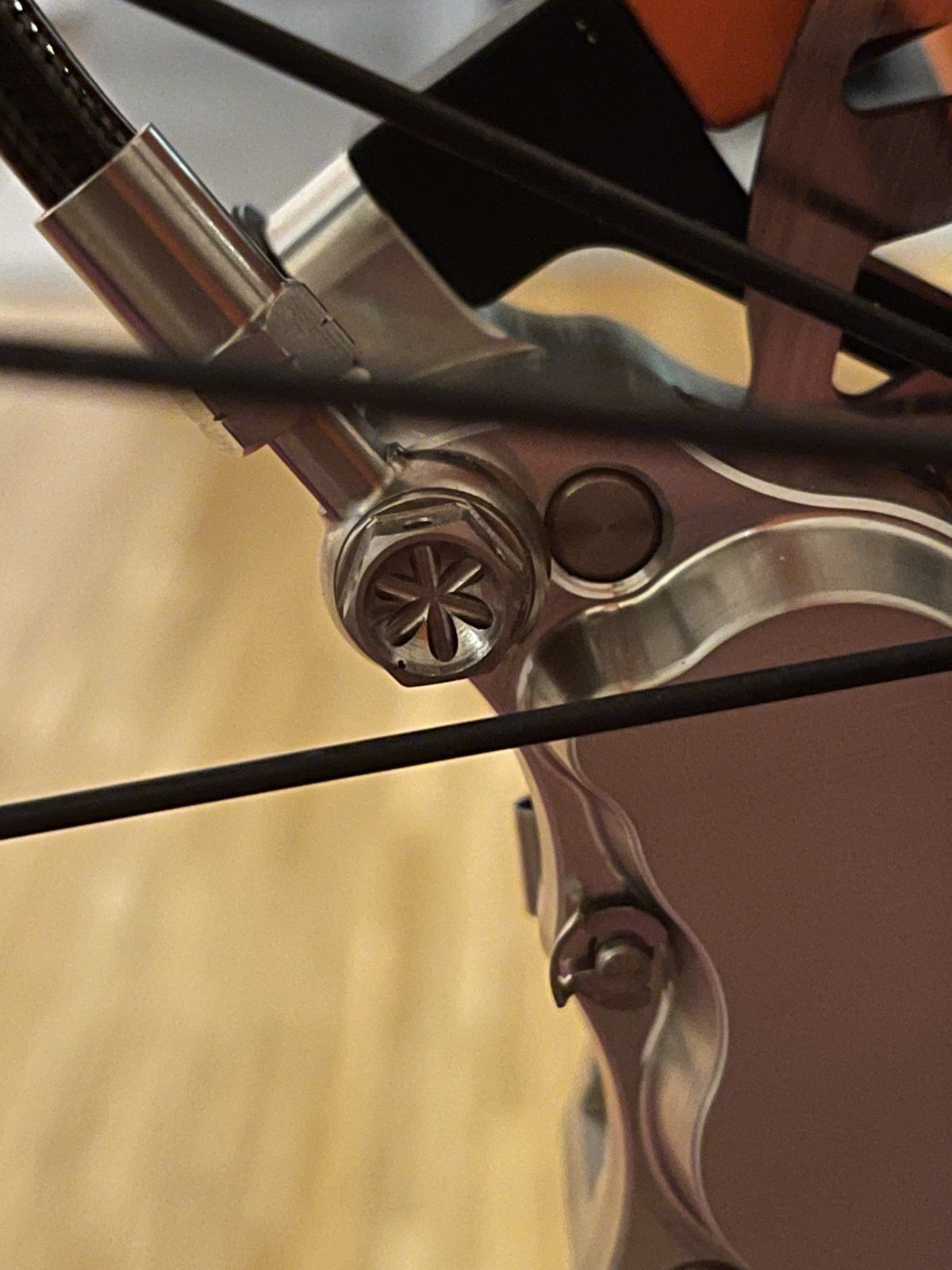

Kann mit jemand sagen, wie ich diese Schraube löse?
Möchte die Leitung gerne etwas justieren und muss dafür die Schraube etwas lockern. Danke!

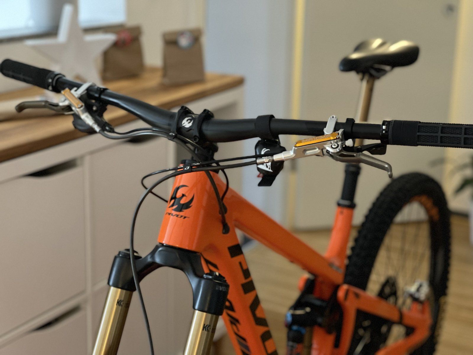

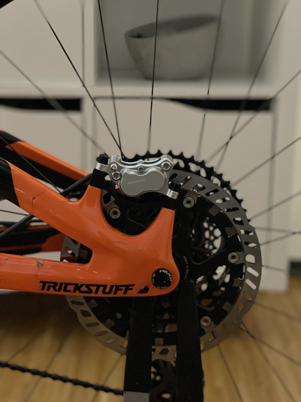

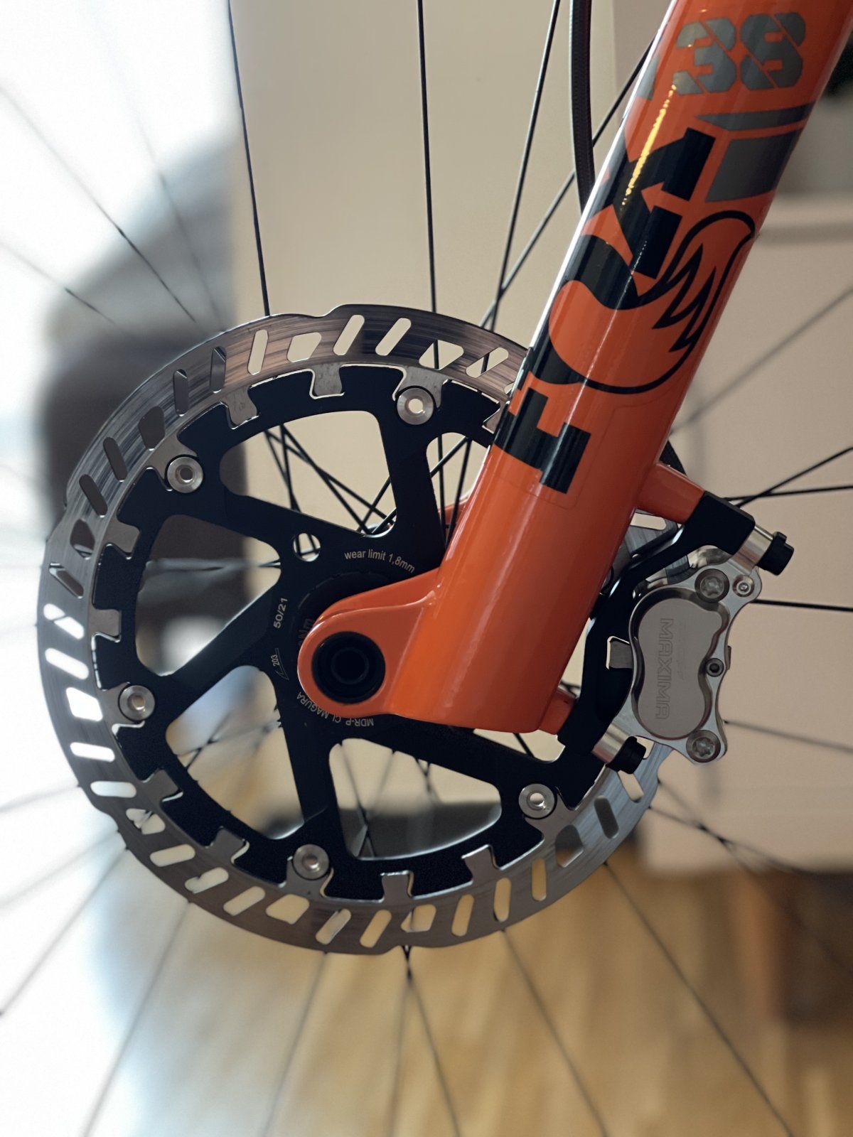

Fertig.
Anmerkungen eines Trickstuff Neulings.
  • Noch nie so easy Leitungen gekürzt. Und wieder angeschlossen.
  • Entlüften beim ersten Versuch erfolgreich.
  • Magura QM44 Adapter passen 1:1
  • Magura MDR-P Scheiben passen ebenfalls.
Was mich bissl abfuckt, der XT-Drigger sitzt jetzt echt kacke. Mit Schelle links neben der Hinterradbremse, ok. Aber arg weit weg vom Daumen. Aber gibt aktuell ja keine andere Lösung...
Und ich komme von einer Shigura mit MT7 Sätteln. Also eine sehr digitale, starke Bremse mit sehr hartem Druckpunkt.
Bin auf die Maxima sehr gespannt. Der Druckpunkt der Maxima ist definiert, vorne und hinten gleich aber komplett anders. Freue mich auf den Fieldtest.

Hast du eventuell ne Maxima 2.0 die keine Stahlflexleitung hat 😂. Ne Spaß beiseite gib mal einen Tipp wir du den Überwurf wieder über die Leitung bekommen hast ohne das sich das Gummi weggedrückt hat oder das Stalflex aufdröselt? Ich hab meine auch gekürzt bekommen aber das war alles andere als easy.
Vorne hat das tatsächlich beim ersten Versuch geklappt. So das ich mir nicht mal Gedanken gemacht habe was da schief kaufen kann.
Hinten musste ich 2x wieder 2-3mm wegnehmen mit der Knippex. So bald du eine kleine Kante vom Gummi umgeklappt hast oder du nur einen Draht verpasst ist es vorbei :D
Denke ein sauberer Schnitt ist das a und o.
Finde das mit dem Schrauben aber so viel geiler als mit Pin und Olive.
