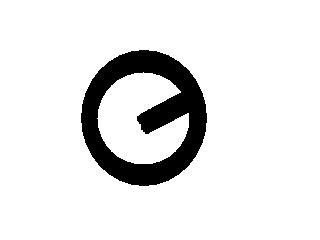

Zum Kürzen der Federn hab ich nen arg abgenutzen Seitenschneider genommen. Die Schnittstelle an den Federn mit edding oder so markieren (wie immer gilt: am besten erstmal weniger abscheiden...). Habe dann den Seitenschneider an der Schnittstelle angesetzt und die Griffe vom Seitenschneider in einen ordentlichen Schraubstock geklemmt. Dann in Deckung gehen und Schraubstock zudrehen. Wenn man genug Gewalt anwendet tut es einen derben Schlag und der Verschnitt der Feder fliegt mit hoher Geschwindigkeit in eine vorher unmöglich abschätzbare Richtung. Ich habe die Schnittstelle dann noch entgratet und das ende der Feder ein Stück eingebogen, damit man ne ordentliche Auflagefläche hat (Bild; soll ne Positivfeder von oben darstellen). Wie gesagt lieber die Feder etwas länger lassen, und dann dafür keine Vorspannung drauf...

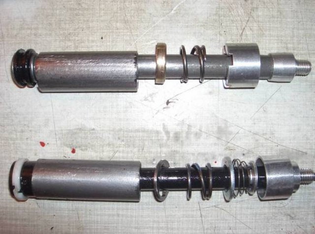

so, wie schon versprochen stell ich bilder von meiner dj 1 ´03 rein die ich auf 65 mm getravellt hab. und nach viel probieren funktioniert meine variante endlich!
und jetzt die kartuschen:
hoffe das hat euch weitergeholfen.

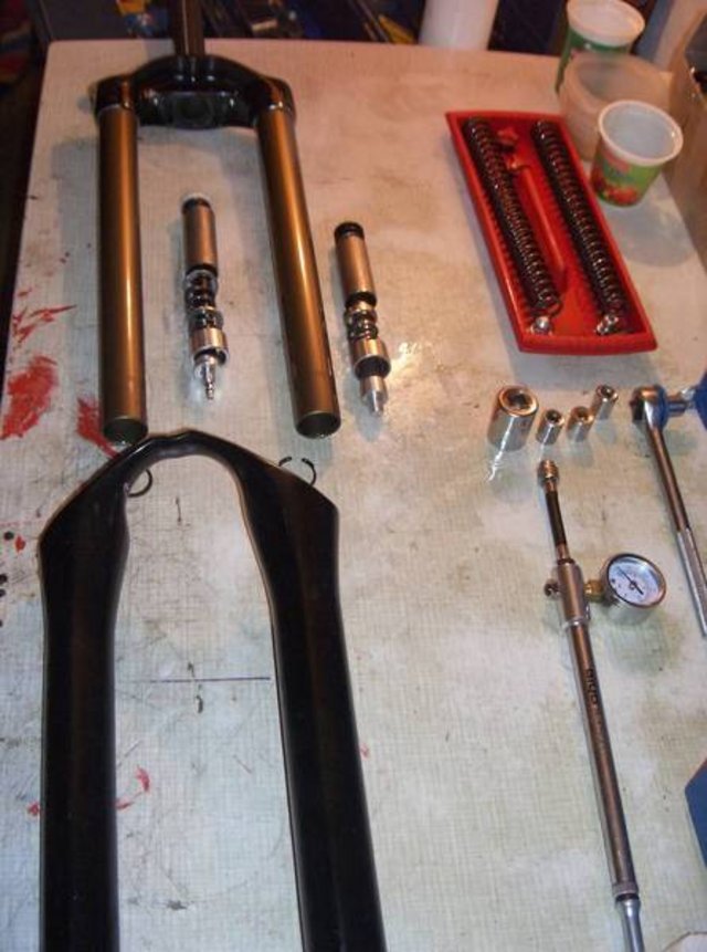

aber jetzt hab ich ein neuns problem:-( ich weis nicht wo ich den spacer einsetzen soll :-0 ! auf dem bild ist das komplette innenleben der gabel und die beiden spacer die ich ausgeschnitten hab . jetzt weis ich nicht wo ich die spacer hinstecken soll weil ich ja keine anderen spacer weggetan hab (wie es in der anleitung steht) :eek: . muss ich jetzt einfach die feder um die länge meiner ausgeschnitten spacer kürzen?
