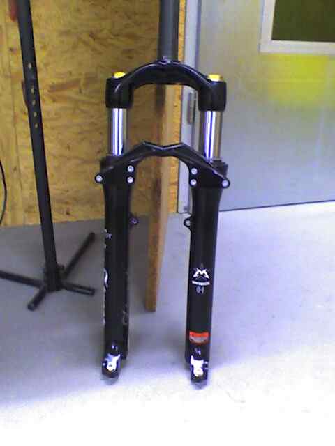

hi
irgendwas mach ich falsch.
wenn ich den spcer drunter pack dann sieht es wie auf bild 1 aus.
ich hab doch auf bild 2 alles richtig gemacht(auf dem oberen ist der spacer)
danke für die antworten

mit ein bisschen überlegen und zu verfügung stehenden unterlegscheiben hab ich es nun doch noch geschaft nachdem ich schon etliche sche+sse fabriziert und komische theorien erfunden hab
wollt eigentlich 100mm haben aber wegen ein paar uneben heiten der spacer und der haufen muttern hat sie jetzt 102mm,so ein mist!!und ich wollt 100!! :lol: :lol: :lol:
