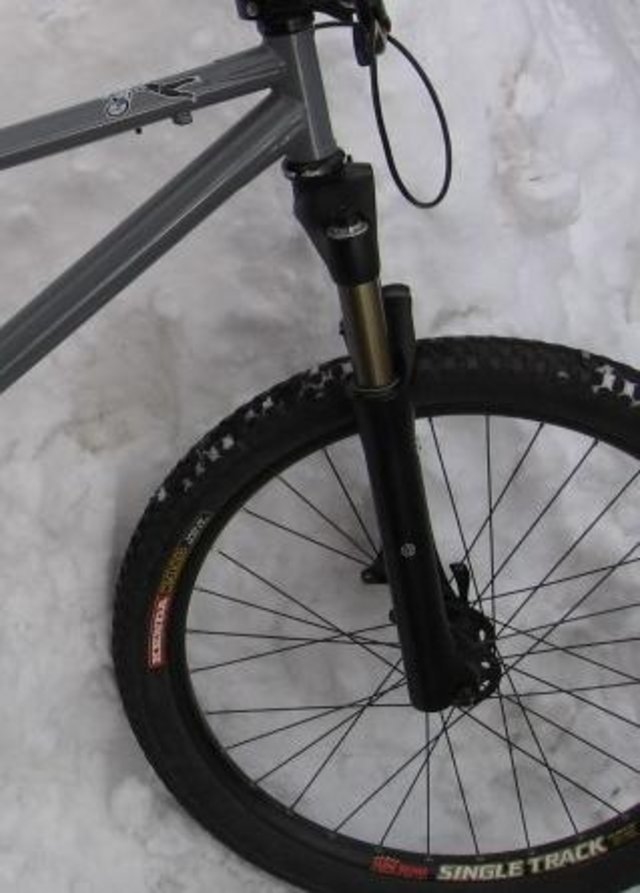

hab die Hülsen durch gedrehte Alu Hülsen ersetzt, die unteren zwei hab ich zu einer verbunden, es "klongt" immernoch ein wenig aber ist vertretbar, bei nem Kumpel macht die Gabel keinen Ton, und dabei haben wir nichts anderes gemacht! egal, man kann damit leben! hier noch ein bild, ist ne dj 2 von 2003 mit 80mm.
