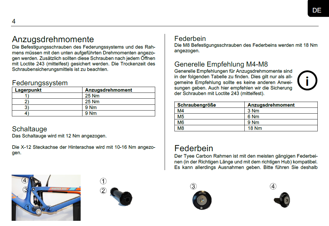

Guten Morgen,
wir haben seit kurzem alle Anleitungen online und dort sind Empfehlungen für die Anzugsdrehmomente aufgeführt:
Alle Anleitungen findet ihr hier.
Viele Grüße
Tobi

Hallo Tobi,
nur um auf Nummer sicher zu gehen: Die Schrauben für das Federbein vertragen 18 Nm? Weil die E-Mail Auskunft von euch war 9 Nm, kam mir aber auch wenig vor...

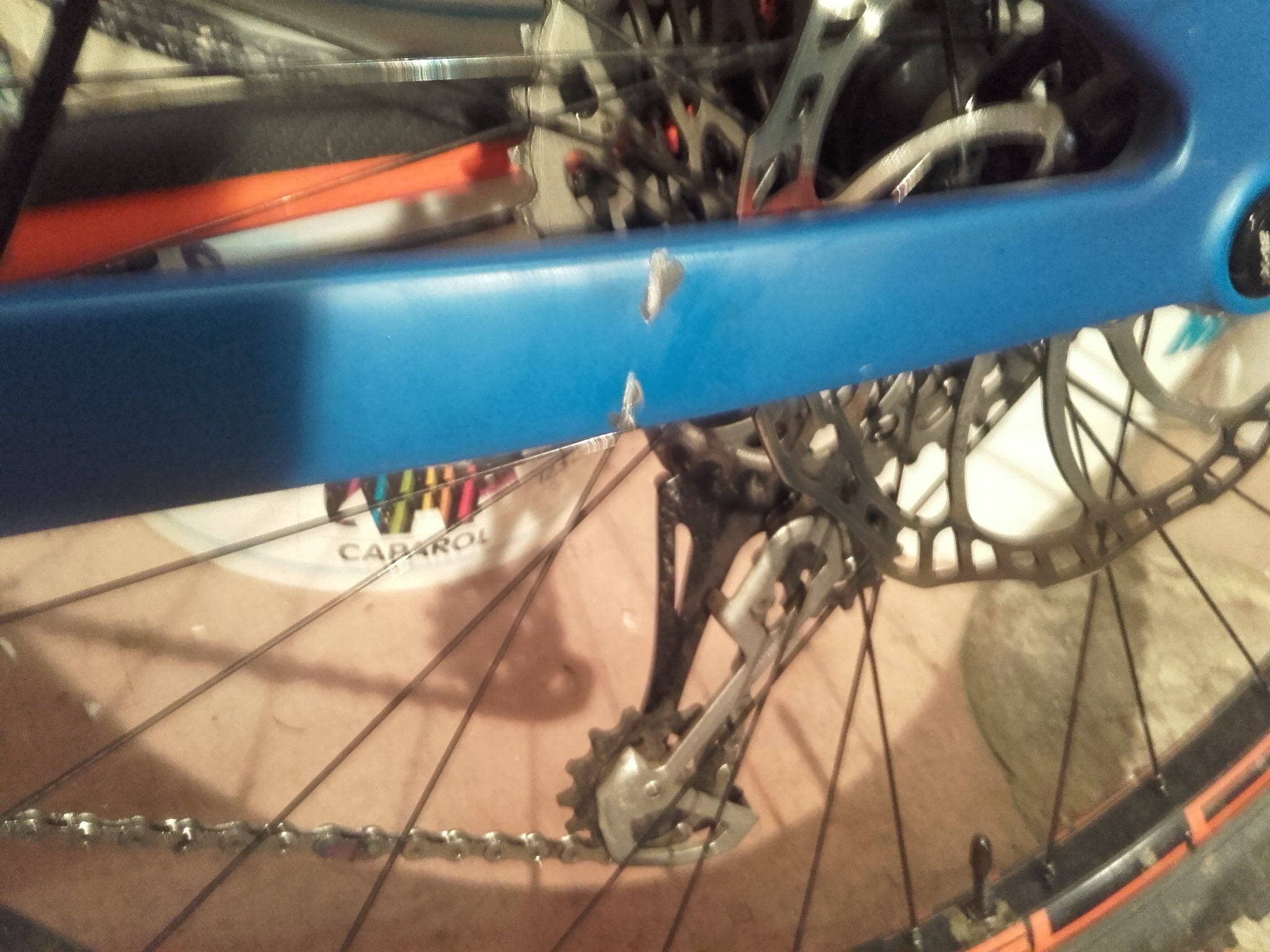

hallo zusammen, kennt jemand einen Farbcode (RAL/ NCS o.ä.) vom Tyee CF 2017 blau? Habe ein paar Kratzer, die ich abdecken will. Lichtblau ist es definitiv nicht...Vielen Dank ,
