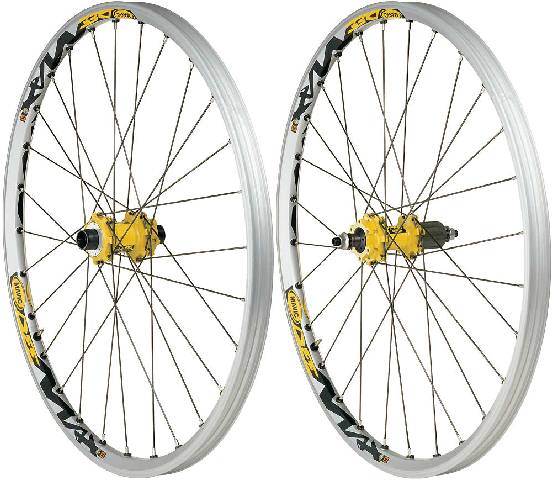

Mavix Deemax 05, wiegen: VR 1119g
HR 1328g

-wie die '05er deemax sind auch die von '04 sehr leicht (sogar noch leichter als die '05er: vr 1075g, hr 1235g), obwohl ich da nicht genau weiss wie haltbar die im dh-einsatz sind. fahre den satz jetzt seit ca. 1 monat im training und bis jetzt hab ich noch keine probleme! denke mal, dass er für leichte fahrer wie mich (67 kg) ausreichend stabil sein sollte.

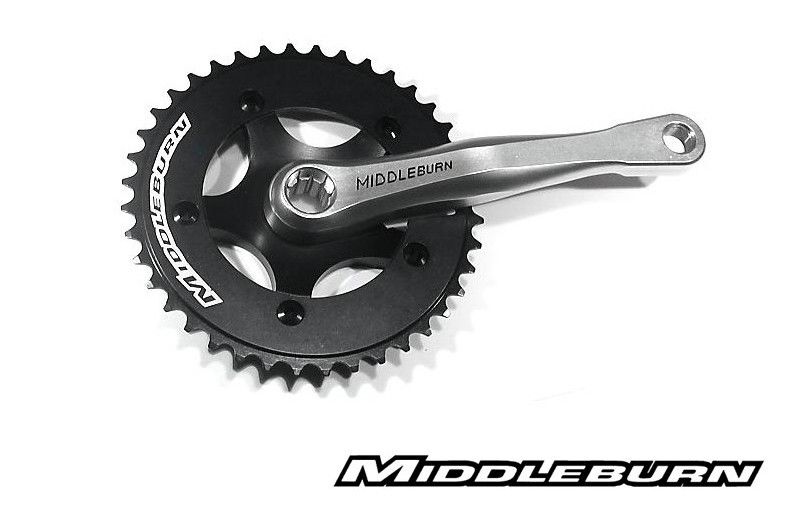

-middleburn rs-7 kurbelgarnitur: inkl. 4-arm-spyder 476g (ohne innenlager)
