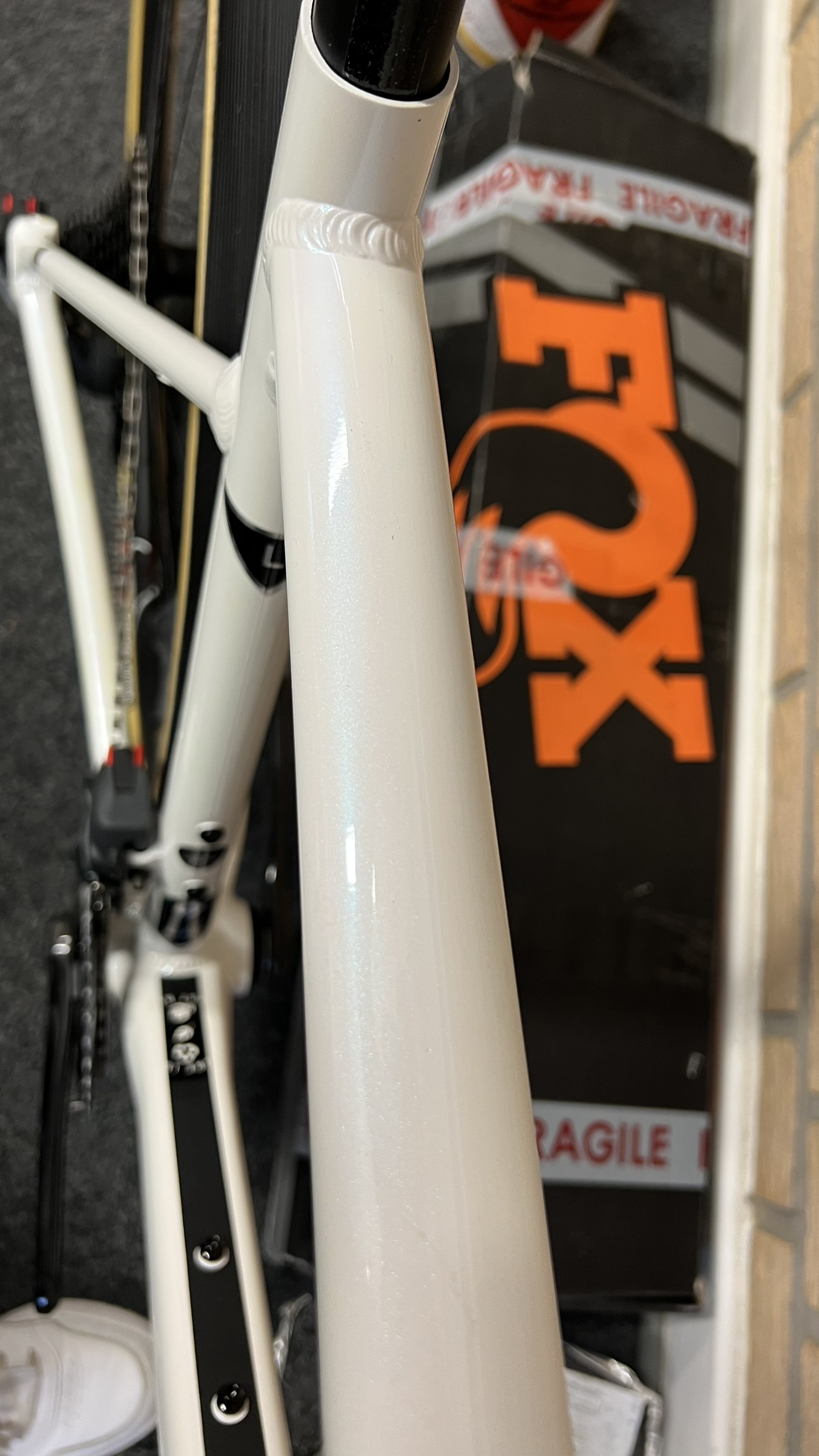

Ich mag weiße Rennräder nicht (mehr) wirklich. Aber das R/1 ist eher cremefarben mit n bisschen glitzi im Licht und wenn man schräg drauf guckt. Dazu die Tanwallreifen - sieht ganz geil aus.
Die Schweißnähte und der schneeweiße Sattel sind optische ne Vollkatastrophe an dem Rad, der Rest gar nicht mal so hässlich, wie ich es erwartet hatte.
Ja, bei weiß stechen die Schweißnähte natürlich besonders heraus. Bei meinem olivgrünem A1 sind die nicht so auffällig (liegt's eigentlich am magnesium, weshalb man die nicht wegschleifen darf, oder warum sind die überhaupt (noch) da?).

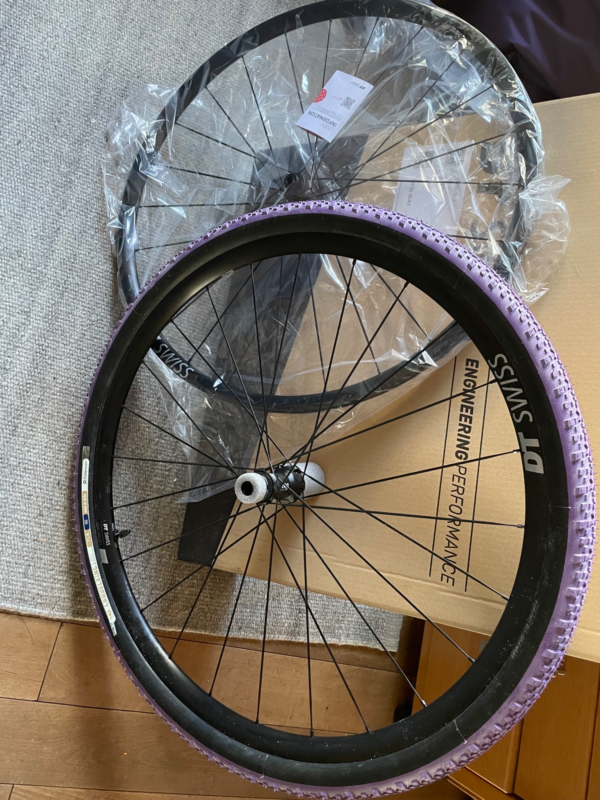

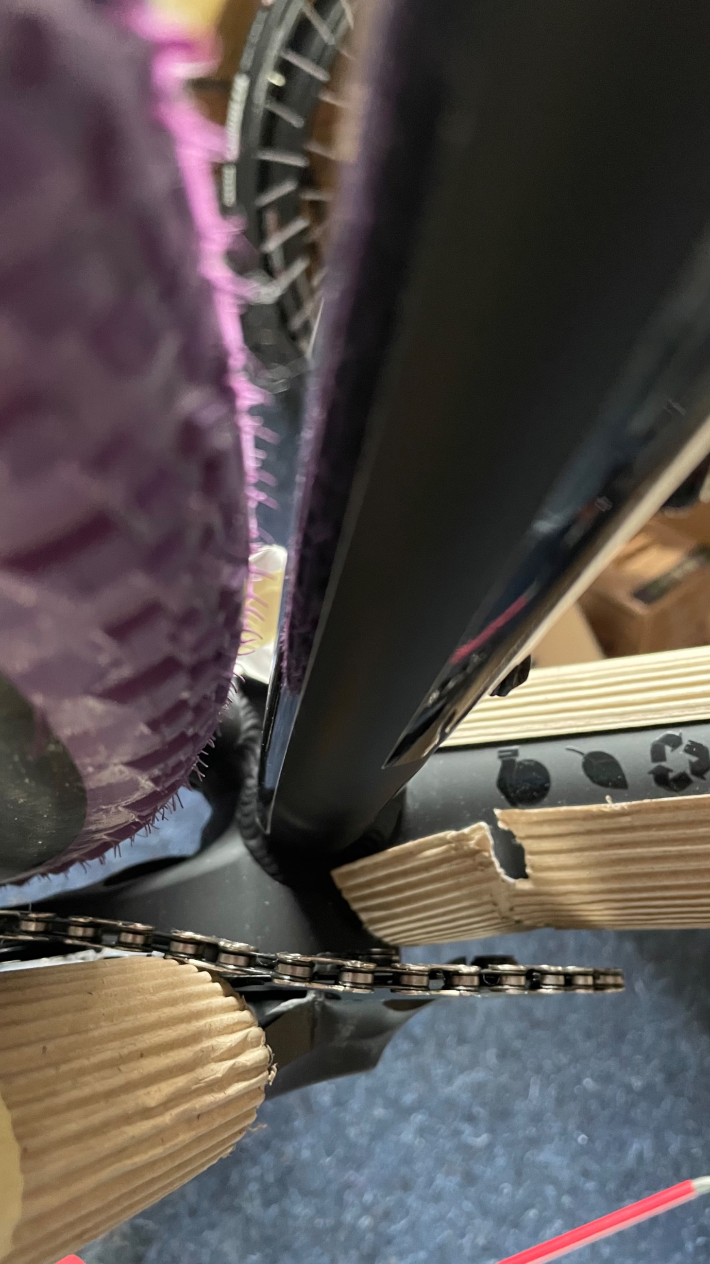

Gerade sind die ER1600 gekommen, einwandfrei für den Preis
Ich habe sie passend zum Lila/Schwarz Design mit Panaracer X1 45mm bestückt.
Knapp ist es am Sitzrohr, aber müsste trotzdem klappen denke ich.
Gleich noch ab zu DHL, Bremsscheiben + Kassette holen - erst dann kommt der zweite Reifen auf die Felge...
Zu den Batterien: Direkt Neue geben lassen. Irgendwas scheint an denen (oder vielleicht das Ladegerät?!?) nicht ganz zu stimmen. Und sollte ja eigentlich kein Problem sein. Ja ich weiß RCZ und so, aber Garantie ist Garantie.
Ich habe keine Ahnung, warum man die nicht wegschleifen darf.
Die sehen auf jeden Fall optisch ne Nummer zu fett und schlscht geschweißt aus
