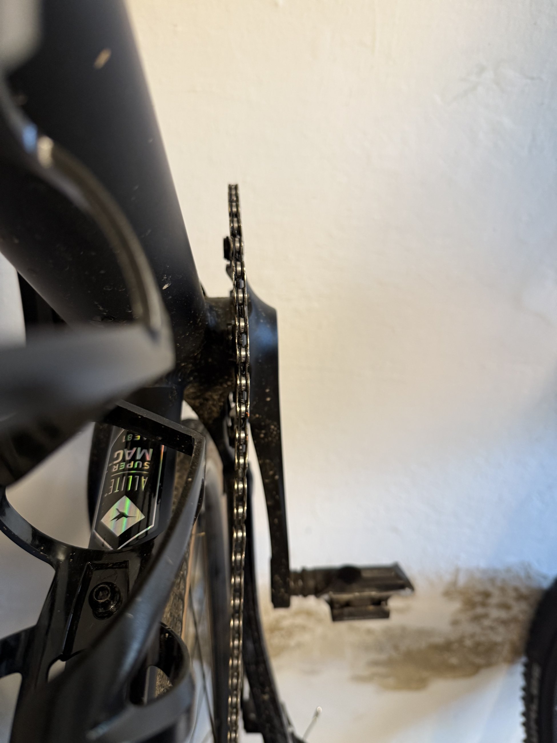

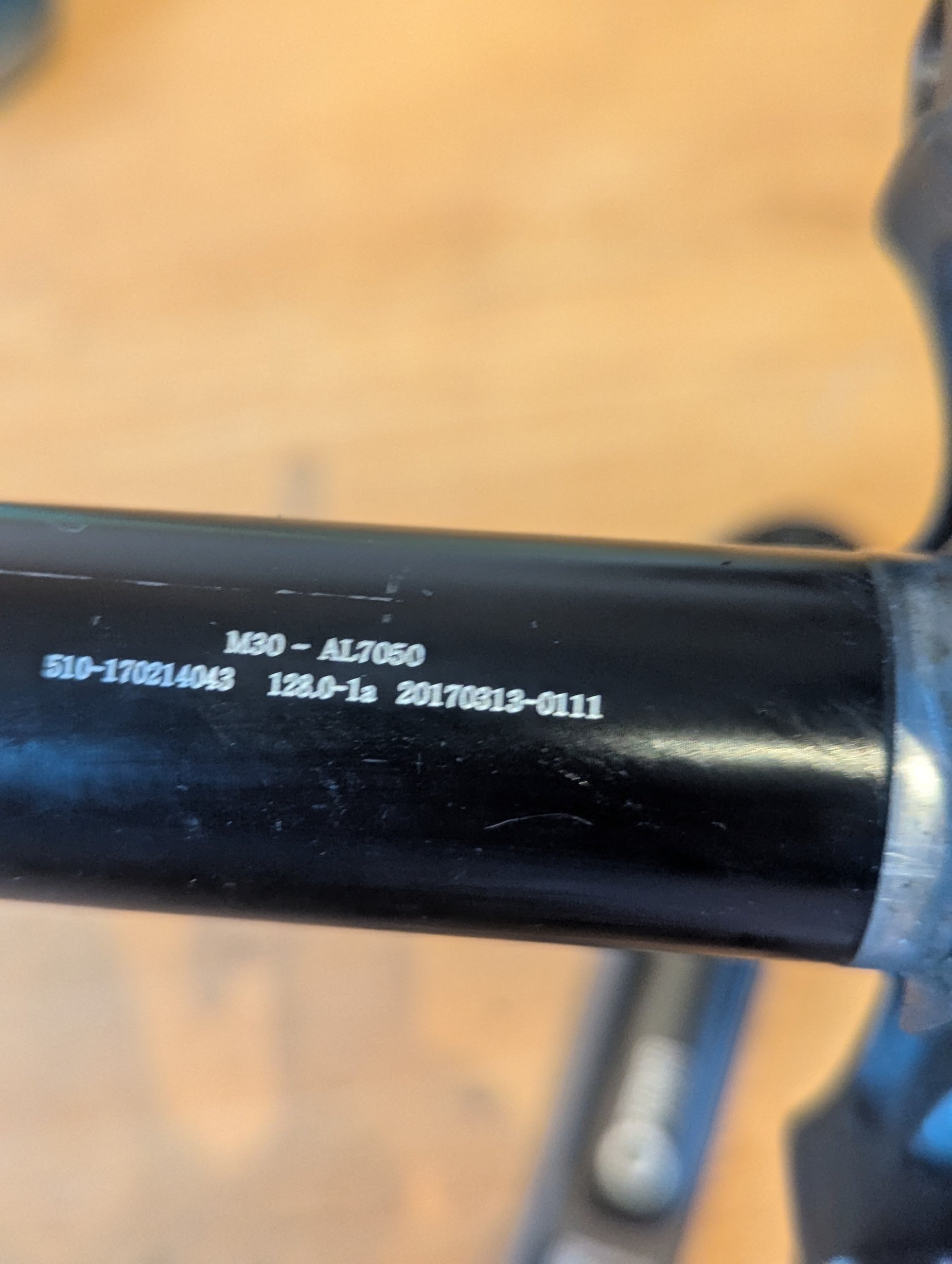

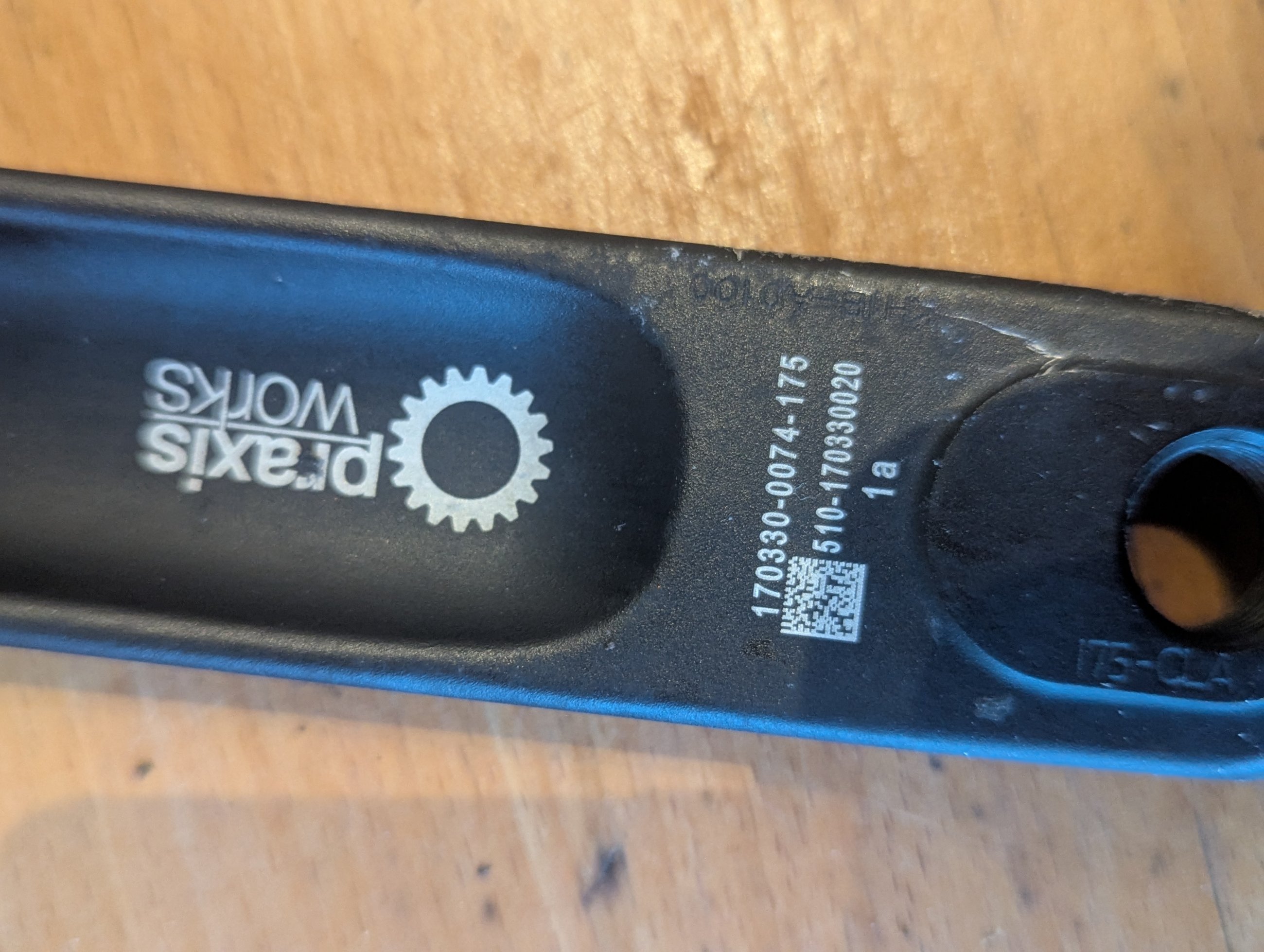

Habe eine VAAST COMPLETE BIKE A/1 700C -APEX nach ca 200 km sah die Aufhängung des Kettenblatts deformiert aus. Hat jemand eine Teilenummer für die Kurbelgarnitur? Mit der Aufgedruckten bin ich nicht fündig geworden.
Finde nur noch etwas mit direct Mount. Kein Plan ob das dann passt.
Praxis Works Alba 172,5 42T 510-220224057
Hast du mal ein Foto?
Irgendwie kann ich vor schlecht vorstellen, was du meinst - sagst du das die Kurbel schief ist?
Im Vergleich zur Praxis Zayante fühlt sich die Alba wie ein Schmiedehammer (also so schwer und stabil) an...
EDIT / EDIT / EDIT: https://praxiscycles.com/de/?product=direct-mount-spiders

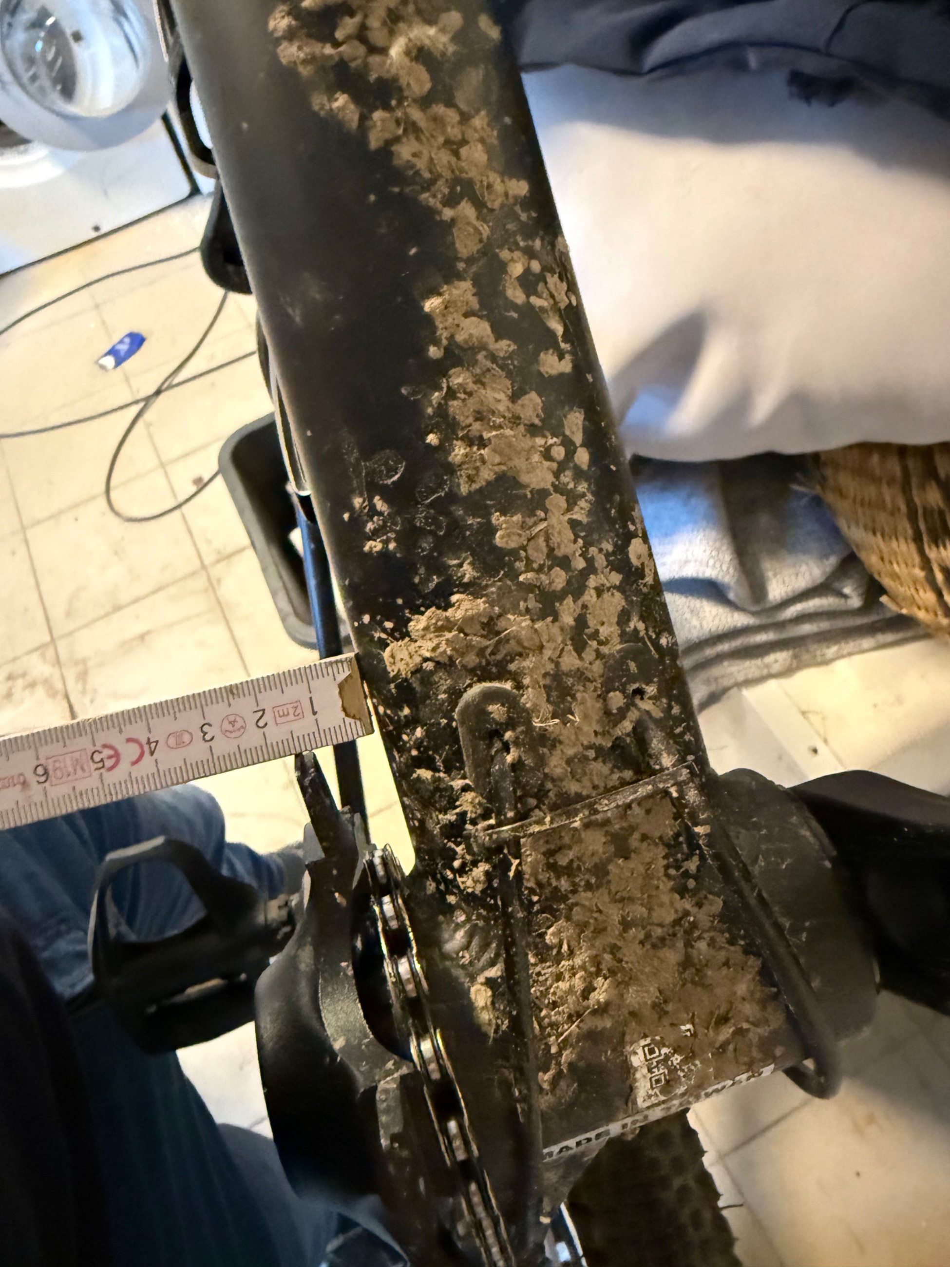

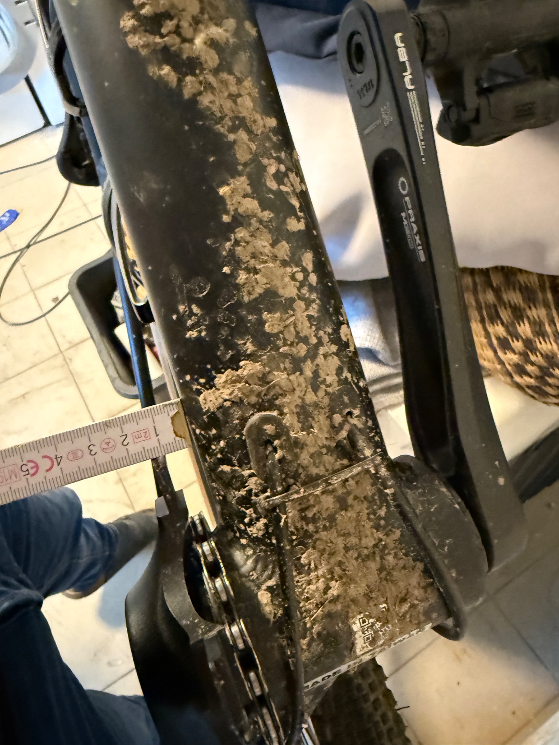

Dachte zuerst es ist das Kettenblatt. Das ist aber Plan. Die Arme von der Halterung sind verbogen

Das würde ich auch mal an Nieves schicken. Das sollte auch sie Gewährleistung des Händlers abdecken unter Umständen.
Das kann spaßig werden. Habe auch gerade ne Gewährleistungsfrage am laufen und ist wie erwartbar ziemliche Katastrophe. Pingpong mit Vaast über RCZ macht keinen Spaß. Zum Glück bin ich da recht geduldig, aber an deiner Stelle würde ich auch direkt nach Ersatz schauen, sonst steht das Rad erstmal länger 🙃.
Ich würde als erstes schauen was für ein Tretlager das genau ist (bei Praxis haben die ja diese wilden Kombis mit 28mm auf 30mm und so) und dann nach Ersatz gucken. Ich hätte sogar noch ne gebrauchte Praxis rumliegen, vllt wäre die ja was.
Andere möglicherweise günstigere Alternative: Günstiges Shimano Tretlager rein, BS500 oder so, und dann hast du ne Riesenauswahl auch an chinesischen Direktversendern.
