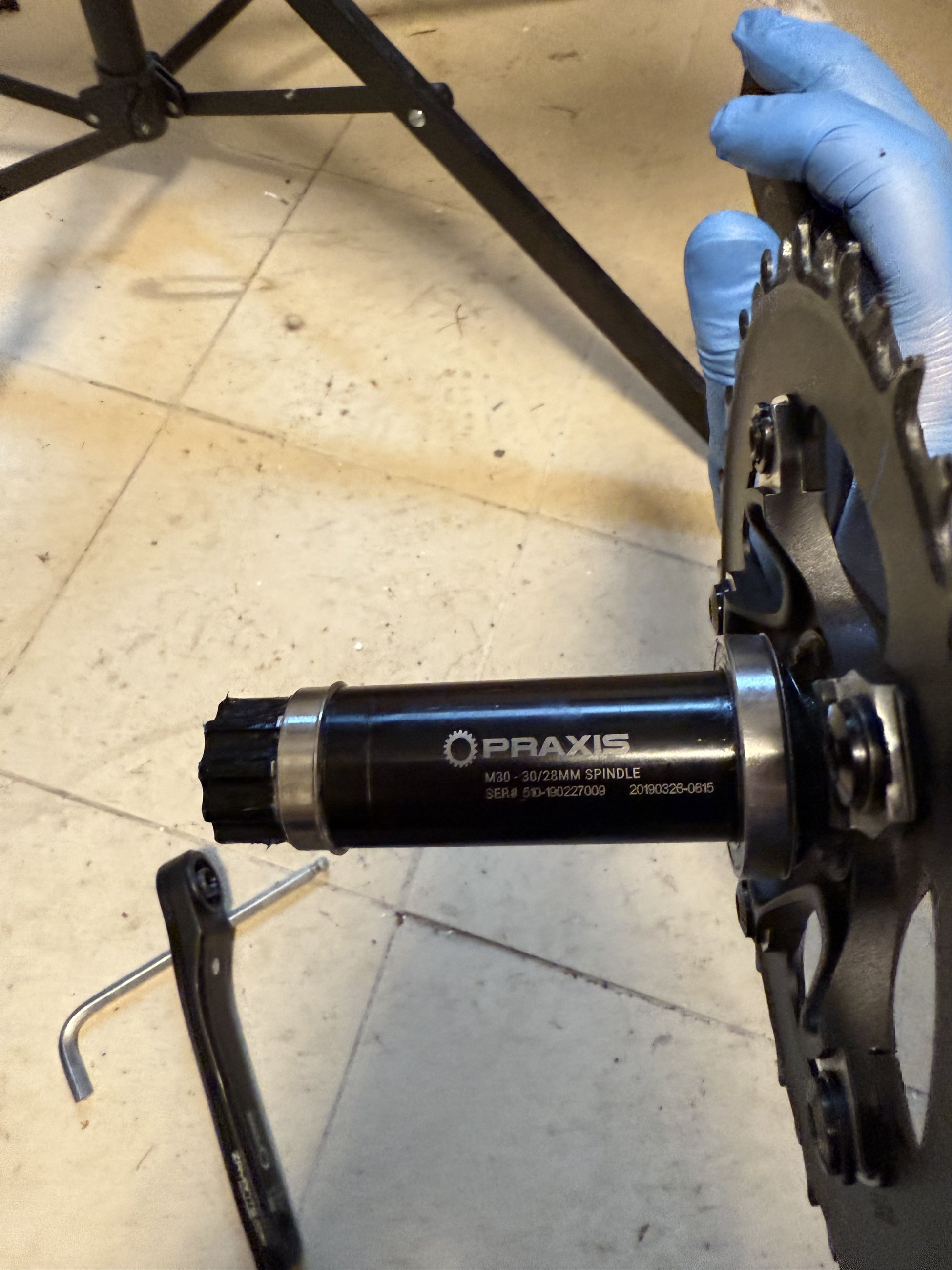

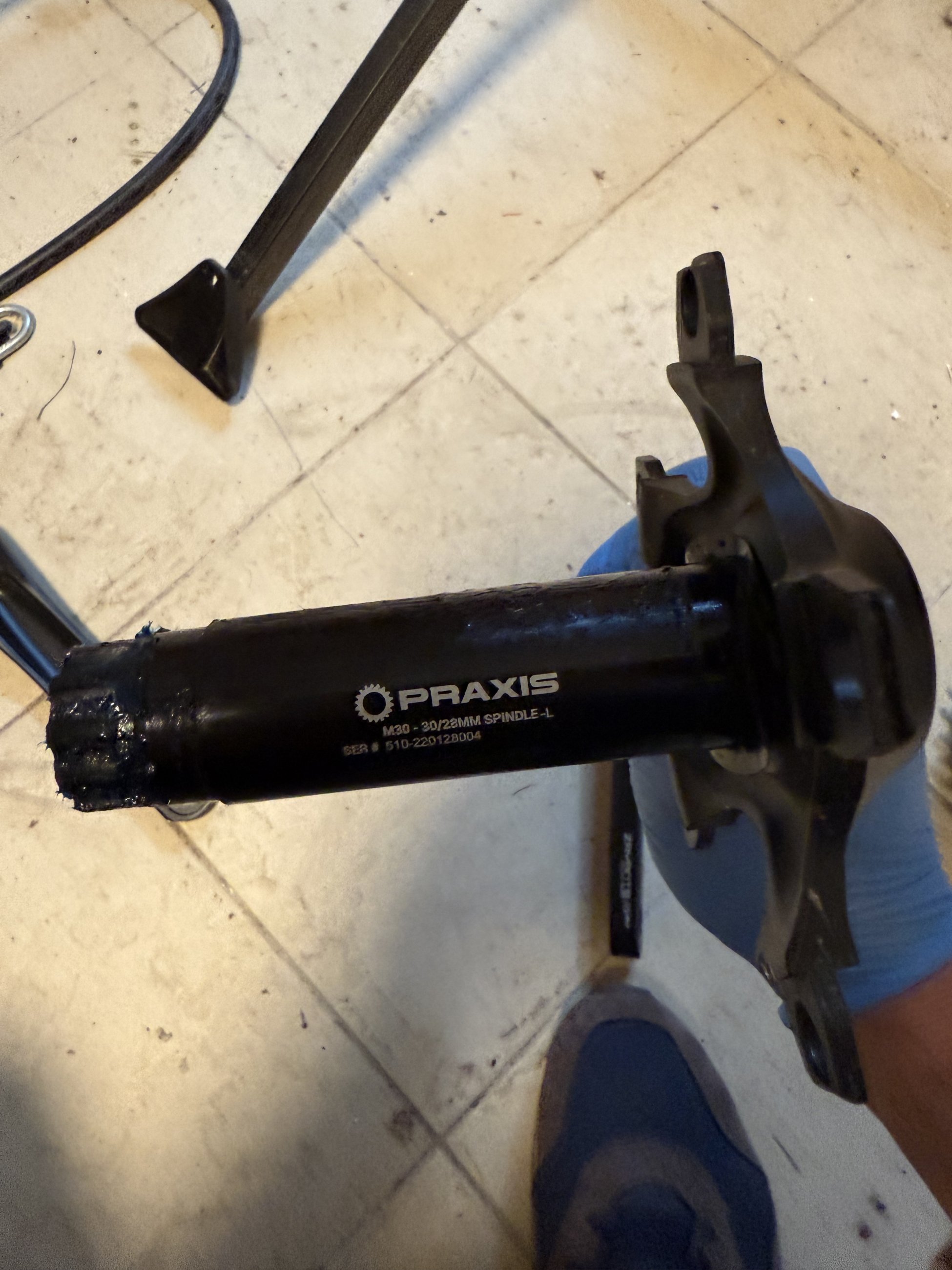

Weiß jemand mit welchem Werkzeug ich die silbernen Ringe abbekomme? Die Spindel ohne Ringe war bei meinem Rad verbaut, die mit den silbernen Ringen habe ich als Ersatz bestellt.

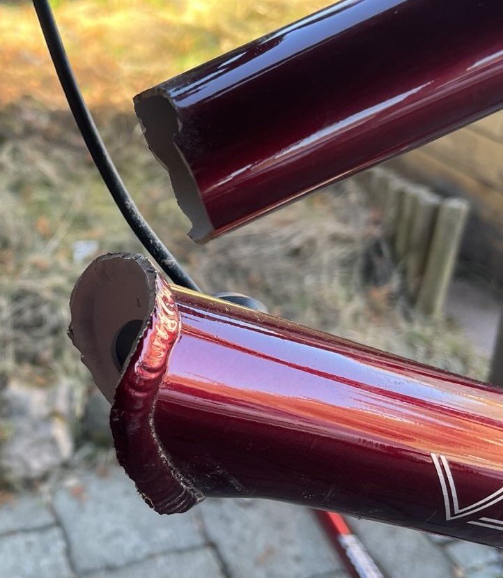

Ein kleiner Erfahrungsbericht zur Garantieabwicklung mit Vaast bzw. United Wheels zu der die Marke Vaast gehört.
Schaden: Ich habe leider einen Rahmenbruch beim meinem A/1 erlitten. Wahrscheinlich ist zuerst die Schweißnaht Unterrohr/Steuerrohr gebrochen und dann folgte das Oberrohr. Das Ganze passierte während der Fahrt bei recht hoher Geschwindigkeit auf einer Schotterpiste (bei negativen Temperaturen). Der erste Rahmenbruch in meinem Leben - zum Glück ist nichts schlimmeres passiert.
17 Tage nach meiner ersten Mail an Vaast (ich habe bewusst nicht den Umweg über RCZ gewählt) kam eine erste Rückmeldung mit der Bitte um weitere Infos (Rahmennummer, Kaufbeleg etc.). Ein paar Tage danach erhielt ich die Zusage bzgl. Garantieabdeckung. Da United Wheels selbst keine Vaasts mehr im Bestand hat, wurde mir ein Niner RLT angeboten. Ich äußerte den Wunsch gerne die Stahlvariante zu wollen. Dem wurde zum Glück entsprochen - Alu wäre m.E. ein Downgrade gewesen und Carbon wollte ich nicht. Das Mehrgewicht ist mir auch relativ egal - bin kein Racer.
Nun kam gerade die Info dass das Rahmenset inkl. einem PF30 auf BSA68 Adapter (war mein Wunsch) aus den USA zu mir verschickt wird. Ich bin gespannt was dann in ca. 10 Werktagen bei mir ankommt. In Summe hat die Kommunikation/Abwicklung etwas über einen Monat gedauert. Wenn die angesagte Lieferzeit eingehalten wird waren es knapp 6 Wochen zwischen erster Kontaktaufnahme und Lieferung. Die Reaktionszeit von United Wheels auf eMails ist sicherlich nicht hervorragend und es wurden auch nicht alle meine Fragen immer beantwortet aber man kümmert sich um den Warranty Claim - zumindest bisher ist das mein Eindruck.
Ich aktualisiere den Post nochmal wenn geliefert wurde. Prinzipiell würde ich empfehlen direkt mit United Wheels in Kontakt zu treten über deren EU-eMailadresse. Ich bezweifle das eine Abwicklung mit RCZ als Durchlauferhitzer in einem ähnlichne Zeitraum abgewickelt worden wäre.

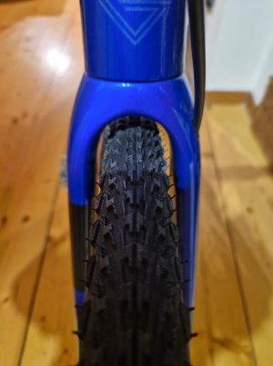

Good morning, to say the least..., it's sad about the mishap and the breakage of the painting, I hope nothing happened to you.
A question that I don't know if you have taken into account.
Have you seen that the steel frame only supports a wheel arch of 40?
The steel frame support 700Cx50mm so more room for larger tires in theory
See also https://www.ninerbikes.eu/rlt-9-steel-frame/
P.s.: once my thundero/swampero tires are done, I will actually try to fit 650B Schwalbe 2.1“ Thunder Burts on that frame 😉
Nun kam gerade die Info dass der Rahmen aus den USA zu mir verschickt wird. Ich bin gespannt was dann in ca. 10 Werktagen bei mir ankommt. In Summe hat die Kommunikation/Abwicklung etwas über einen Monat gedauert. Wenn die angesagte Lieferzeit eingehalten wird waren es knapp 6 Wochen zwischen erster Kontaktaufnahme und Lieferung. Die Reaktionszeit von United Wheels auf eMail ist sicherlich nicht hervorragend und es wurden auch nicht alle meine Fragen immer beantwortet aber man kümmert sich um den Warranty Claim - zumindest bisher ist das mein Eindruck.
Wow, ist es beim Fahren direkt komplett gebrochen wie auf dem Bild? Gut das nichts schlimmeres passiert ist.
Ansonsten kann ich deine Annahme bzgl. RCZ bestätigen: Im Dezember habe ich mir Lackschäden eingefangen. Die Reifenfreiheit (47x650b, Rad lief quasi perfekt rund) war wohl nicht groß genug und 30 Minuten in matschigem Gelände haben ausgereicht, um den Lack bis aufs Metall runter zu schleifen.
In der Folge RCZ angeschrieben und bisher noch keine richtige Rückmeldung. Werde mich dann auch mal direkt an United Wheels wenden. Hast du die genaue E-Mail-Adresse für mich?
