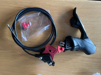

Auch wenn etwas Off-Topic da nicht mehr Vaast: ich muss die Rival Bremsen jetzt an den neuen Rahmen bewegen. Die Leitungen hatte ich am Vaast zum Glück noch nicht gekürzt aber mir schon mal alles dafür bestellt. Mein Plan wäre jetzt am Hebelende die Leitung abzuschneiden und zu verkleben mit Tape. Dann Bremszange mit anschlossener Bremsleitung abbauen und aus dem Rahmen ziehen. An den neuen Rahmen bauen und Leitung verlegen. Geber montieren, Leitung korrekt kürzen und wieder installieren. (Muss mir nochmal genau ansehen wie man das korrekt mach bei SRAM). Danach entlüften.
Passt das? Habe immer gelesen dass die Leiung am Caliperende abgetrennt werden soll ... daher meine Unsicherheit 8-)
SRAM sagt, zumindest für AXS, dass die Leitung am Geber (also am Hebel) getrennt werden soll. @TrailHippo
Ansonsten ist dein Vorgehen so in Ordnung, würde ich sagen. Verkleben ist nicht zwangsläufig notwendig. Da kommt so gut wie keine Flüssigkeit raus wenn du die Leitung nicht gerade durch die Gegend schleuderst. Neue Olive bedenken.
Danke - neue Olive und Barb habe ich hier liegen ... sogar DOT-Grease :-)
Ich wollte nur eine Dünnes Paketband zur Sicherheit draufkleben ... ums Entlüften werde ich wohl so oder so nicht herumkommen. Hoffe das ist in den letzten 12 Jahren leichter geworden bei SRAM DOT Bremsen ... Stand damals mit denen auf Kriegsfuß :lol:
Puh, ich glaube SRAM hat doch bei den Bremsen die Richtung geändert wo man kürzen kann?
Ich habe da letztens noch mal auf YT bzw in die Anleitung geschaut, es muss immer am Ende mit dem Mag a magic (oder so) gekürzt werden (IIRC)
EDIT: Siehe hier: https://docs.sram.com/en-US/publica...HQiiC#hashItem=hose-connection-identification
Make sure to cut the hose near the compression nut. Cutting the hose at the end with a crimped banjo will require replacement of the complete hose.
Ich habe gerade mal die Bike24 Packung geöffnet, so sieht das neu und unverbaut aus
genau - stealth-a-majik ist oben am Schalter. Die Aussage mit dem Trennen am Bremssattel bezieht sich auf Bremsen mit gekrimpten Banjomount am Bremssattel. Bei den Vaast-SRAM-Bremsen sind bei Enden geschraubt. Man kann also entspannt kurz hinter der Compressionnut die Leitung abschneiden und dann kürzen oder durch den Rahmen ziehen um sie zu entfernen ;-)

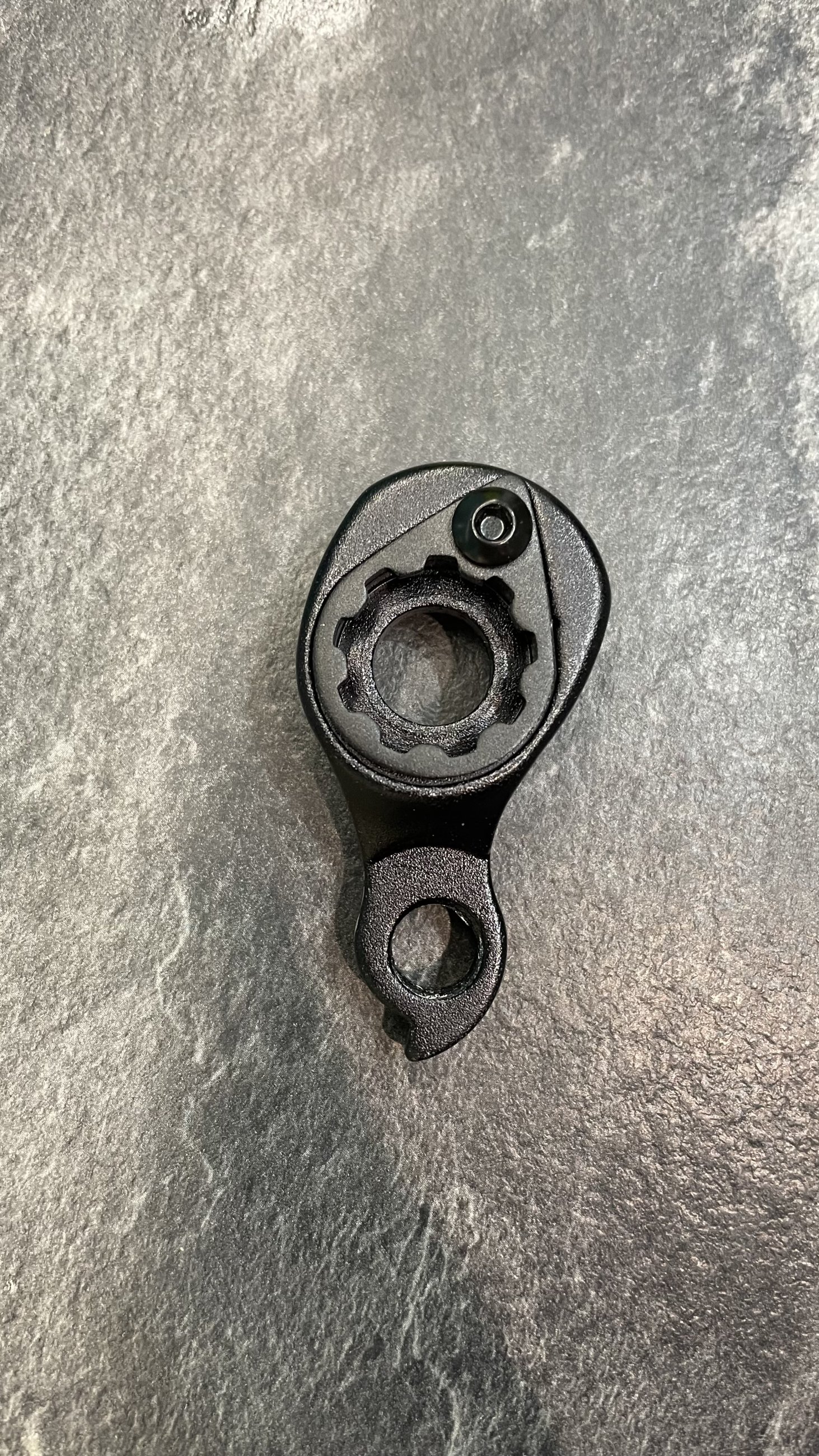

Good evening, could you tell me how you got it? I wrote to Vaast and they told me they would open a website for purchases, but I haven't seen it anywhere.
It was an email a long time ago where they asked me to wire the money.
As far as I know they responded after that with the website shop.
Looks like I was really lucky to be honest.
I will try to match it to 3rd party replacements when I find the time…
