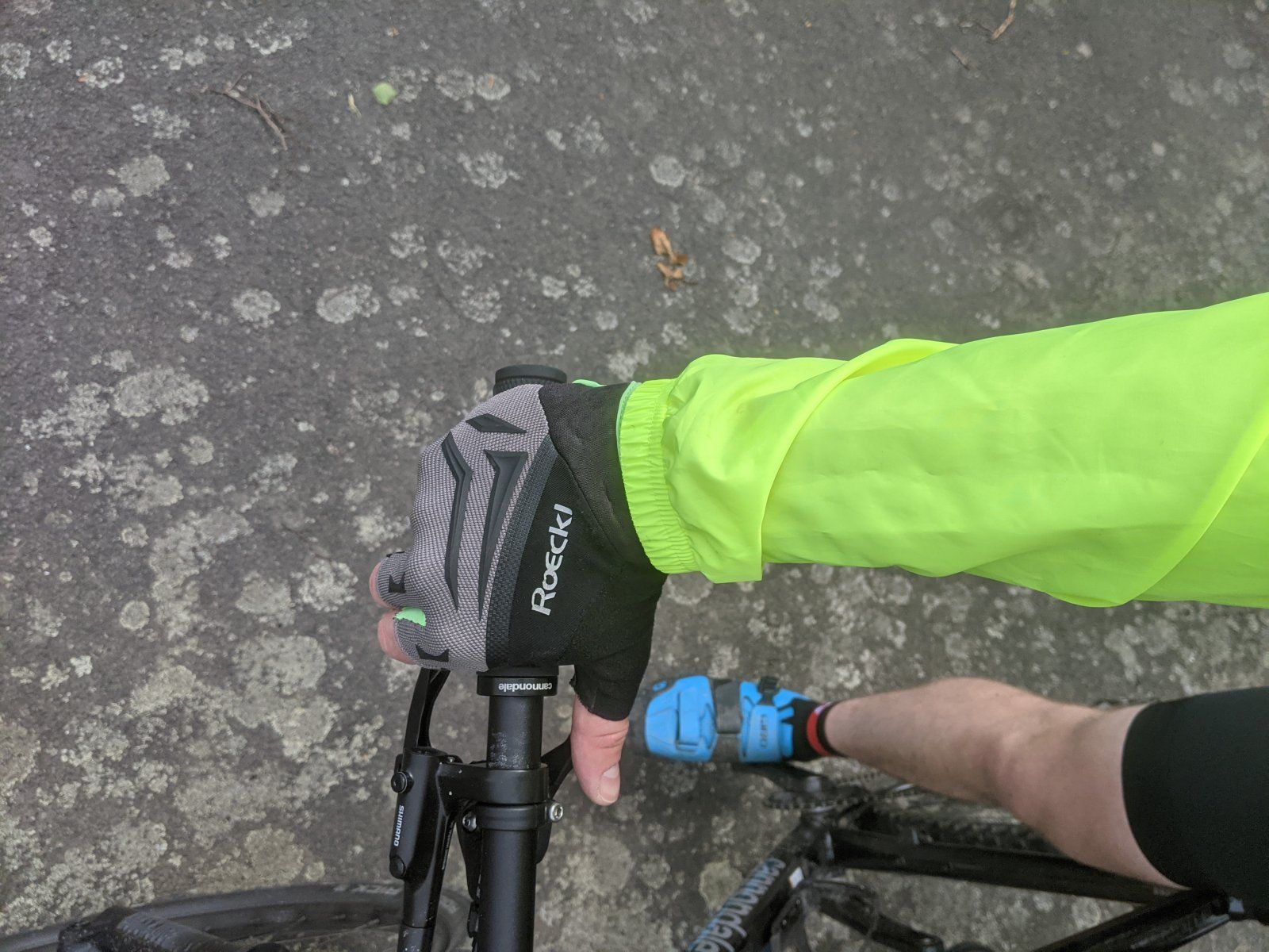

Sehen jetzt gar nicht so anders aus. Meine Handschuhe sind Röckel Isar, ich glaub Polstern tut da nicht mehr viel. auf dem RR hab ich sie vor allem an damit von meinen Handflächen was über bleibt wenn ich mal unfreiwillig absteige. die Polster sind gefühlt ziemlich durch und haben einige km gesehen. Da könnte ich mir mal neue gönnen.

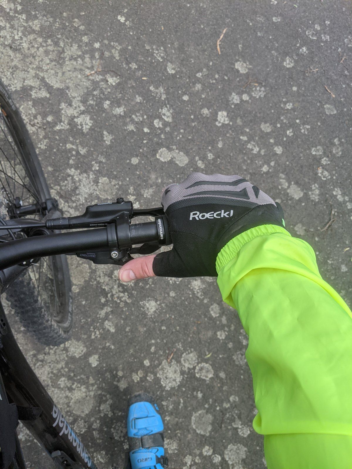

Magst mal deine Bremse weiter rein stellen?
Eigentlich solltest nur mit dem Zeigefinger, maximal mit dem Mittelfinger noch dazu Bremsen. (...)
Danke, hatte ich nach dem ersten Input gemacht. Der Effekt ist in der Tat erstaunlich. Links war ich mutiger und habe mehr den Winkel verändert als rechts, die Handgelenke sind viel gerader, bis nahezu gerade.
Mein Gefühl ist, dass ich die Hebel sogar noch 1-1,5 cm nach innen schieben könnte und immer noch mit zwei Fingern Bremsen würde. Dann müsste ich allerdings die Schaltung/Gabelsperre nach außen tauschen.
Auf den Bildern kann man zumindest ganz gut erkennen wie weit ich nach innen bin.

Bin mir aber nicht sicher, ob auf Dauer nicht doch mehr backsweep vorteilhaft sein könnte.
Wenn ich mir Deine Handhaltung auf dem alten Foto so ansehe (auf den neuen siehts ja schon deutlich besser aus), denke ich auch, daß allein mehr Backsweep helfen wird.
In der Regel bedeutet das ja, daß Du nicht nur den Winkel Hand zu Unterarm korrigierst, sondern auch einen Ticken aufrechter sitzen wirst, weil der Lenkergriff näher zum Körper kommt (es sei denn Du kaufst nen Lenker mit sehr ungewöhnlichen Formen). Damit sollte auch das Gewicht auf die Hände nen Ticken geringer werden. Vielleicht reicht das dann auch schon.
Du solltest mal mit nem Kumpel, nem Zollstock und nem Geodreieck versuchen, Dich aufs Bike zu setzen, so wie´s Dir am Angenehmsten vorkommt und dann die Winkel und Abstände zu Deinem jetzigen Lenker messen und dann nen preiswerten Lenker suchen, der Deiner Sitzposition entspricht.
Zur Not noch nen steileren Vorbau mit einbeziehen (um die nötige Sitzüberhöhung etwas auszugleichen).
Und was Ergogriffe anbelangt: Zuviel Auflagefläche ist nicht gut. Ich hab auch Handprobleme und habs mal mit den GP1 von Ergon probiert. Ok für Tourenbiker, aber nicht geeignet, wenns rumplig wird, weil Ring- und kleiner Finger nicht mehr um den Lenker rum kommen und nicht mehr richtig zupacken können. Griffe, wie der GA3 sind da wesentlich besser und die Auflagefläche reicht völlig. Gibts ähnlich auch von anderen Marken.

Ja bekanntes Problem. Vor allem bei preiswerten Bremsen.
Jap, ich habe sie sogar am Samstag noch etwas weiter reingeschoben. Die Winkel sind jetzt gleich und ich bin jetzt bin ich wirklich nur noch mit einem Finger an der Bremse. Den Mittelfinger käme im Extremfall aber auch noch ran. Fährt sich ohne Probleme.

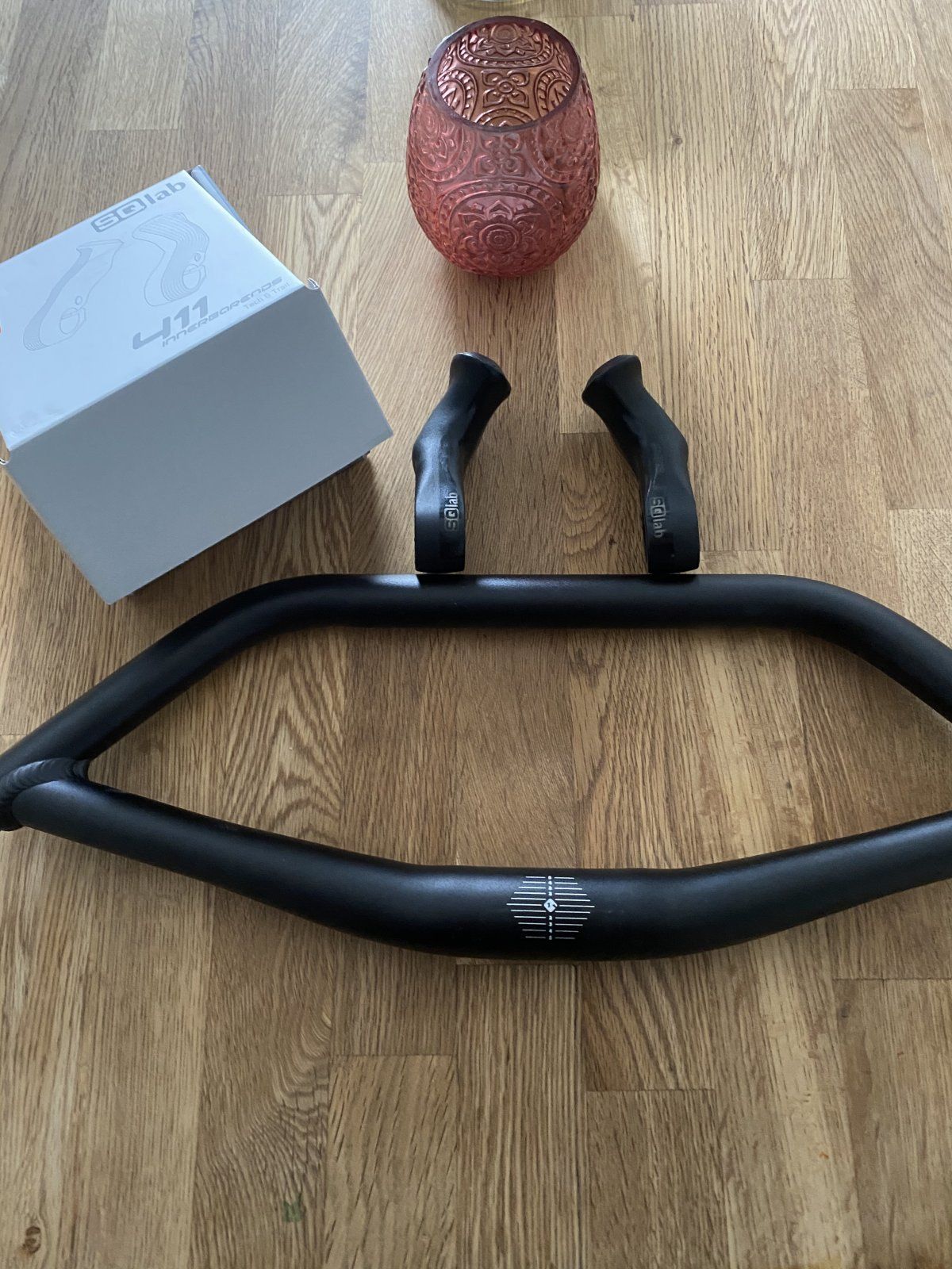

So, hab es durchgezogen. Neben mir liegen jetzt SQ Lab 711 Griffe in L und ein 311er Lenker mit 16° backsweep und 50mm rise.
Bin gespannt und werde berichten.

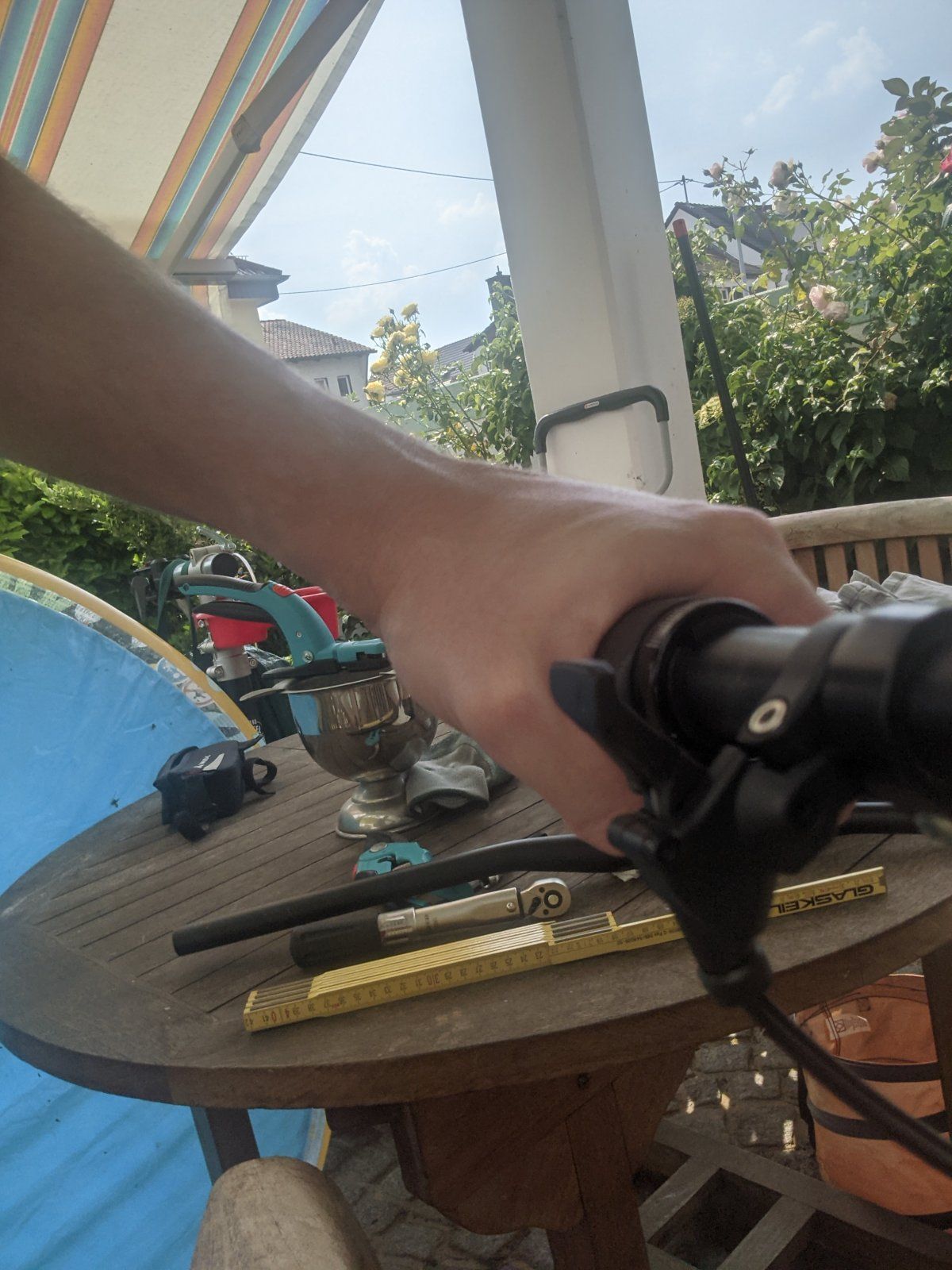

Heute morgen hatte ich umgeschraubt, wegen mimimi es ist heiß, bin ich aber noch nicht gefahren.
Im Stand sitze ich deutlich besser, mit den Schalthebeln bin ich noch nicht happy, auch die Griffgröße könnte kritisch sein, muss ich testen. Auch die Rotation der Griffe muss ich mir anschauen.
Mal ein paar Eindrücke.
Für die Gewichtsfetischisten: ungefähr + 50g nach Tausch von Lenkerstange und Griffen. Griffe +100 Lenker -50.

Ah ein Opa-Lenker jetzt noch 90er Style Barends und 7 cm. Unterhöhung. Am Ende wundert man sich nicht gleich Hollandrad gekauft zu haben. :D
