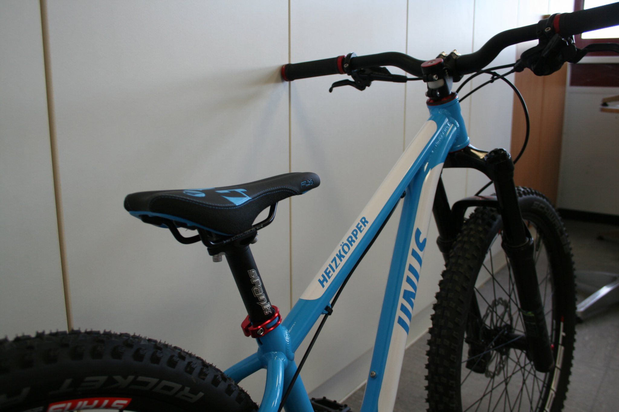

So, morgen bekommt mein kleiner auch sein Rädchen zum Geburtstag.
Und solange es noch so aussieht, dachte ich mir mache ich mal ein zwei Fotos
Da er genau wie der Papa lieber runter als hoch fährt ist die Geo durch die Snyper etwas Abfahrtslastiger ausgeffallen.
Und nein ich habe überhaupt nichts gegen das Vpace Logo nur wollte er wie bei seinem Kumpel seinen Namen auf dem Rad haben.
Den Wunsch erfüllt man natürlich.
Auch noch vielen Dank an Sören und sein Team für den schönen Rahmen.
Gruß Torsten
