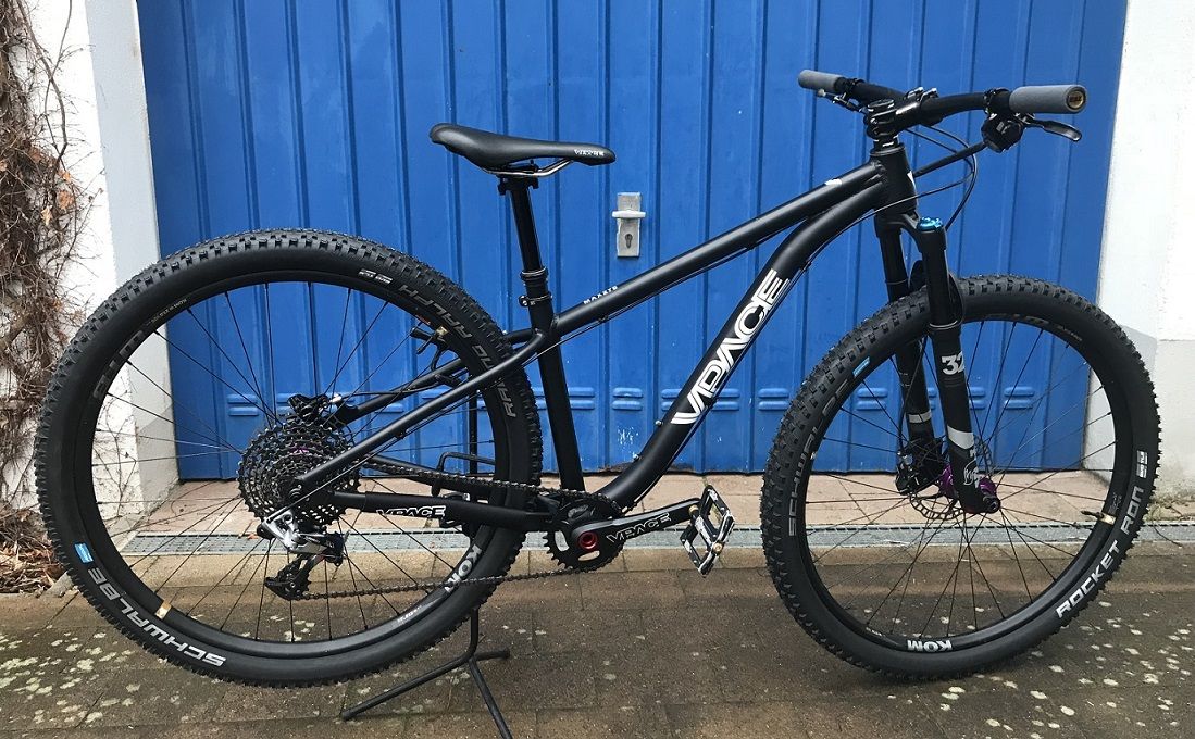

Neues Jahr, neuer Bengel - das MAX24 in der "Lausbub" Edition mit RST Snyper 32 Federgabel und 100 mm Federweg, KS eTen Dropper Sattelstütze mit 65 mm, Schwalbe Smart Sam in 2.23" und SRAM GX1 Schaltgruppe - Gesamtgewicht wie abgebildet 9,9 kg!
So, wir sind jetzt auch endlich fertig. Erste Testfahrt heute im Schneematsch absolviert und für gut befunden worden. Feintuning der Sitz- und Lenkerposition steht noch an, ansonsten noch ein Flaschenhalter und das wars dann erstmal. So wie es dasteht wiegts 9,77kg. Passt!
