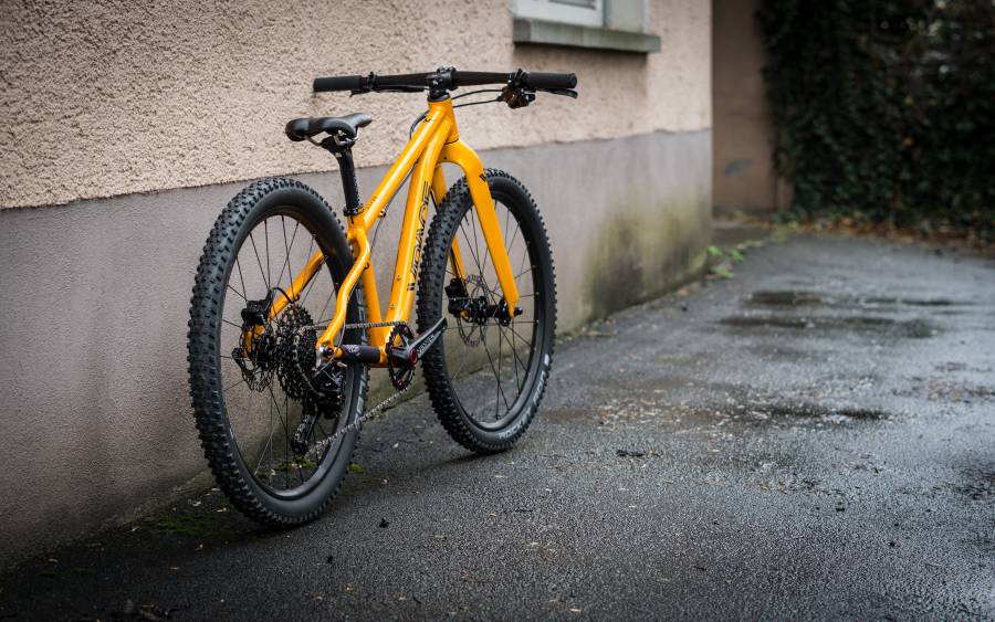

Hi Chris, hier ein Bild von einem orangen Max24 mit farbiger Gabel. Farbige Gabeln haben wir in Grün, Blau und Orange. // Im Mai kommt ein Taubenblau (Storm Grey) wie beim Moritz26 Vorserien-Rahmen für alle MAX-Größen dazu. Das könnte man dann mit schwarzer Gabel und roten Highlights kombinieren und sieht sicher sehr edel aus. Grüße, Sören
Das Orange ist wirklich spitze, Optik einfach umwerfend, für einen Jungen zumindest. Bei Mädchen würde es auch passen, aber da gibt es auch besseres.
