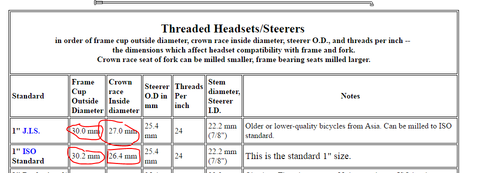

JIS Steuersatz auf einem ISO-Sitz...? :rolleyes:
Würde ich auch behaupten, daher auch die Metallstreifen um den Konus und die untere Schale passend zu machen. Ein Blick auf das Cheat-Sheet bei Sheldon Brown: Tadaa! Untere Lagerschale und Gabelkonus waren mit den Streifen versehen, und bei denen ist das Maß auch abweichend.
