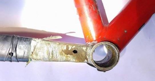

Hallo,
die Kettenstrebe meines Specialized S-Works M4 hat nach - wahrscheinlich üblem - Kettenklemmer (wieder) ein Loch.
Nun, das vorab: Ich habe den schönen Rahmen nicht so zugerichtet. Das Rad war ausgeliehen und wer das angerichtet hat spielt auch keine Rolle...
Die Frage ist, ob und wie ich den Rahmen retten kann? Anhang anzeigen 601339
Ich weiss noch, dass ich ihn (schätze 2005 oder so) hier im Bikemarkt besorgt habe als vom Mechaniker repariert mittels aufkleben einer Platte und verspachteln.
Jetzt ist diese Reparatur dahin und ich will den Rahmen aber partout nicht aufgeben.
Möglichkeiten, die mir so ganz unbedarft einfallen:
wieder Alu-Platte aufkleben
Alu-Platte draufschweissen oder mittels anderer Verfahren anbringen
Irgendwo im Netz bin ich auf die Idee gestossen: Mit Carbonstreifen umwickeln. Aber woher bekommen und wie anwenden?
Prinzipiell also eine Verfahrensfrage und die Frage, ob ich es selbst machen kann oder (schweißen und ähnliches) machen lassen muss und wo?
Oh mein Gott, was fürn Pfusch.
Schweißen kannst du vergessen, ist M4 Alu. Speci sind die einzigen die das Material schweißtechnisch im Griff hatten/haben. Alle anderen haben es nach Mißerfolg aufgegeben. Kleben ist die einzige Möglichkeit.
Der Rahmen ist Schrott! Haben sie vor 13 Jahren auch behauptet.:blah: Fakt: man hätte sogar 5 Jahre Garantie gewähren können. Soviel zu den scheinbar unsterblichen Klugscheißern hier im Forum.
@Unicum79
Reparatur durch kleben ist die einzige Möglichkeit. Carbon könnte man versuchen. Es geht nur darum, die Schadstelle zu sichern. Für die Festigkeit sorgt das Restmaterial was noch steht. Auf die nächsten 13 Jahre "wann bricht er denn endlich".:bier:
Der Rahmen ist älter. 2003 habe ich ihn repariert. Die damit bolzende Grobmotorikerin hat nicht gemerkt, daß sich im Rennen ihre nachlässig (darin war sie spitze) montierten Kettenblätter gelöst hatten. Irgendwann hat sich eine Kettenblattschraube zwischen Kurbel und Kettenstrebe verklemmt. Der normale Mensch hätte jetzt gedacht: "Nanu, was ist denn da"?.......hätte angehalten und nachgeschaut. Sie aber: "Nanu, was ist denn da?.....muß ich wohl fester reintreten".
Die Reparatur finde ich jetzt auch nicht gerade berauschend. Ist halt sehr.. naja. Rustikal. Halten wirds wohl ne Weile.
Aber deine Reaktion auf das "gebashe" hier ist vorbildlich. :daumen:
Das hier in ein Ahhh.. und Ohhh.. verfallen wird hab ich auch nicht erwartet, und rustikal trifft es wahrscheinlich ebenso gut wie Landmaschinenbau.
Aber da waren Möglichkeiten auch begrenzt, wenn man vom kompletten Austausch des Sattelrohrs mal absieht. Ich war froh hier kein Blech einschweißen zu müssen, denn dann wäre es schwer gewesen rein optisch die einwandfreie Rohrform wieder herzustellen.
