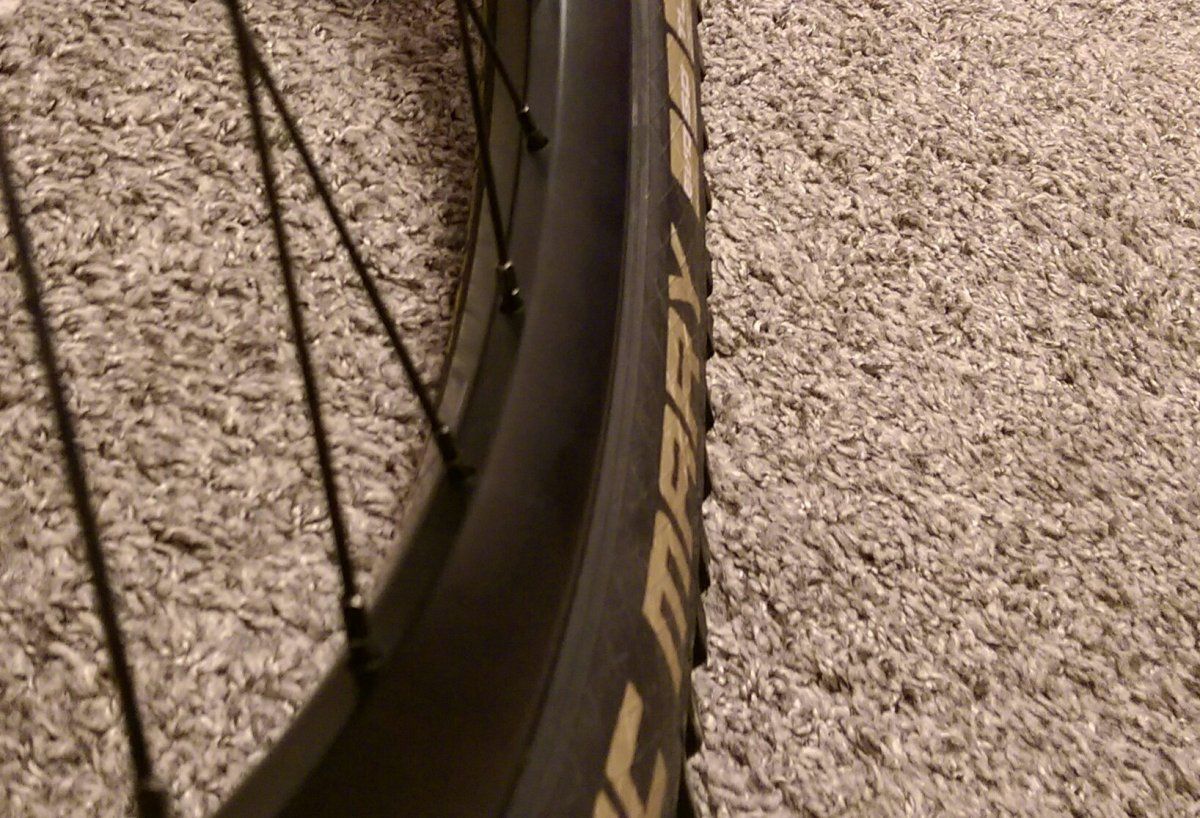

Das ist meine Kombi für's Spindrift (Aufbau als Parkbike):
Vorne - Magic Mary SuperGravity Vertstar
Hinten - Magic Mary SuperGravity Trailstar
Das Ganze auf E13 LG1+ mit 28mm Innenweite. Macht einen guten Eindruck :)
