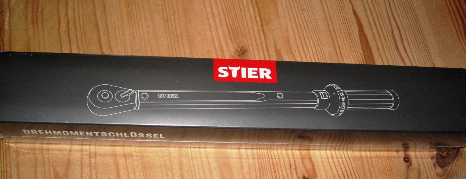

Für die groben Drehmomente hab ich jetzt einen Stier, macht einen ganz wertigen Eindruck. Für die Räder am Auto sowie Bremsscheibe und Kassette am Bike wird er es tun.
