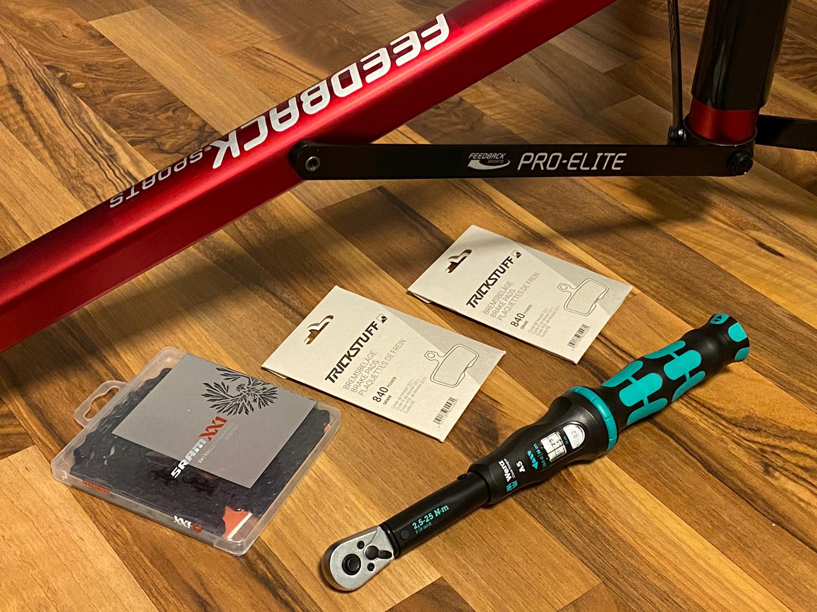

Bis vor Kurzem hatte ich einen Proxxon MicroClick MC15. War jetzt nicht schlecht aber auch nicht soooo super wertig. Da der Verstellbereich aber nicht mehr meinen aktuellen Anforderungen entsprach, habe ich auf den Wera Click-Torque A5 gewechselt und bin damit mehr als happy. Macht richtig Spass damit zu arbeiten.
Ich finde den viel zu groß und unhandlich für am Bike zu arbeiten
Hab den Schlüssel jetzt auch seit ein Paar Monaten ... macht was er soll, aber kein Vergleich zur Haptik und Wertigkeit des Vorgängers 😒
Der neue ist recht kompakt und leicht. Fühlt sich aber extrem billig an, die Arretierung nervt und leider keine in/lb Skala 😪 Dafür aber +5nm mehr Einstellbereich und integrierter Bithalter 👍
