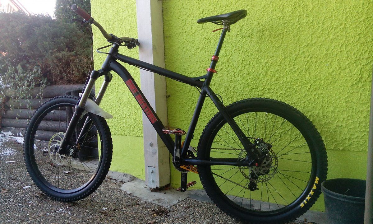

Welche Größe ist das?Anhang anzeigen 459512
ich habe mir erst das aktuelle vor ca. 1monat aufgebaut mit 26" laufrädern
habe keine probleme mit der sattelstütze
hab meins mit 160er pike in 650B und 175er kurbel aufgebaut. da musst du schon höllisch acht geben, ist sehr tief. dafür aber ein überragendes "im bike stehen" im trail!!!ist größe 21,5"
ich habe keine probleme mit der tretlagerhöhe, kurbellänge 175mm
wie tief ist den sehr tief?da musst du schon höllisch acht geben, ist sehr tief
Hab ich irgendwo hier im Forum vor kurzem gepostetwie tief ist den sehr tief?
hast du mal gemessene Werte ?
