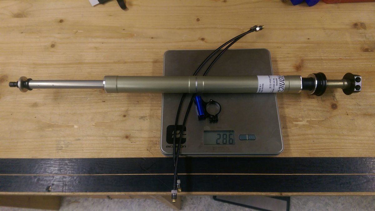

Was wiegt die bionicon Kartusche ohne die externen verstell-Leitungen und Lenkergriff?
Ich hab meine metric zwar jetzt auf coil umgebaut aber das Ding mit seinen zwei positiv Kammern interessiert mich ja schon :)
Einmal mit und einmal komplet ohne Verschlauchung.
Inklusive Casting-Mutter Und natürlich inklusive Schmieröl in den Kammern.

@Sackmann Die 5g Differenz bei den Castings sind wohl zu verschmerzen ;) da kann ich ja beim Naseputzen mehr sparen :D
Aber eure Kartusche werde ich mal im Hinterkopf behalten, falls mir die Metric mit Originalfeder nicht gefällt komme ich darauf zurück.
Noch was: Hast du mal in Erfahrung gebracht, ob ihr die schwarze Metric (oder überhaupt irgend eine) ohne Bike verkaufen dürft?
Die Verstellung muss man aber nicht montieren?
Die Diskussion hatte ich auch lange mit Sacki, unterm Strich würde ich es empfehlen, sie dranzulassen. Wegen 40gr g'schisse druff, und sie lässt sich wirklich sehr unauffällig montieren...wenn die beiden Schläuche nicht stören.
