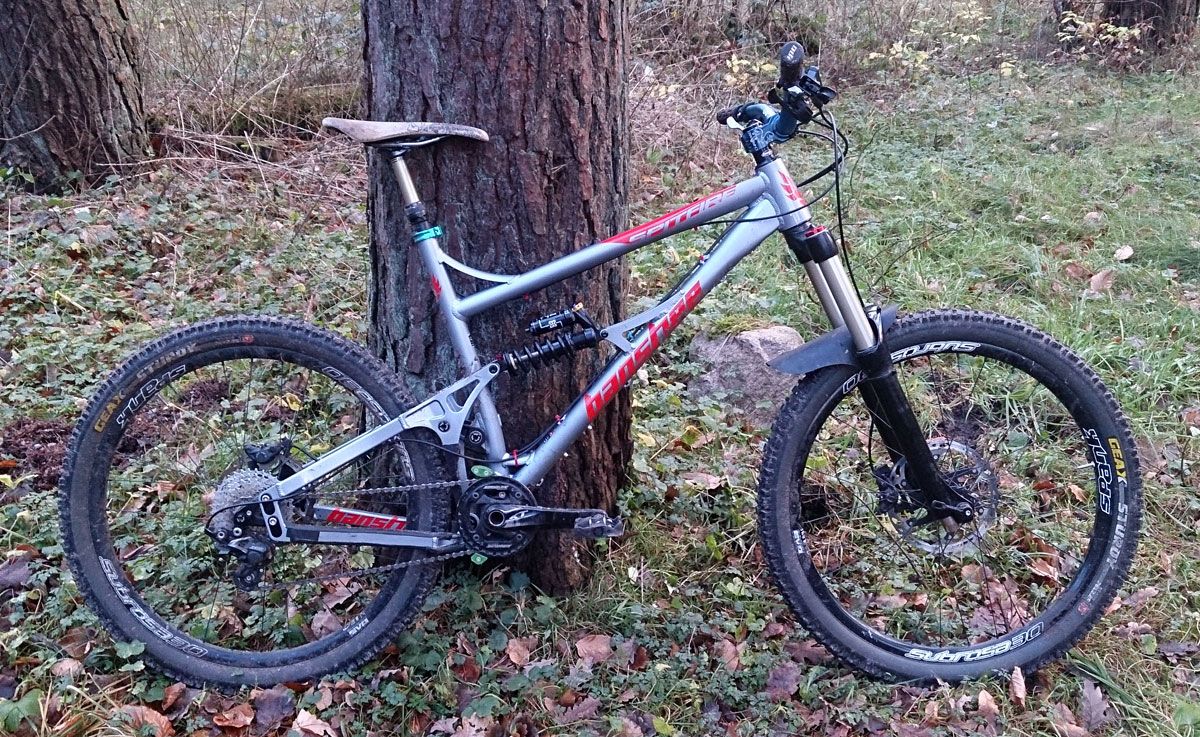

Die Sweep HLR nach ein paar Wochen Hardtailspaß jetzt endlich auch mal ins Fully gepackt, passend dazu ein Luftdämpfer.
Ganz anders als mein Coilfahrwerk, aber auch sehr spaßig.
