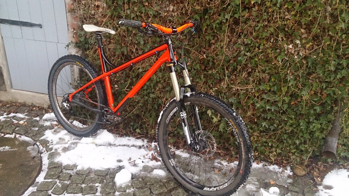

Heute tatsächlich endlich mal die Sweep HLR Roughcut das erste Mal gefahren.
Erster Eindruck war sehr positiv.
Wird also erstmal weiter gefahren und mit Einstellungen experimentiert.
Gestern wieder unterwegs gewesen und etwas mit Einstellungen rumgespielt.
Bisher kann ich diesem Bericht zustimmen:
http://www.bikeradar.com/mtb/gear/c.../review-x-fusion-sweep-roughcut-hlr-16-50042/
Die Tage werde ich sie auch mal im Spitfire fahren. Bisher nur im HT. Dann quasi in direktem Wettbewerb mit der Vengeance HLR Coil, meine Referenz.

Heute wieder richtig Spaß gehabt, sollte nur kurzes Rollen werden, am Ende waren es dann doch 30km/850hm.
Läuft einfach das Teil und die Sweep steht ihm gut.
Hoffe zeitnah direkten Vergleich zur Vengeance im HT und auch beide Gabeln im Spitfire zu erfahren.
