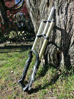

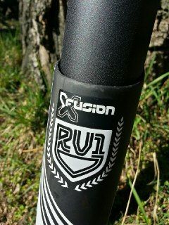

ich verkaufe meine xfusion rv1 hlr roughcut, falls wer interesse hat
hat eine neue kartusche, tauchrohr (casting), obere & untere gabelbrücke gerade erst bekommen & wurde seitdem nicht mehr verbaut
stahlfedern: grün, orange

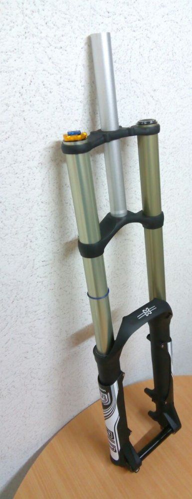

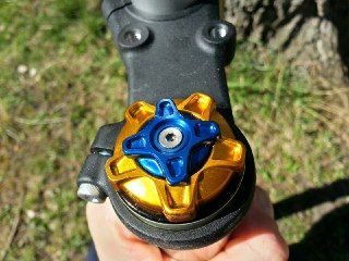

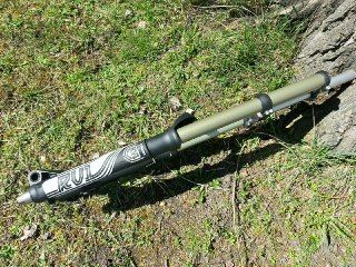

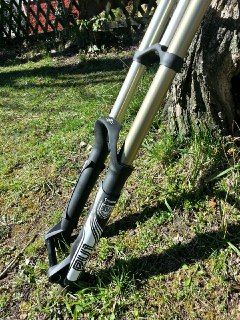

hier noch ein paar bilder bei tageslicht
