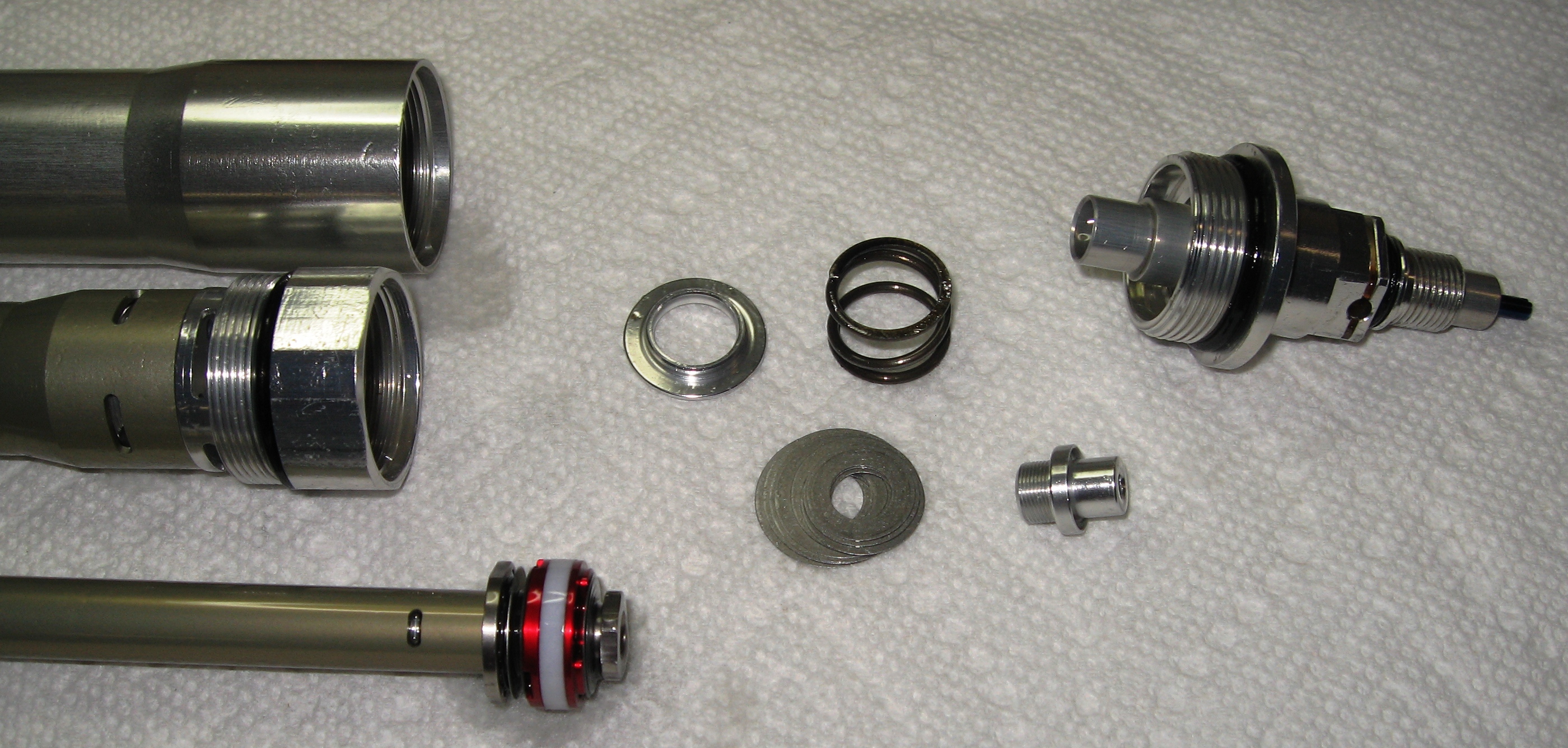

Hallo miteinander.

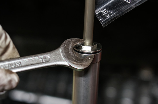

Ich hab mir mal die Zugstufe angeschaut, hier eine kleine Anleitung dazu:
Kartusche aus der Gabel ausbauen. Danach mit einem 16er Schlüssel öffnen:
Die Zugstufe kann dann entnommen werden:
Nach der Demontage des Kolbens sieht der originale Stack dann so aus; 2x ID 6mm x AD 15mm x0,2mm; 1x ID 6mm x 12mm x 0,15mm:
Ich hab jetzt mal folgendes ausprobiert: 1x 6x16x0,15; 1x 6x15x0,2; 1x 6x12x0,15
16mm Shims passen auch. Ich hatte gerade keinen 15er über, deshalb musste ein 16er herhalten.
Die Montage ist etwas fummelig, die Schraubenfeder und der dazu passende Rückschlagshim muss passend eingebaut werden!
Ich bin das Ganze noch nicht im Gelände gefahren. Funktioniert aber gut denke ich. Ich werd mir mal noch ein paar shims ordern und evtl noch ein bisschen schneller shimen.
Viel Spass beim umshimen :)
