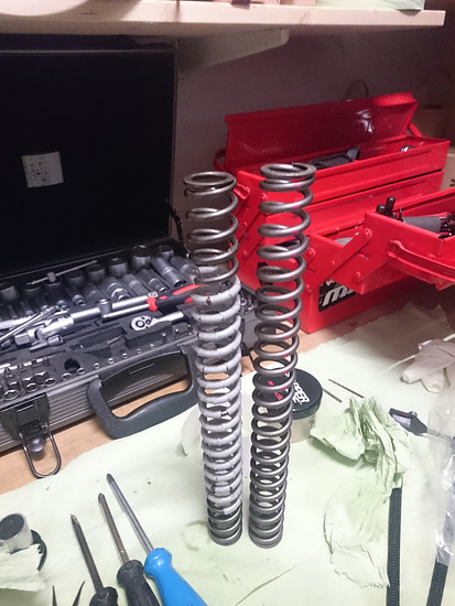

Für alle Coil-Fahrer und Gewichtsfetischisten unter uns:
Die Marzocchi RC3 evo Titanfedern passen perfekt in eine Vengeance/Metric.
Die Federn haben nahezu die identischen Abmessungen. Die Marzocchi Feder ist lediglich um 2mm länger, was vernachlässigbar ist.
Bei vergleichbarer Federhärte spare ich ca. 60g im Vergleich zur original X-Fusion Feder.
Hier ein paar Bilder dazu:

Wo hast du diese bezogen ? Ich suche auch schon länger eine
