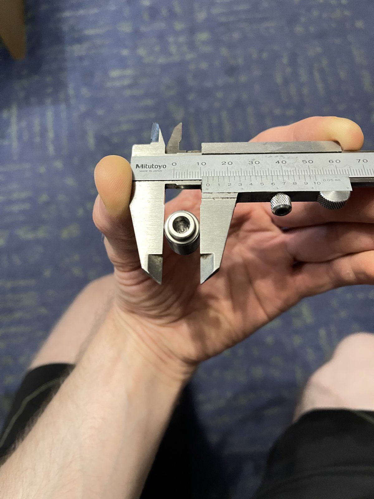

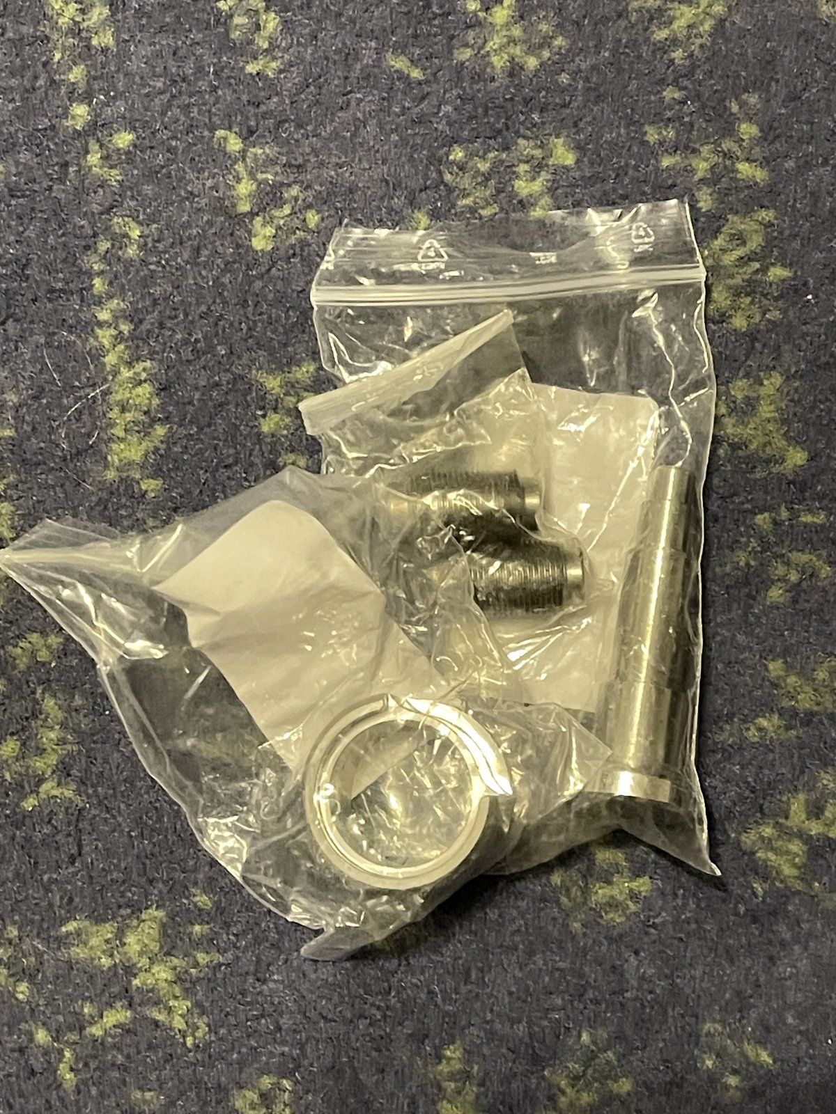

Hi.
An meinem x2, der in meinem Nomad 5 verbaut ist, sind statt der Standardbuchse Rollenlager dran (Siehe Bild2).
Das muss ich wechseln, man braucht aber ein spezielles Tool, um es zu de-/installieren (siehe Bild 1). Das kostet aber über 120€!!!!
Zum aus-/einpressen der Lager und der Hülse habe ich ein Werkzeug hier.
Aber um die Buchsen raus und wieder reinzumachen, braucht man 2 Gewindebolzen.
Weiß zufällig einer von euch, was das für ein Gewinde ist?
Wenn das ein Standard m8 wäre, könne man sich selbst was basteln.
Danke für die Hilfe
Schöne Grüße

Sind Kugellager ;-)
Mit ziemlicher Sicherheit irgendwas zölliges!
Steigung kann ich nicht messen, da mir zöllige Steigungslehren fehlen.
Ich kann Dir aber gern das Tool - gegen eine Kaution und Versandkosten - leihen ;-)
https://www.ridefox.com/fox17/help....ac1c8&mc_eid=8390662fc5#5-pieceflangedbushing
Da braucht es schon etwas mehr als ein Paar entsprechende "Schrauben", wenn das Gebastel nicht komplett eskalieren soll 😅

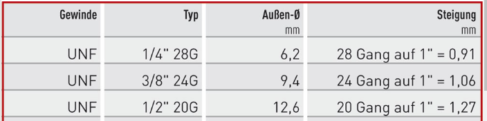

Werde später mal die Steigung mit dem Messschieber messen und der Tabelle vergleichen, dann hätte die Nachwelt zumindest mal ein Maß (mit ziemlicher Sicherheit sind es aber keine 1,27mm!).
UNEF 1/2" hat 28 Gänge pro Inch, das sind 0,907mm Steigung...

Ich habe mir in 2021 mal ein Set Gewindebohrer + Schneideisen in 1/2-28 UNEF bei Ebay gekauft und die Abdrückschraube aus Messing selbst nachgebaut. Funktioniert so wie vorgesehen.
