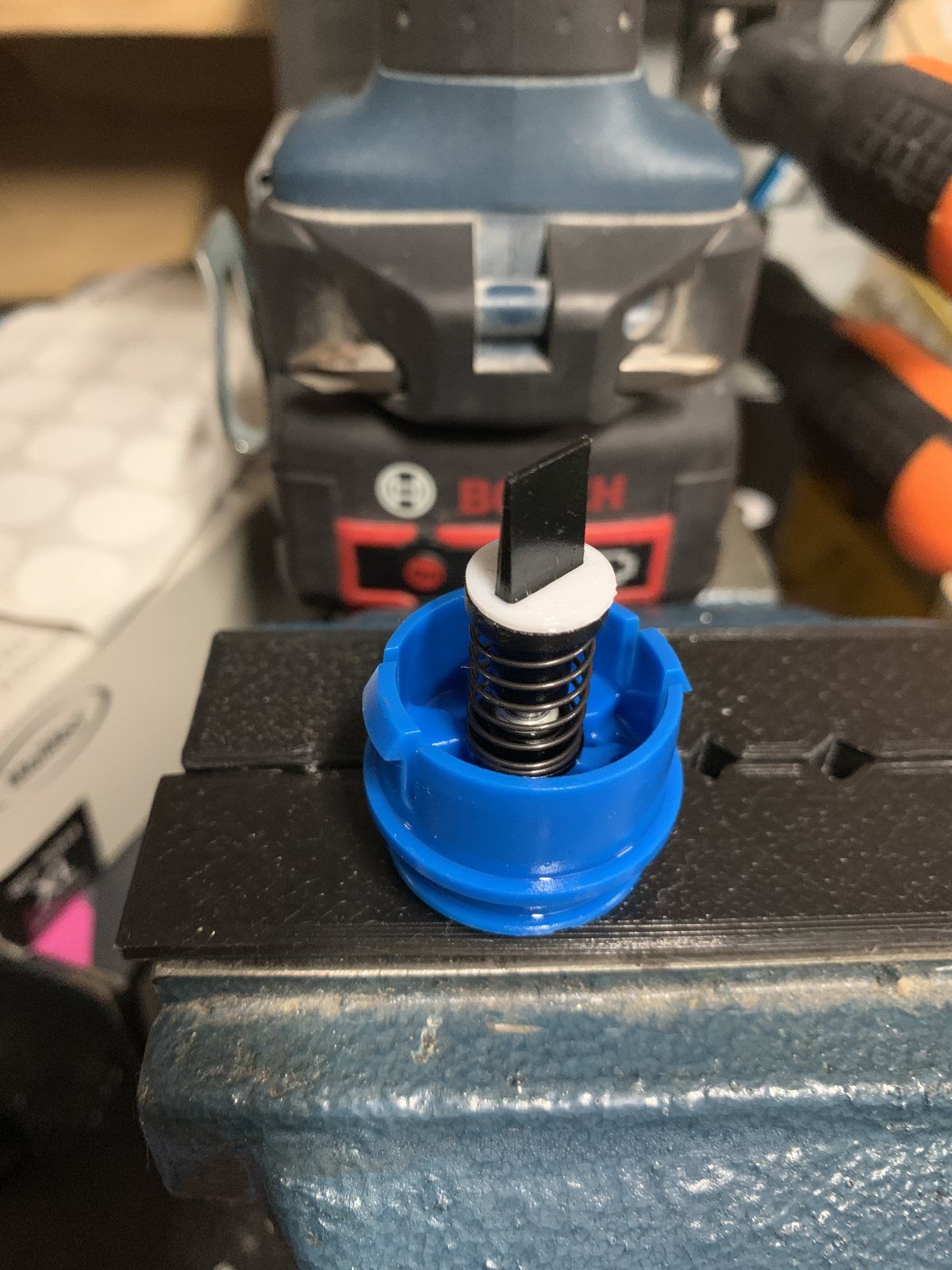

Gerade die erste Ausfahrt mit dem Ghetto-Tuning (Dichtung umdrehen, Metallplätchen ca. 2mm angehoben) gemacht! Es fährt sich wie ausgewechselt! Die Dämpfung spricht definitiv besser an und das spiken ist auch besser geworden! Bei 82Kg rund 85Psi, Compression komplett geschlossen (Minus), Zugstufe -11 clicks.
Hey, hast du mal ein Bild welches Blättchen du da wie angehoben hast?
Ist das analog zu diesem Video?
In dem Video spricht er irgendwie davon, dass der Shim sehr dünn ist ("10/1000" oder so ähnlich.. ist schwer zu verstehen).
Ich habe mir einen in 1mm Dicke erstellt und gedruckt (STL-Datei ist angehängt). Jetzt habe ich gesehen, dass er in den Kommentaren auch seine Datei geteilt hat (https://www.prusaprinters.org/prints/37419-rockshox-motion-control-floodgate-shim).
Die ist nur 0,2mm dick:
Ich frage mich tatsächlich, ob 0,2mm dort so einen großen Effekt haben können. Es wird ja nur die Feder etwas stärker vorgespannt. Selbst bei meinem Millimeter bin ich ehrlich gesagt noch skeptisch. 2mm wäre natürlich nochmal deutlich mehr. Man braucht bei mir immer noch etwas Kraft um das Blättchen anzuheben.
So sieht das dann aus:
Kommentar des YouTubers dazu:
I tried more shims and that basically put it always in the high speed circuit, which was awful. And making a thinner one would be more difficult, I would have only done that if I wasn't satisfied with what I had.
I would not make the holes larger, that's just going to act like turning the adjuster more to the left and give you less low speed damping. Which I really wanted more of our of my fork, but without the shim it just resulted in a super harsh ride in the chunk.
