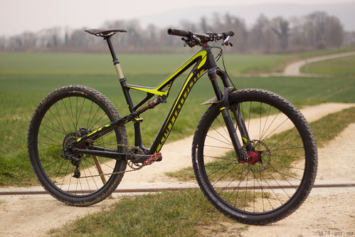

Hast du den Hebel von Blaubär oder den getesteten? Vielleicht war es ja ein Prototyp der hier getestet wurde.
Die Stütze selbst scheint ja gut gemacht, woran es hakt ist wohl der Remote und im gewissen Maße die Sattelklemmung, wobei Blaubär im Spezi ja wohl gar keine Probleme damit hatte... Wenns also nur das ist...
Die Stütze darf gern noch ein zwei Jahre "reifen" dann ist sie sicher auf Augenhöhe mit den Branchenriesen!
Mein Hebel ist anfangs bei starkem Druck auch etwas gewandert - Carbon- Montagepaste darunter und gut war es ... Ich find den Hebel sehr angenehm in der Bedienung (besser als meine KS-Teile) und variabler in der Montage.
Noch ein Tip zur Erstmontage der "Integra-Variante". Nachdem ich den Zug unten eingehängt und die Stütze dann per Hand komplett absenkt habe, blieb der Zug durch den Endanschlag fest fixiert, konnte nicht mehr herausrutschen und die Montage dauerte definitiv nicht eine ganze Stunde ....
Ansonsten finde ich die Stütze bisher unauffällig. Sie arbeitet weder schlechter noch besser (und hat genauso viel oder wenig Spiel) wie die anderen von mir bisher gefahrenen Produkte (KS Lev/ RS Reverb/ Blacx Jewel/ Forca).
