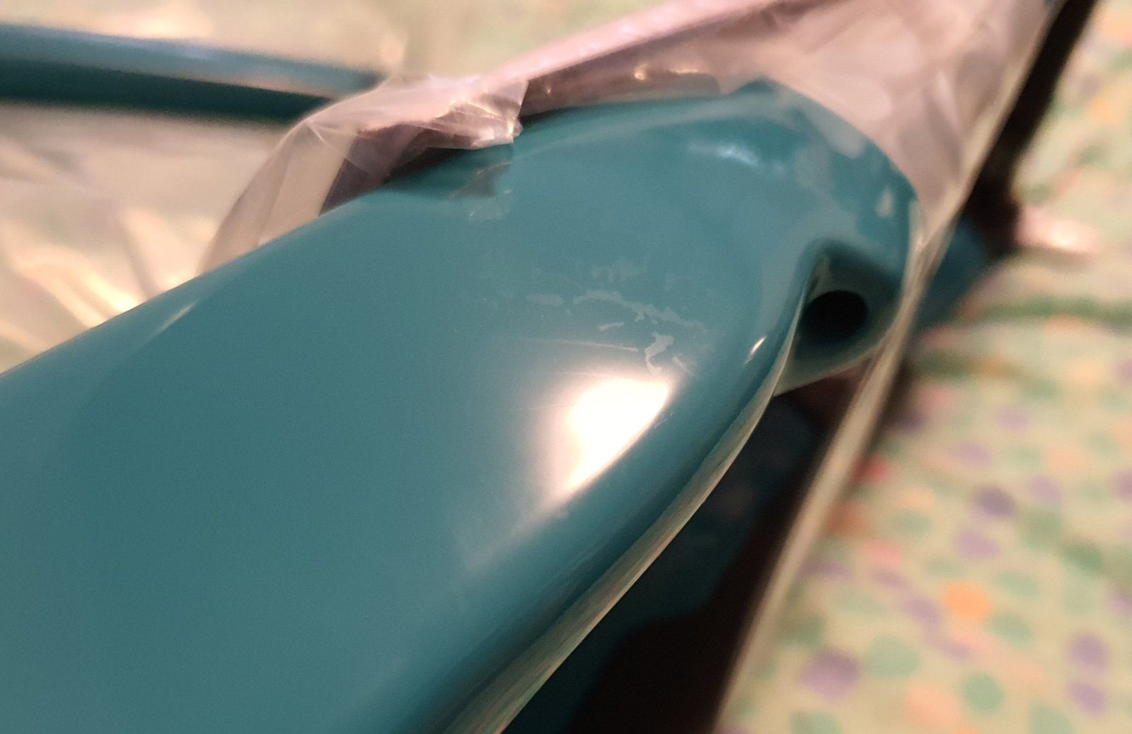

Hallo ins Rund!
Ich habe vor Kurzem einen neuen Arc Rahmen (2022er) vom Fachhändler erworben.
Leider bin ich ziemlich enttäuscht von der Qualität der Lackierung.
An der Kettenstrebe rechts ziehen sich über einen größeren Bereich merkwürdige Schlieren durch den Lack, und das ist kein oberflächlicher Schlodder. Siehe Fotos anbei (das Helle ist eine Lampenreflektion).
Obendrein ist der Lack an der Sitzrohr-Hinterseite im Bereich des Tretlagers und der Sitzstreben stumpf bei Berührung, also nicht sauber poliert.
Ja, ich bin pingelig und ich bin der Meinung, das bei einem solchen, als hochwertig angepriesenen Produktes auch sein zu können.
Also abseits derer, die mir ein "fahr das Ding doch einfach" an den Kopf werfen wollen, haben andere schon ähnliche Erfahrungen gemacht? Irgendwelche Ideen dazu (was sind die Schlieren / womit könnte man den Lack glatt polieren ohne ihm zu schaden, etc.) oder Meinungen dazu ob man das hinnehmen sollte oder nicht?!
Danke vorab!

Können das Klebereste sein? Ansonsten würde ich es mal mit etwas Autopolitur versuchen, wenn es dich massiv stört.

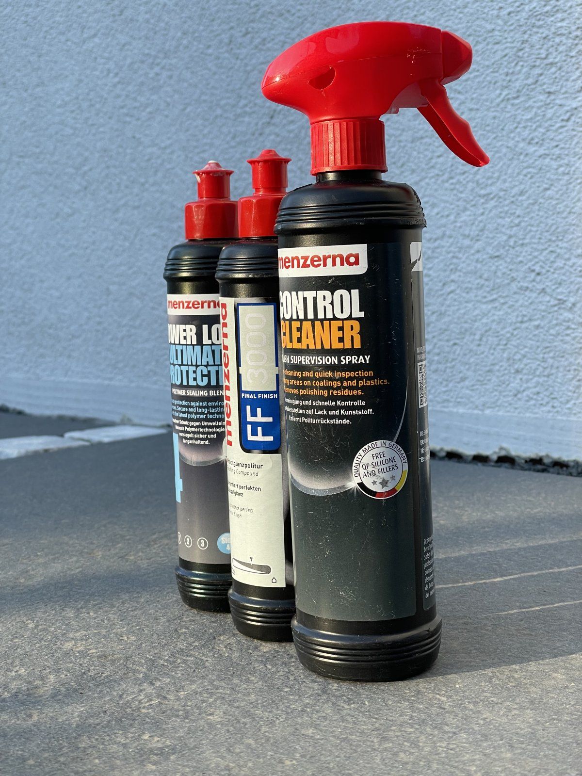

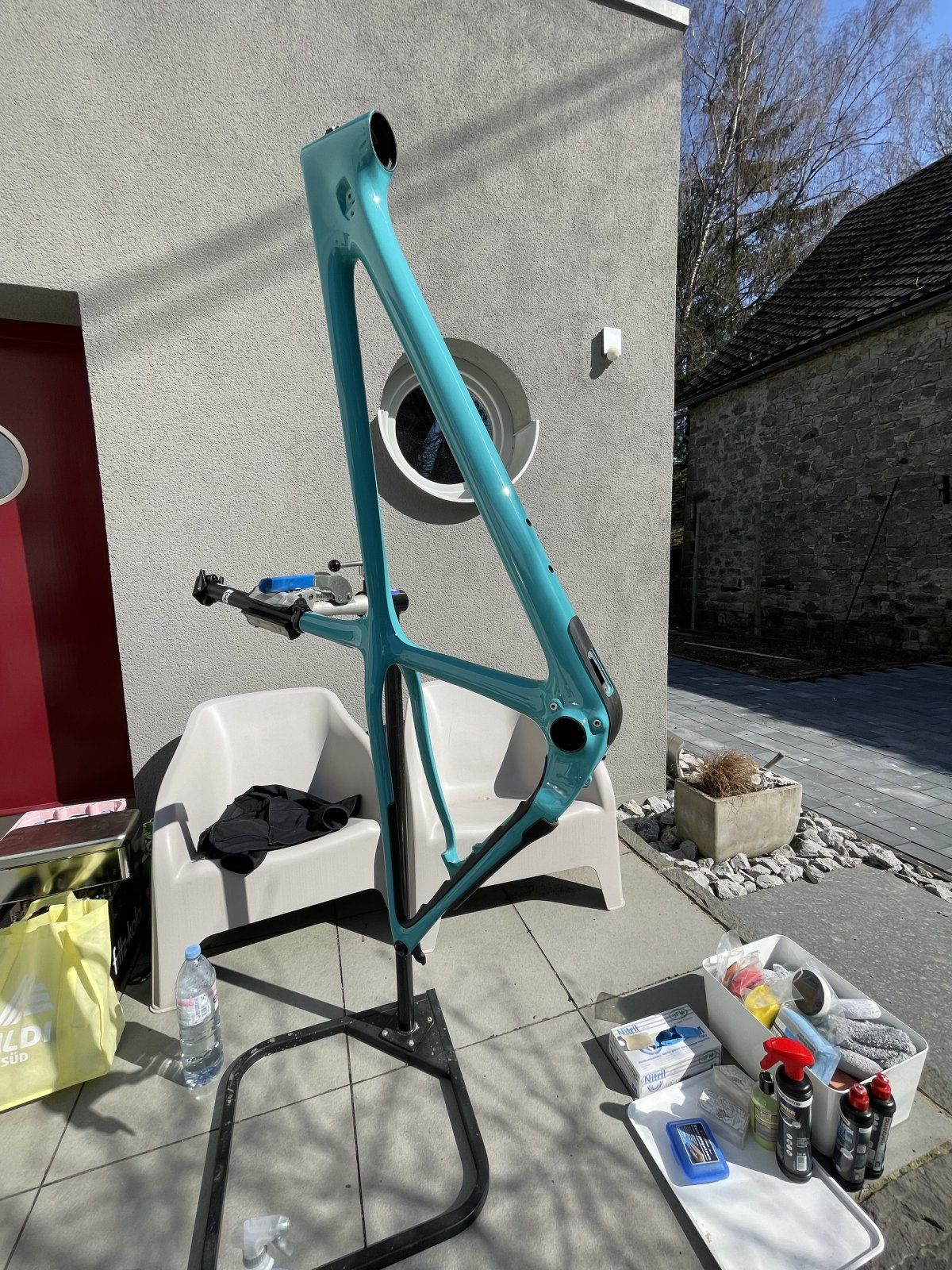

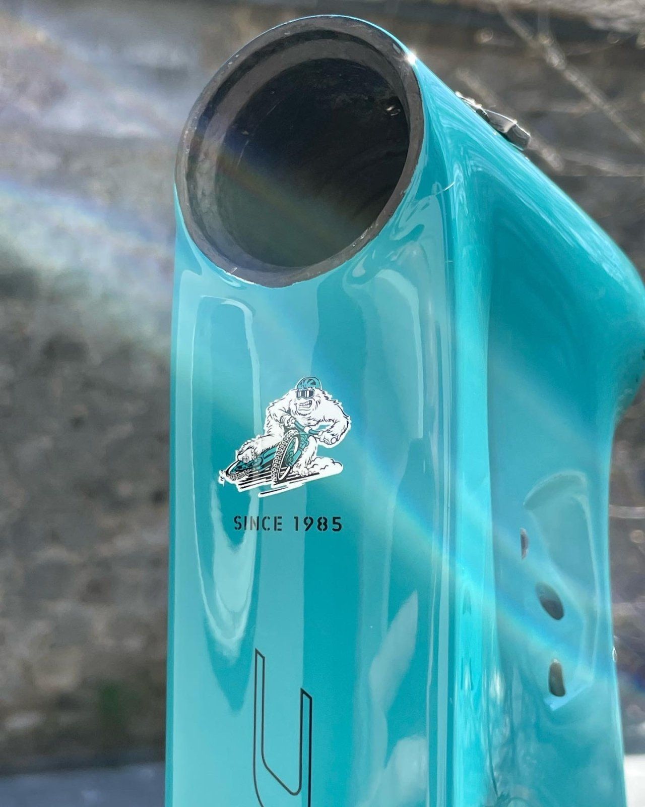

Hab meine Räder auch direkt nach dem Auspacken lackseitig behandelt. Jetzt sehe ich da keine Macken mehr.
Der Lack war danach sauber & halt auch so „glänzend“ wie ich mir das vorgestellt habe.

Was war denn zuvor zu beanstanden und womit behandelt um was zu erreichen?

Nein keine Klebereste, eben auch nichts oberflächliches was zu erspüren wäre, sondern tatsächlich in der Lackierung.
@-=ToReaDoR=-
Leider nein. Das benannte Produkt kann nur den Glanz und die Tiefenwirkung des Lackes hervorheben / verbessern und die Wirkung ist begrenzt. Die Produkt kann Kratzer oder stumpfe stellen etwas kaschieren, aber nicht dauerhaft ausbessern.
Generell würde ich Dir wie Vorredner empfehlen, es als Garantiefall über Deinen Händler anzumelden. Der prüft den Sachverhalt, meldet es Yeti und dann gibt es ggf. einen neuen Rahmen.
Alternativ für Deinen Fall könnte ich mir den Einsatz einer Finish Politur vorstellen, so ab 3000er Körnung, besser noch etwas feiner (3500). Im Automobilbereich wird die zur Glättung/Ausbesserung von kleinsten Oberflächenkratzern benutzt, Stichwort: Showcar
Da gibt es Unmengen an Produkten. Für einen Fahrradrahmen kannst Du aber locker mit Schwamm und der Hand arbeiten und benötigst keine elektrischen Exzenterschleifer.
Wichtig: Es gibt keine Garantie, dass die Vorgehensweise mit einer Politur zum gewünschten Ergebnis führt. Wenn Flecken unter der Klarlackschicht sind, bekommst Du die nicht weg ohne den Klarlack abzutragen. Und dann fängt der Rattenschwanz an. Besser ist der Versuch über die Garantie von Yeti ("No bullshit. No Fineprint").

Ich hab eine Handpolierhilfe genommen (80mm?), zuerst dann einen Lackreiniger (irgendwas mit Lemon) & dann Menzerna Politur & Versiegelung, anschließend Sonax Detailer.
Einfach nur dass der Lack mal richtig sauber ist. Genaue Produkte schaue ich gerne nach, hab das vom Auto halt da.
PS: „Zitrone“ -> Lime Prime heißt das Zeug.

Hallo ins Rund!
Danke vorab!

Wenn das Teil neu ist, Mängel hat und vom Fachhändler kommt, dann verschwende am besten keinen Gedanken, was du daran machen kannst.
Gib ihn zurück und lass für einen neuen geben oder einige dich auf einen Rabatt, der dich damit leben lässt und leg dann selber Hand an.
Es wird (hoffentlich) nicht der letzte „Kratzer“ bleiben.
