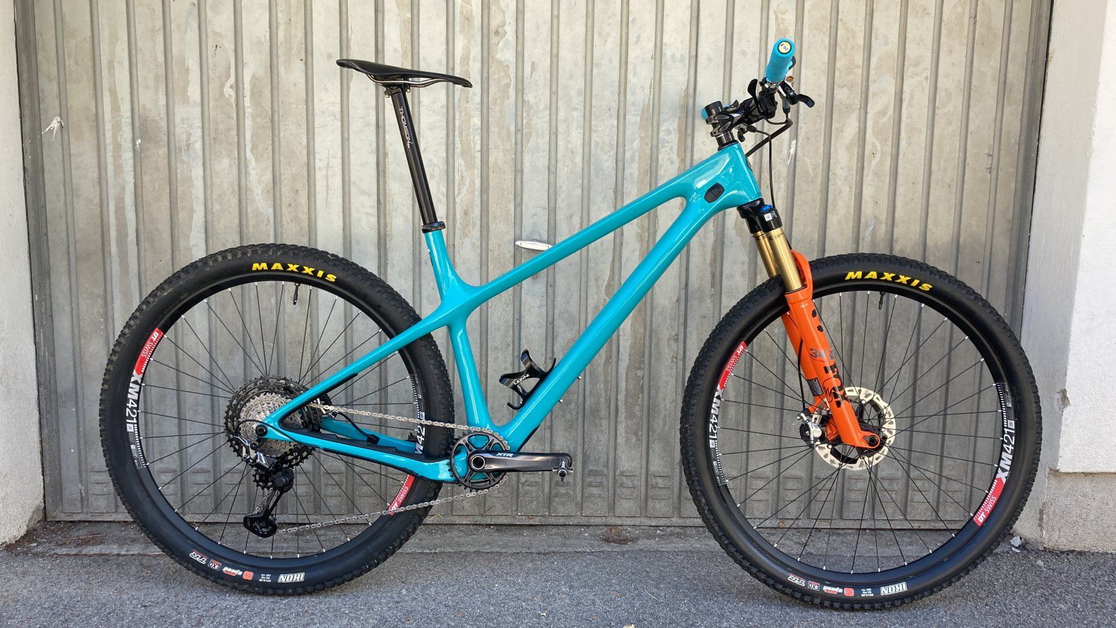

Hier ist mein ARC mit einem kleinen bisschen (YETI-) Gelb. Und mit etwas Glück finde ich irgendwann gelbe original YETI-Griffe.

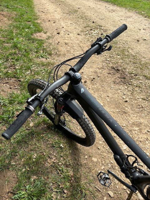

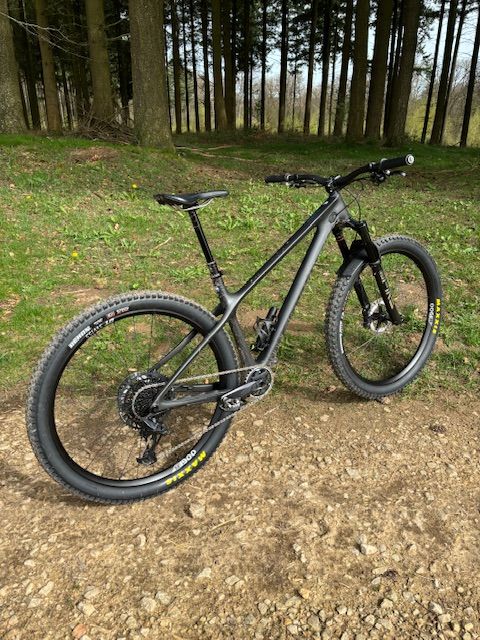

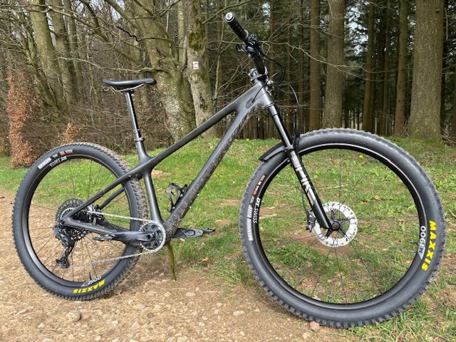

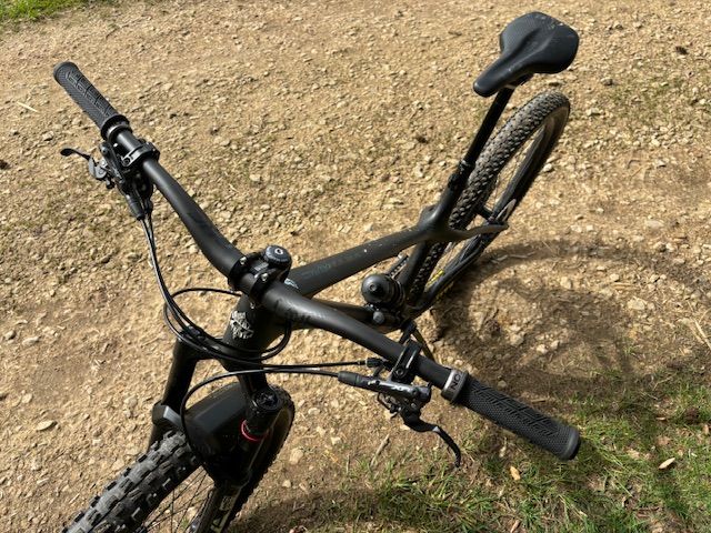

Hallo,
Mein „downcountry“-lastiger Custom Aufbau (2.35 XC Bereifung, Flatbar) wurde für diese Saison etwas umgebaut.
An manchen Ausfahrten hatte ich mir etwas mehr Komfort und mehr Grip gewünscht. Gerade wenn es ruppig wird…
Dafür war auch eigentlich nur ein Reifen- und Cockpit Upgrade nötig.
Es fährt sich jetzt wie ein komplett anderes Rad! Ich bin mehr als zufrieden.
Upgrades:
DT Swiss M1900 mit Ratched LN (54 Zähne)
Maxxis Minion DHF 2.6 3C front
Maxxis Rekon 2.6 dual rear
Enve 35mm Vorbau
One up Carbon Lenker 35mm rise (760mm breit)
Ergon GDH Team Griffe
Mir war auch nach etwas mehr Bling, daher neue Chrome Decals für die Pike😎
