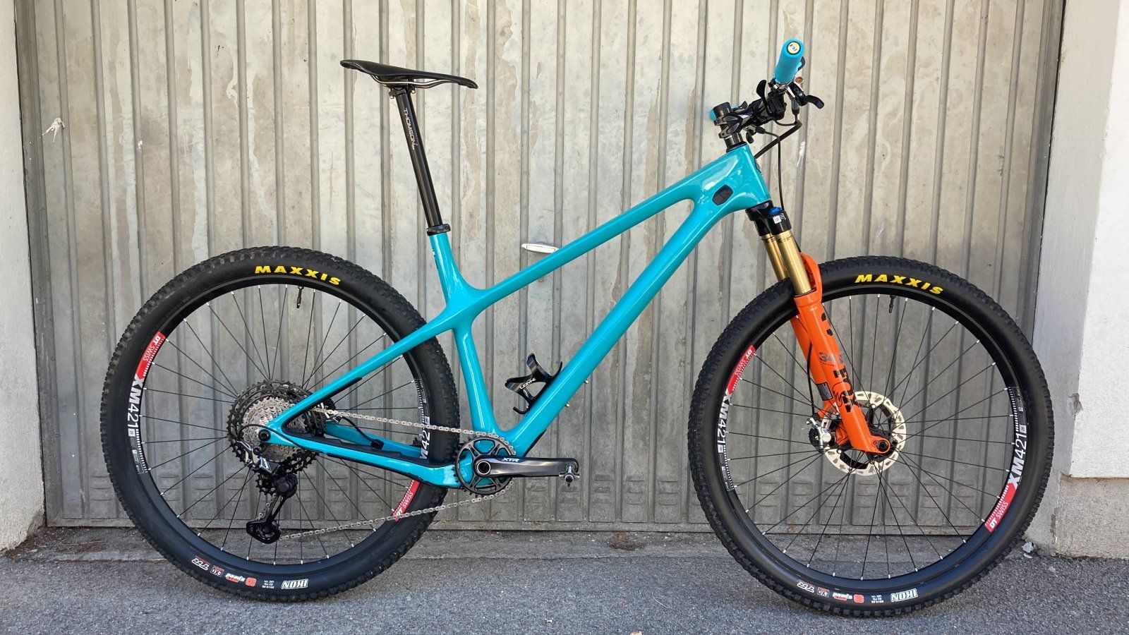

es hat etwas gedauert den Aufbau fertig zu machen, es hat aber bereits eine kleine Bewährungsprobe in Saalbach hinter sich gebracht. Da ich das Highball (erst einmal) behalten werde ist der Aufbau final doch etwas anders als geplant ausgefallen :)
Gewicht liegt bei genau 11,10KG komplett. Ohne Pedale 10,74KG. Das Kilo mehr als urspr. geplant kommt dann vom Wechsel 34er -> 36er, Sram auf Hope, Schaltung, Reifen (vorne)...aber das hat seinen -oben genannten- Grund.
Ein schönes Rad!

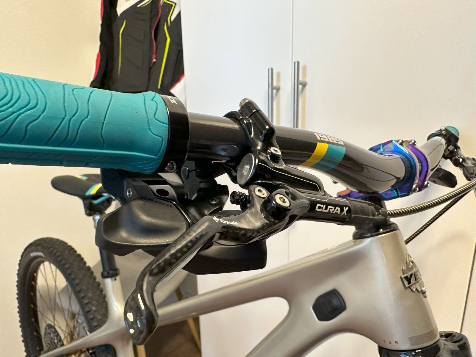

Nach längerer Abstinenz gibts bei mir auch mal wieder ein neues Rad. Eher zufällig und vor allem mit der Ausstattung auch nicht geplant.
Nach meinem IBIS Ripmo AF, dem Hakka nun mein erstes Yeti von Jörg.
Das Rad war schon fertig zusammengebaut. Hätte ich es mir konfiguriert, wäre einige Sachen anders gekommen. die wireless Sachen sind zwar nice to have, hätte ich mir aber nicht ausgesucht ;)
Aber der Preis für das fertige Rad war einfach zu gut ;)
Hier aber mal die komplette Liste:
Rahmen: Yeti ARC 2022
Gabel: Rock Shox Pike Ultimate 130 mm
Stütze: Rock Shox Reverb AXS 170 mm
Schaltwerk: SRAM Eagle GX AXS
Schalthebel: SRAM Eagle GX AXS
Kurbelgarnitur: Race Face Next R Carbon 30 Zähne oval 170 mm
Innenlager: Race Face
Kassette: SRAM Eagle XG1299 Rainbow 10-52 Z.
Kette: STAM Eagle XX1
Bremsen: Formula Cura Cura X Carbon
Bremsscheiben: Trickstuff Dächle 180/180 mm
Steuersatz: CANE CREEK Series 40
Lenker: Yeti Limited Edition 35-TH ANNIVERSARY
Vorbau: FSA Team oilslick
Griffe: Race Face Half Nelson
Laufradsatz: Hope Pro4 // NoTubes Flow S1 // Sapim Laser // Alunippel
Reifen vorne: Michelin Force AM 2,6"
Reifen hinten: Michelin Force AM 2,6"
Sattel: WTB Silverado Limited Edition 35-TH ANNIVERSARY
Hab es erst gestern bekommen und noch keinen Meter damit gedreht (außer die Probefahrt vorab). Hoffe, wenn das Wetter mitspielt, heute Nachmittag mal ne Runde zu drehen um auch ein paar bessere Bilder zu machen :)
(Edit: artgerechte Fotos hinzugefügt)

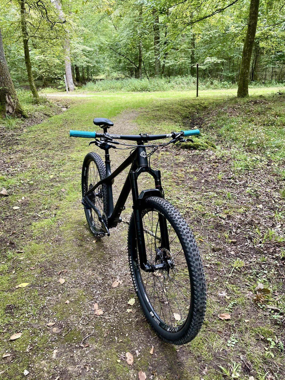

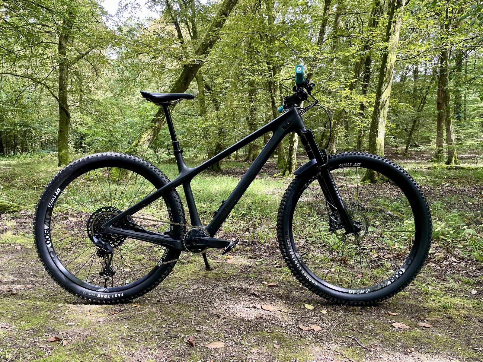

Mein Rahmenaufbau ist mittlerweile endlich fertig geworden.
Es handelt sich wie gesagt um einen Custom-Aufbau und alles wurde eben nach meinen persönlichen Vorlieben, Geschmack und Bedarf ausgewählt.
Die Gabel und Laufräder waren aber anfangs nicht so eingeplant und eher als Platzhalter gedacht (recycled vom andern Bike)... Naja, mittlerweile nach ein paar Ausfahrten.... Ich denke das bleibt erst mal so, denn ich bin mehr als zufrieden damit.
Das ARC fährt sich wie ein Traum. Vorallem Uphill hat es mich verblüfft.
Rahmen, large (bin 178, SL 85)
Gabel 130er Rockshox Pike Select (Decals: Real Stealth)
Tretlager, Sram Dub PF
Kurbel Sram GX wide
Pedale Shimano XT Trail SPD
Schaltwerk Sram GX
Kasette Sram GX
Trigger Sram XO1
Kette Sram XO1
Steuersatz, Chris King Dropset 3 (Midnight)
Vorbau 50mm Enve Alloy 31,8
Lenker Enve M6 7mm Rise 760mm
Griffe ODI Elite Pro Yeti Edition
Bremsen Shimano XT 4 Kolben VR 180, HR 160
Dropper One Up 180
Dropper Hebel Wolftooth Light Action
Sattel Ergon SR Allroad Core Pro
Laufräder DT Swiss M1900
Reifen VR Specialized Groud Control HR Fast Trak
Tubless Zeug alles von Muc Off

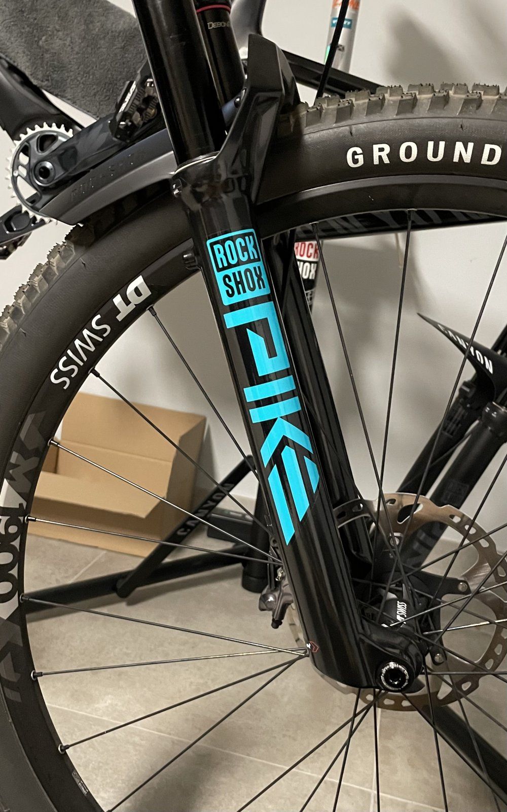

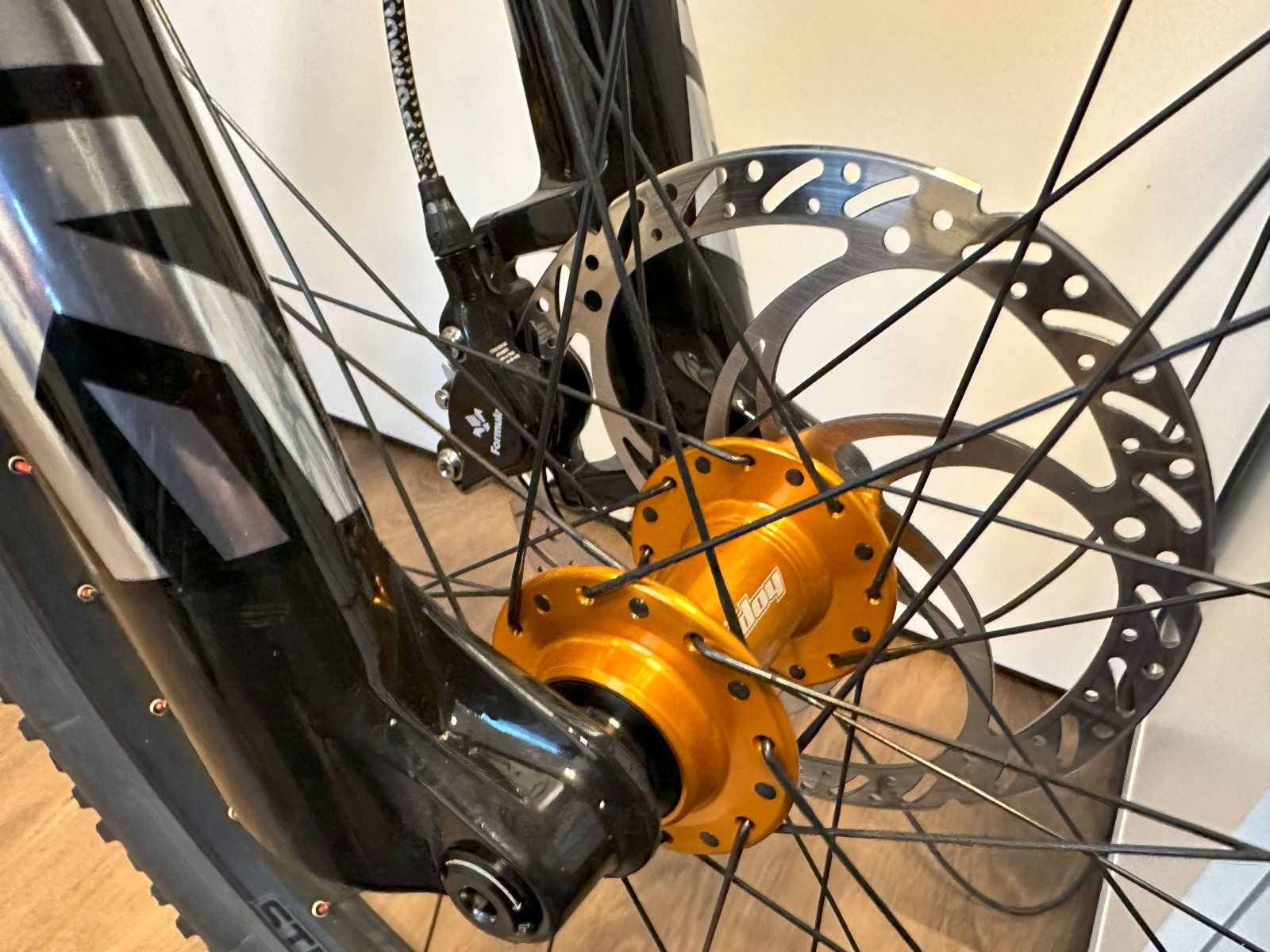

Sehr schön ist Dein YETI geworden. Ich hab zu den Decals auf der Gabel eine kurze Frage: Sind die schwarzen Aufkleber von Slikdesign.com? Bist Du mit der Qualität zufriednen?
Danke😊
Genau, die sind von Slik und was die Qualität angeht, gibt es einen bemerkbaren Unterschied zwischen der Real Stealth Version und den normalen Farben. Es ist eine komplett andere Folie.
Anfangs hatte ich es mit Yeti Türkis versucht und diese waren dicker, recht robust und sehr einfach aufzukleben (siehe Foto)
War mir aber dann irgendwie zu bunt…
Die Stealth sind weitaus dünner und es entstehen sehr schnell Luftblasen und Falten.
Ich musste schon etwas rumfummeln bis diese schön glatt waren. Sie haben sich dadurch auch ganz leicht verzogen. Sieht man aber nicht wenn man es nicht weis 😉
Dafür ist es ja "stealth" :lol: War bei mir genauso. Schöne Folie, definitiv aber schwierig ohne Blasen zu kleben.
