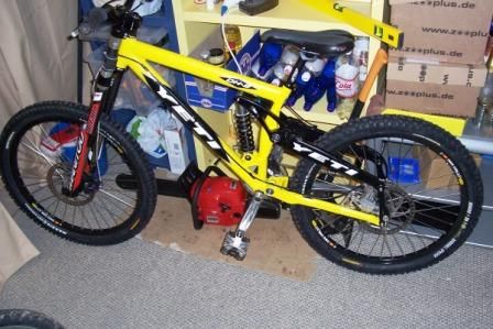

Hi wollte mal fürn nen Kollegen fragen welche verschiedenen Einbaulängen für Dämpfer im Yeti DH9 verwendet werden können/dürfen ... drin is ein FOX Vanilla RC mit ca 220mm, rein soll ein Manitou Swinger Air 4 Way oder FOX DHX Air 5.
Danke schon mal im Voraus. pepe

is glaub en 2001er rahmen hab ma en Bild angehängt.
Wegen der Einbaulänge hate ich auch noch gemeint ob im Prinzip nich auch ein 200mm Dämpfer rein gehn würd. rein gehn würde er schon aber ob man des so fahrn kann is meine Frage...

da würd ich mal nein sagen, das tretlager kommt weiter runter und du hast weniger federweg, viel sinn macht das nicht
wenn du vorher nen 222er dämpfer mit 70mm hub hattest (standard so an sich) und deine vollen 9" federweg damit rausbekommst (228 mm oder so) hättest du mit nem 200er dämpfer, der im besten falle 55mm hub hat, nur noch ca 179mm federweg. wäre mir nen bisschen knapp
platzprobleme (ausgleichsbehälter zb) seh ich bei dem rahmendesign aber keine
ok dann mal danke naja von der minimalisierung des Federwegs wärs glaub net ganz so schlimm da man bei uns in der gegend nie im leben 230mm ausbrauchen würde aber auch die Geometrie würde darunter leiden, denke ich mal ... danke für die Mails
also ich fahr genau den 2001 dh9 rahmen wie auf dem bild mit einem 200er dämpfer und fährts sich super,
hab den dämpfer mit dem excenter in die höchste stellung gebracht, fahre vorne im moment damit noch singlecrown mit 10cm vorne-nutz es hauptsächlich zum freeriden&dirten , fährt sich super, wollte aber doch auch mal einen längeren dämpfer und eine längere gabel probieren (manchmal könnte schon noch mehr federweg da sein)

nee weil durch den 200er dämpfer ist der rahmen ja hinten auch ca. 7cm tiefer , dadurch gleicht sich das wieder aus..fährt sich super (ist ja auch geometriell kein unterschied, das fahrrad ist ja praktisch nur tiefergelegt) , fehlt aber vor allem vorne nun an federweg dass es so richtig harmonieren würde..

Federweg geteilt durch dämpferhub:cool:

Der absolute Blödsinn den Du hier verzapfst, hihi:D !!! Lass Maggus selber fragen wenn er was wissen will. DENN: er will das Yeti nur einigermaßen leicht bekommen, zwecks gelegentlicher Touren mit Freundin, und nix mit dirten und so. Also nur ein leichterer Dämpfer, das is schon alles....... ! Und betreffend Deines Bullit; mach einen eigenen Thread dafür auf und erkläre genau "warum" Du "was" vor hast, sprich du willst einfach nur den Federweg verlängern.
P.S: Dämpferllänge am Yeti ist 222mm und da gibts auch den DHX Air, der Federwg soll bleiben. Maggus war mit mir am We in Wildbad und liebt es so wie es ist !!!!:D
