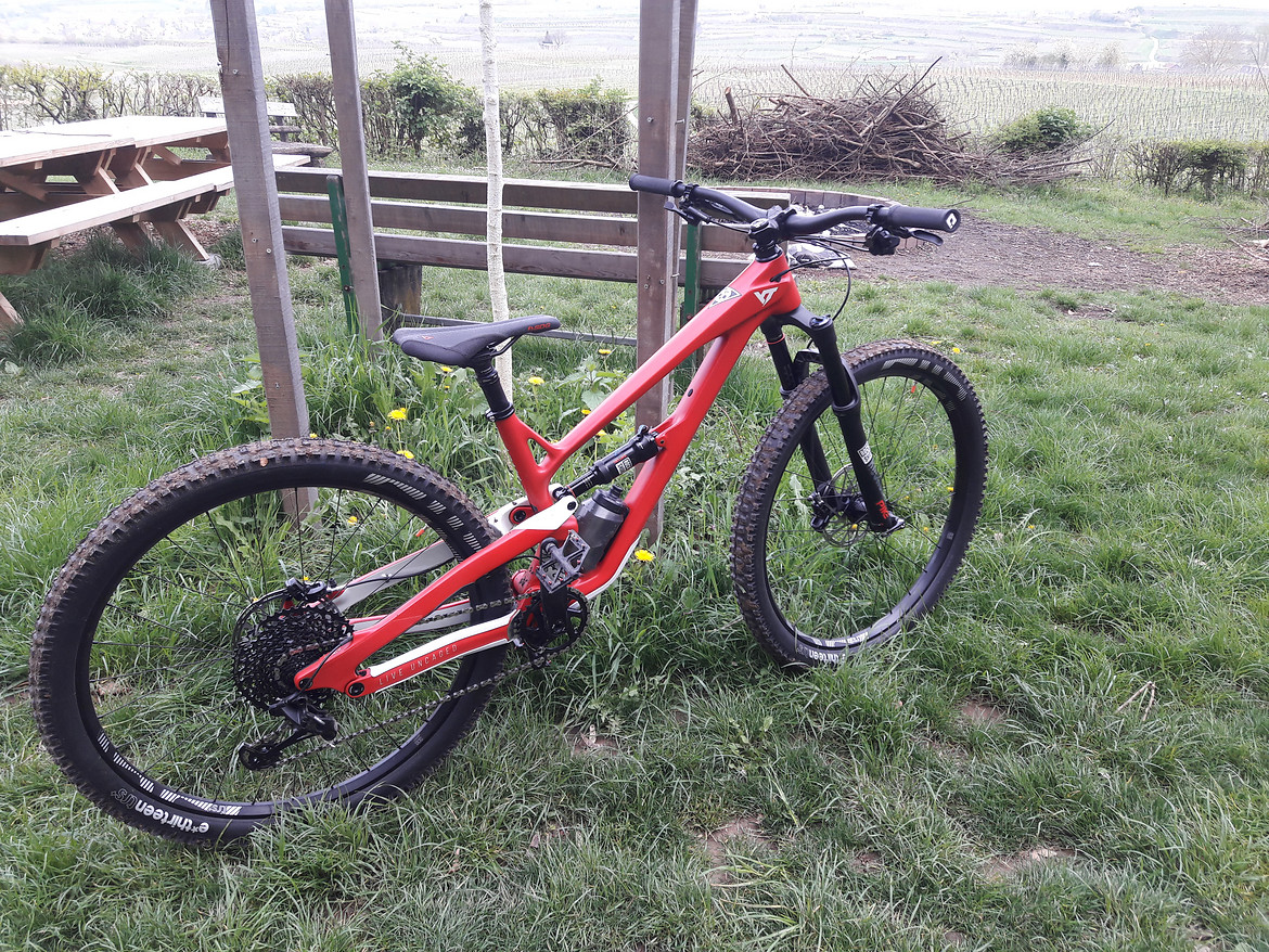

Kann mal jemand was zu seinen Erfahrunegn mit dem Rockshox Fahrwerk im CF Pro sagen. Richtig glücklich bin ich noch nicht. Wiege fahrbereit um die 80Kg und fahre die Gabel (geändert auf 150mm mit Airshaft) mit 95 Psi, 1 Token, Rebound 9 Klicks von komplett zu. LSC ohne. Dämpfer ca 200psi und 2-3 Klicks Rebound von offen. Fahrwerk wirkt bei Wurzelteppichen sehr unruhig. Hab mal bissl mit Rebound hoch u runter gespielt aber ne gute Einstellung noch nicht gefunden. Vlt. bin ich auch vom MRC Fahrwerk meines alten Capras verwöhnt. Wobei das Jeffsy ne brutale Sicherheit bergab vermittelt, da kam das Capra nicht ran. Mit welchen Einstellungen fährt ihr? Die Druckangaben auf der Gabel beziehen sich auf den von Werk eingestellten Federweg mit den von Werk montierten Token oder wie ist das zu interpretieren?
