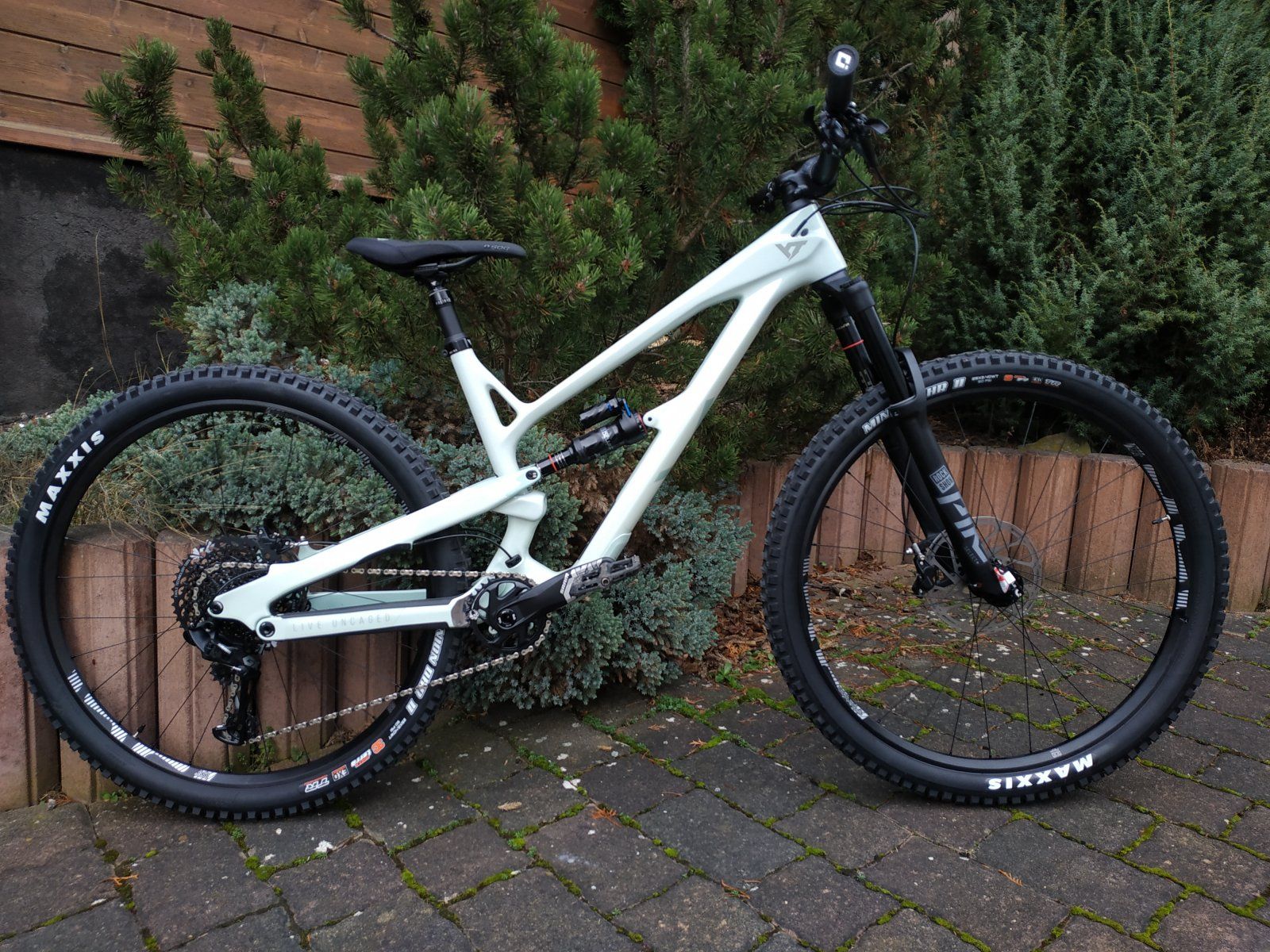

Größe L passt bei 176/83 perfekt!

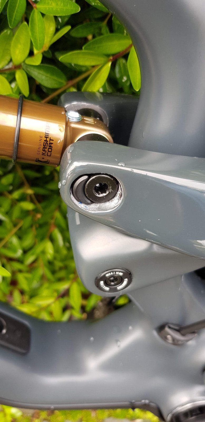

Hallo Zusammen, eine Frage, wir haben das Jeffsy Pro Race CF 2019 aber auf dem "Flip Chip" steht nichts. Hat das 27,5" Modell gar keinen Flip Chip oder wurde die Beschriftung vergessen?
Danke euch!
Beim ersten Jeffsy-Modell ist der flip-chip beschriftet, bringt aber auch nix, da dies je nach Seite verkehrt herum gelesen werden kann.
Ist aber im Prinzip ganz einfach:
  • Dämpferbolzen näher am Hinterrad - low setting mit flacheren Winkeln und niedrigerem Tretlager
  • Dämpferbolzen näher am Vorderrad - high setting mit steileren Winkeln und höherem Tretlager
