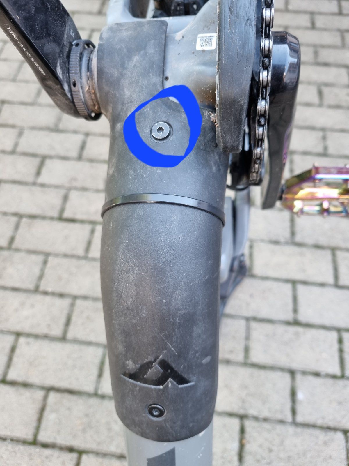

Gerade mal versucht an Frauchens Jeffsy den Unterrohrschutz abzuschrauben um mal drunter sauber zu machen. Die erste Schraube ging easy raus. Die zweite klackte kurz ab der Mitte und dreht nun durch. Ich vermute, dass sich das Inlay im Carbon gelöst hat und sich nun im Inneren des Rahmens mitdreht. Yt sagt, dass dies kein Garantiefall ist. Was sagt ihr dazu, bzw hatte schon mal jemand das Problem?

Hatte es erst just an einem anderen Bike, da kannst nicht mehr viel machen. Verstehe aber eh nicht wieso man runde Inlays anstatt eckige verklebt, die eben wie in deinem Fall sich leicht lösen können und mitdrehen.

Wenn alle anderen Mittel inkl. Streit nichts gebracht haben und leichtes Verkanten, so dass die Mutter irgendwie durch mehr Reibung im Rahmen fixiert wird, erfolglos bleibt, dann bleiben vermutlich nur noch Dremel und Multitool übrig. Schraubenkopf abtrennen, Unterrohrschutz entfernen und entweder wieder mit doppelseitigem Klebeband fixieren oder die Carbonschichten um die Schraube bzw. über der Mutter wegschleifen, Originalgewinde entfernen, neue Mutter einsetzen, laminieren (oder nur eingedicktem Epoxy/Spachtelmasse einkleben), lackieren, Unterrohrschutz wieder mit 2 Schrauben fixieren.

Puh, ja mal sehen. Eigentlich hab ich wenig Lust an dem Rahmen rumzuschnippeln. Meiner Meinung nach handelt sich es da ganz klar um einen Fertigungs/Verarbeitungsfehler. Yt gibt laut Website auch 5 Jahre Gewährleistung.
Wenn sich das Inlay beim festschrauben, auf Grund von falschem Drehmoment gelöst hätte, ok. Aber beim lösen der Schraube, auf halber Höhe, ohne groß Drehmoment... Das darf eigentlich nicht sein. Mal schauen wie sich das noch entwickelt. Das Rad ist ja fahrbar, aber es nervt halt. Und irgendwie wäre ich den Kübel langsam echt gern los. Is schon echt ein Montagsrahmen.....

Wie gesagt, die Schraube ließ sich relativ entspannt bis zur Hälfte raus drehen. Dann gabs ein leises klack und nun dreht sich die komplette Schraube, mitsamt dem Inlay mit dem Gegengewinde im Rahmen. Verrostet ist/war da eigentlich nix. Ich tippe da wie gesagt stark auf einen Fehler bei der Herstellung.

YT hat das Stück mit dem Gegengewinde anscheinend neu in den Rahmen gepresst/erneuert und einen neuen Protektor am Unterrohr verbaut. Der Rahmen ist gerade auf dem Weg zurück zu uns und sollte heute ankommen. Ökonomisch betrachtet ist das eingentlich toll, hätte ich der Firma so jetzt nicht zugetraut und bin von einem Rahmentausch ausgegangen. Blöd nur, dass Frauchen sich bereits was anderes hübsches als Nachfolger ausgesucht hatte. Muss man jetzt mal in sich gehen, wie es weiter geht. :)

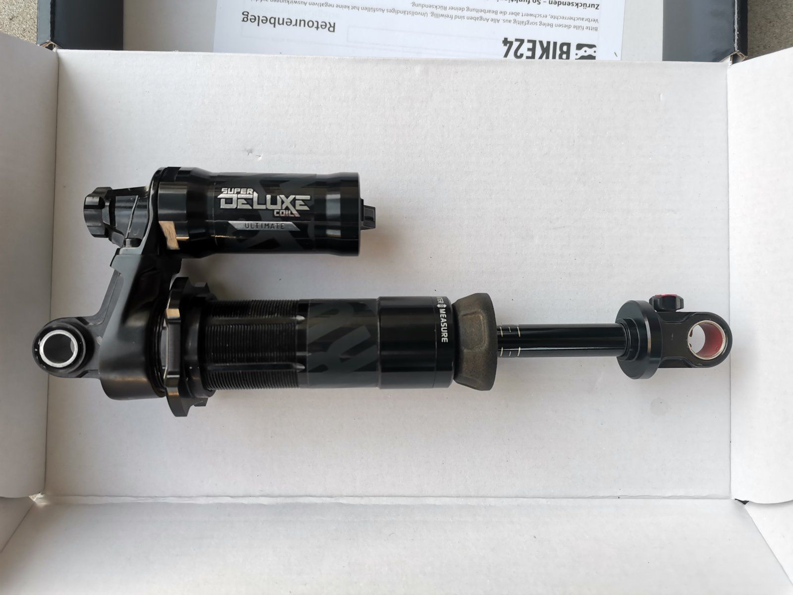

Seit einem Jahr leistet ein RS Super Deluxe Coil seine Arbeit in meinem Jeffsy (Bj. 2019 AL). Bisher war ich auch super zufrieden. Allerdings ist mir nun aufgefallen, daß sich (ohne mein Zutun) das Rebound-seitige Dämpferauge gelöst bzw lose geschraubt hat.
Gibt es dazu schon Erfahrungen von euch?
Scheint ja wohl nichts neues zu sein das es an gewissen Hinterbau-Konzepten Probleme mit brechenden Coil-Dämpfer gibt. (Spezi zB.)
Kann mir gut vorstellen, daß das Brechen mit einem sich lösenden Dämpferauge zusammenhängt.
