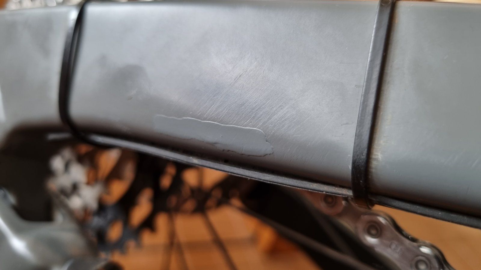

Hat jemand einen Tipp welche RAL Lackfarbe am besten zum grauen 2019er Jeffsy passt ?
Würde gerne ein paar derbe Kratzer am Aluhinterbau ausbessern und hab den eh gerade für einen Lagertausch zerlegt.
Vielleicht hat ja schonmal jemand passenden oder halbwegs ähnlichen Lack gefunden.

Leider keine konkrete Erfahrung, aber eine Tipp hätte ich. Wenn du nen gut sortierten und freundlichen Maler/ Bastel / Baumarkt um die Ecke hast, dann frag nach nem großen RAL Farbfächer (design, nicht classic) zum ausleihen. Ich hatte das mal mit ner Pantone Palette gemacht. Die großen Original Fächer sind ja leider nicht ganz günstig. Bei den kleinen Fächern sind meist einfach zu wenige Farbnuancen abgebildet.
Obwohl, einen RAL Tipp ins Blaue habe ich noch: RAL 7023 Betongrau :)
Ist es aber bestimmt nicht.

Danke @Rick7 für deine Antwort. Mal sehen was ich da finden kann.

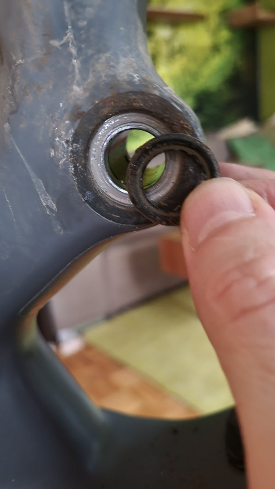

Ich kann übrigends was positives zu den Lagern am Hinterbau berichten. Ich hab mir vorgenommen sämtliche Lager am Jeffsy auf Verdacht zu tauschen da ich mal schlechte Erfahrungen mit meinem Vorgänger Ghost SL AMR X gemacht habe. Beim Gabelservice am Jeffsy ist mir aufgefallen das die untere Acros Lagerschale schon ziemlich durch und rostig war und rauh lief. Ich hab die gegen einen komplett neuen Cane Creek Hellbender 70 Steuersatz getauscht.
Die Lager am Hinterbau waren auf jeden Fall nach nun über 2,5 Jahren alle noch im guten Zustand. Ein Tausch wäre also nicht unbedingt nötig gewesen. Alles Max Lager und alle noch gut gefettet und selbst unter der doppelten Dichtscheibe noch ne gute Fettschicht vorhanden.
Ich hab nen Wasseranschluss am Haus und spritz das Jeffsy da schon öfter mal ab, daher hatte ich mit einem eher schlechterem Zustand der Lager gerrechnet. Getauscht hab ich trotzdem, hatte gerade Lust dazu außerdem wollte ich das endlich mal selbst versuchen.
Falls jemand mal dannach suchen sollte:
RAL 7012 passt ganz gut für kleine Ausbesserungen am 2019er Concrete Gray.
Trifft zwar nicht 100% die original Farbe aber ausreichend knapp.
Erstmal Quick&Dirty mitm Lackstift Pinsel drüber, ich mach noch eine matte Folie drüber. Das ist die Stelle wo man als Bigfoot mit dem Schuh an der Strebe schleift.
Find die YT Bikes sehr gut gelagert/gedichtet. Als ich mein gebrochenen Tues Rahmen getauscht habe, waren die Lage nach 2 Jahren noch top (das hatte ich bei keinen Rahmen davor gehabt).
Die Acros Steuerstätze sind der letzte sc**ß. Hab nur Probleme damit, am Tues auch gegen CaneCreek getauscht, am Jeffsy läuft er auch schon rau. Im Freundeskreis haben fast alle durchgehend Probleme mit den Acros Steuersätze

Die Acros Steuerstätze sind der letzte sc**ß. Hab nur Probleme damit, am Tues auch gegen CaneCreek getauscht, am Jeffsy läuft er auch schon rau. Im Freundeskreis haben fast alle durchgehend Probleme mit den Acros....
Hier auch. Bescheuert, dass man da auch nicht die Lager selbst tauschen kann, sondern immer der komplette Steuersatz raus muss. Wir haben das Ding aus Frauchens Jeffsy jetzt auch raus gefeuert und einen Hellbender eingesetzt. Jetzt is Ruhe. 😈
So häufig, wie der Dreck von Acros gerade überall verbaut wird (nicht nur YT), müssen die das Zeug fast verschenken und lassen es sich dann vom Endkunden bei Nachkauf bezahlen.
Anders kann ich mir die "Popularität" nicht erklären.
