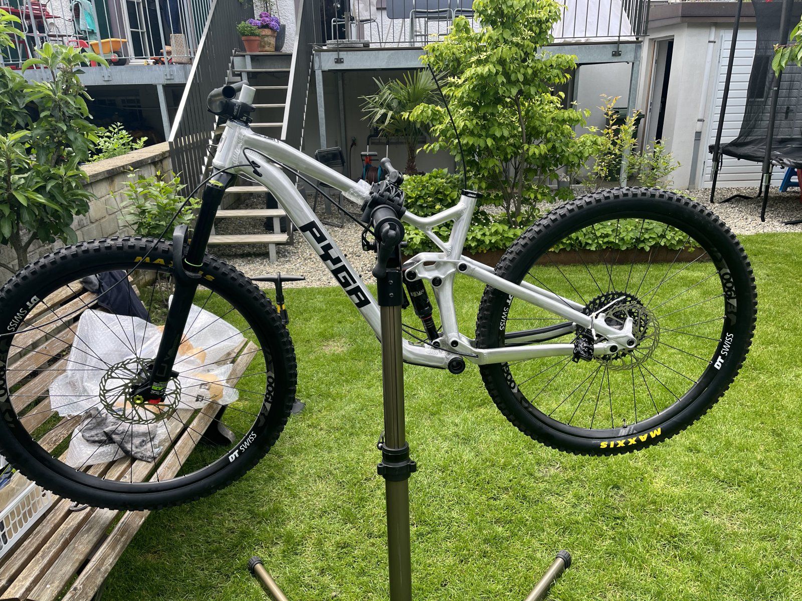

Tretlager wollte nicht in den Rahmen. Im Gehäuse waren auch deutliche Flussspuren vom Harz zu sehen. Das Gewinde wirkte bei Sichtkontrolle aber ok.
Habe gestern bei Kleinanzeigen einen Gewindeschneider gekauft, weil für mich das naheliegendste war, dass das Gewinde nicht ok ist. Nunja, offensichtlich ist einfach die Gewindehülse falschrum eingeklebt:mad:
Du hast aber auch ein Glück 🤣 wie geht's jetzt weiter??
Aber eigentlch müsste das doch auch so funktionieren, die Lager an sich haben ja keine Laufrichtung. Der Sitz im Gewinde muss dann sicherlich regelmäßig kontroliiert werden.
Ist das der Austauschrahmen aus Kulanz?
Japp. Ich vermute, es hatte einen Grund, dass es ihn noch gab. Dieser Grund wurde wohl aber vergessen.
Mal schauen. Hab mal bei James angeklopft, der das ganze ja organisiert hat. Ich hätte ihn vielleicht auch so genommen, aber das ist als Mangel so prägnant, dass ich es gerne gewusst hätte. Vielleicht wäre es dann doch ein Titan geworden:ka:
Ja, das ist auch mein Gedanke. Aber es ist halt wieder was, was man im Blick behalten muss. Da mit der Rahmen nun auch schonmal gerissen ist, sind dass dann zwei Sachen.

Dieser Rahmen ist ja ein Kulanz Crash Replacement. Die Garantie ist lange abgelaufen. Ich habe Versand/Zoll/Service bezahlt. Ich freue mich an und für sich sehr, aber ich muss auch zugeben, dass ich mir zweimal überlegt hätte, dafür 150€ hinzublättern, wenn ich gewusst hätte, dass der Rahmen mit zwar nicht kapitalem aber doch erheblichem Defekt kommt. Ist ja auch schon 5 Jahre alt das Modell.
Btw: Hab grade noch was im Sitzrohr gefunden:D
Das weiße dürfte Teil der Fertigung sein, das Stück Kohlefasermatte allerdings...
Hab ich mal die Geschichte vom Strahlgut in den Rahmen erzählt?
Nur zum besseren Verständnis, dies war ein neuer Rahmen nach Crash, der ist jetzt 5 Jahre alt.
Kauf war vor 4 Wochen? Da geht doch noch was oder? Preis drücken, Schadensregulierung...oder neuer Rahmen ohne Fehler zum Tausch?
Das Karma bei dem Rahmen ist mies, deshalb würde ich die BiketheWorld Typen mal fragen ob aufgrund der Mängel ein Rabatt/Geld zurück oder neuer Rahmen drin wären?
Ah du hast ja nix bezahlt für den Rahmen nur die 150EUR für die Services....
1. Rahmen vor 3,5 Jahren leicht gebraucht gekauft.
2. Hab diesen Herbst einen Riss im Steurrohrbereich gefunden.
3. Pyga angeschrieben, die mir aus Kulanz gegen Übernahme von Zoll, Versand, Bearbeitungsgebühren einen kostenfreien Ersatz angeboten haben.
Bis dahin also alles sehr nett gelaufen. Es hat nur lange gedauert. Und es hatte halt offensichtlich Gründe, dass der Rahmen übrig war. Absicht will ich da gar nicht unterstellen, aber wie gesagt, QM war bei Pyga schon früher "schwierig", daher gewisse Reminiszenzen bei mir.

Kleines Update:
1. Bolzen kommt aus Südafrika:D
2. und viel wichtiger: Es gibt einen neuen Rahmen, den alten darf ich bis dahin erstmal auf eigenes Risiko nutzen. Sehr angemessener Service.
Habe jetzt den Bolzen ausgebohrt, eine neue Gewindestange eingeklebt und nutze ihn übergangsweise wieder.
Kleines Update:
