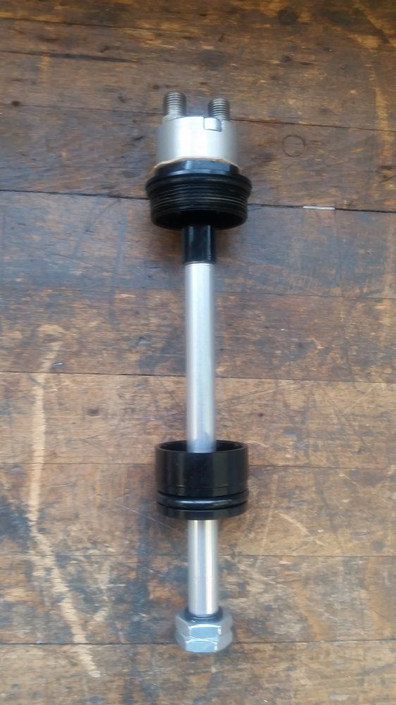

solange nicht wieder irgendwelche leute kommen und von ihren stahlfedern erzählen kann ich das machen.
angefangen hat das ganze eigentlich dadurch, dass ich die dämpfung durch eine roughcut dämpfungseinheit getauscht habe.
entsprechend blieb die alte kartusche übrig.
von dieser konnte ich wunderbar den abschlussdeckel sowie die führungsstange übernehmen und leicht anpassen.

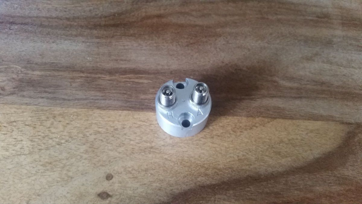

da drauf kommt dann ein adapterstück welches auch die beiden ventile enthält.
als abschlussstück anstatt den zwei muttern gabs dann noch eine selbergemachte schraube. diese kann man auf den bildern nicht sehen. der trennkolben ist ein altes abschlussteil aus einer boxxer dämpfung. auf den entsprechenden durchmesser angepasst.
