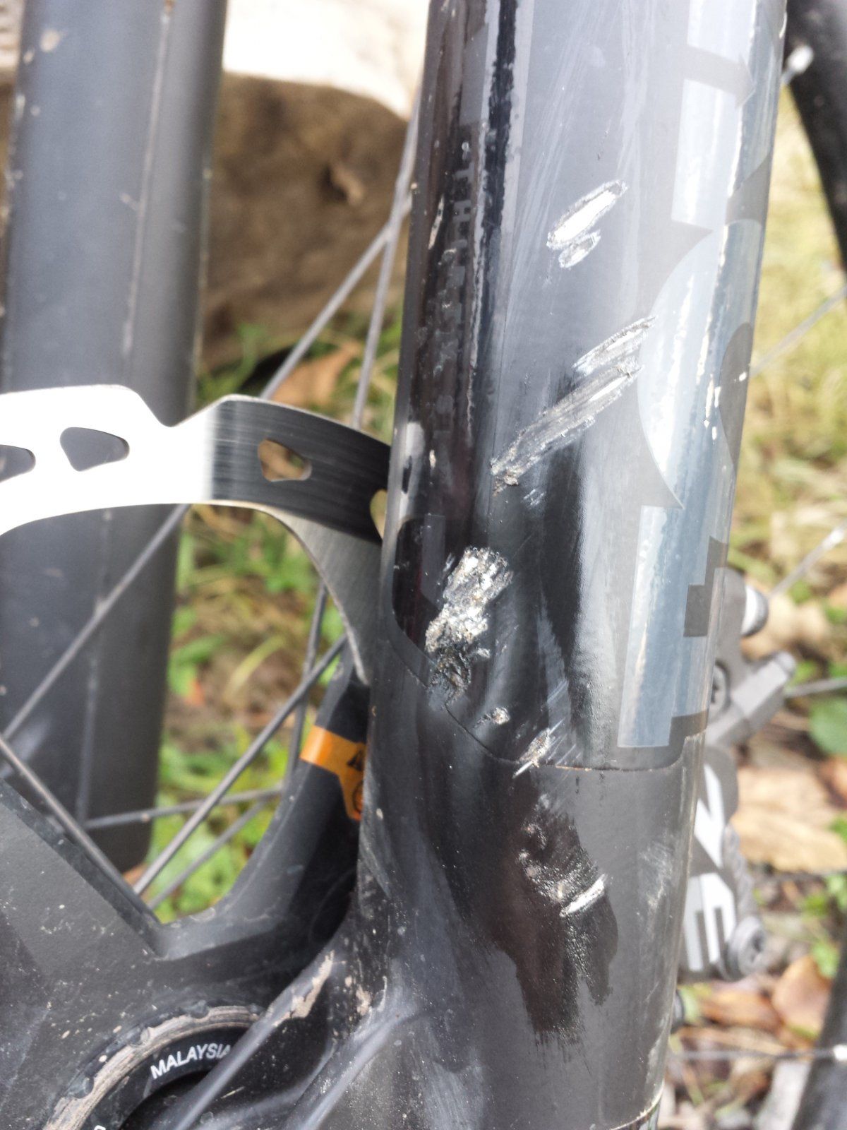

Ausgangssituation war das ich mit meiner fast neuen Fox 36 aus nem Anlieger rausgelassen habe und hab mir ne Delle ins Casting gedengelt.. nicht wahnsinnig tief, aber es hat gereicht das mans beim Einfedern merkt das die Standrohre (also das eine) leicht schleift.
Die Schleifspuren auf den Standrohren waren nur minimal und auch an (meiner meinung nach) unkritischen Stellen, diese hab eich rauspoliert/geglättet
(das war vor dem glätten)
Da ein Casting bei Fox 350€ kostet wollte ich auf jeden Fall erstmal versuchen das Casting iwie zu retten - nur wie?!
Meine Idee war es eine Art "Spindelwerkzeug" zu basteln mit dem man das Casting geziehlt an der Stelle an der die Delle innen ist "abzuscharben"
herausgekommen ist das hier als Entwurf:
Das größte Problem war die kontrollierte "zustellung" in der ebene, da die Schneide beim einführen ins Casting ja nicht herausstehen darf um die Gleitbuchsen nicht zu beschädigen und gleichzeitig unten im casting inne Material abtragen zu können.
Gelöst hab ich das ganze recht Simpel und mit viel rumgefummel :D
über die Schraube Stirnseitig wird der "schlitten" mit der Schneide (Alu- Wendeschneitplatte) geklemmt.. dann wird das ganze Werkzeug (Außendurchmesser des Schaftes 36mm um eine saubere Führung in den Buchsen zu haben)
Dann wenn das Plättchen in höhe der Delle innen ist musst ich von unten über das loch im Casting (wo normal die Lufteinheit verschraubt ist) die Stirnseitige Schraube lösen.. dann bissle rumwackeln und hoffen das sich der "Schlitten" etwas nach außen verschoben hat..
im idealfall war dann die "Zustellbewegung" groß genug um etwas Material an der Delle innen abzuttragen aber nicht zu groß um an der restlichen Seitenwand am Casting zu scharben..
War ein wenig gefummel.. AAAABER es hat dann doch erstaunlich gut funtioniert:
Bilder vom Innern des Castings konnt ich leider keine machen.. und auch beim ganzen Rumfummeln war man doch sehr blind.. da das Werkzeug ja das komplette Casting von oben ausgefüllt hatte und man nur über das kleine Loch unten iwie überhaupt ran kam.
soo.. genug der Selbstbeweihräucherung :D ... jetzt hoffen das das Casting trotzdem noch Stabil genug ist.. aber da mach ich mir eigentlich keine Sorgen ?
