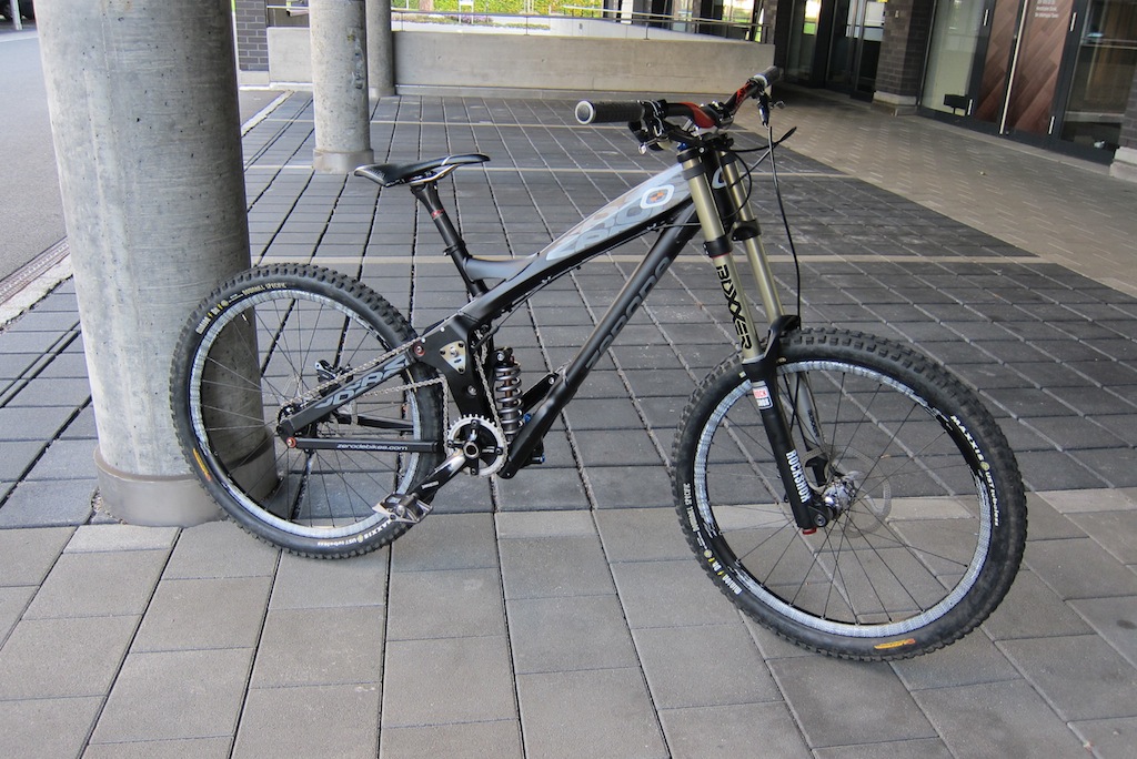

hier mal meins:
wusste gar nicht das die CCDBs brechen. Vielleicht ein Grund mehr wieder auf einen soliden Fox Dämpfer (selbstverständlich mit Avalanche Tuning:) umzusteigen.
Mir taugt das L bei 1,85 sehr gut und der Reducer Steuersatz ist kein Problem die eingepressten Lagerschalen sind schon auf 63,5 und es gibt so einen FSA Steuersatz für ca. 20€ und die passen pefekt rein.
Meins liegt Gewichtstechnisch bei etwa 18 kg mit noch bisserl Luft nach unten.

Sieht wirklich schick aus. Die Kurbeln will ich meinem auch noch gönnen. Dein Lenkwinkel wirkt irgendwie steil. Vielleicht kommt es durch die 2D Verzerrung aber du hast schon die Flache Krone montiert damit hat man tendenziell den steileren Lenkwinkel. Wie fuhr es sich denn? Und was für eine Federhärte hast du montiert?
Grüße
Christian
Ein ganz normalen semi integretet fsa headset. 94 kg 450lb. Saint kurbel passe besser sagt man. Fahren tut es sehr schön.

Genau so. Die Lagerschale oben wird so eingebaut, dass der Lagersitz in Fahrtrichtung hinten ist; unten ist der Lagersitz vorne. So gibts einen schön flachen Lenkwinkel, der dem Zerode sehr gut steht.
Das Ganze wird mit irgendwelchen rumliegenden Steuersatzteilen komplettiert.
So furchtbar steil ist der Lenkwinkel am Anfang nicht. Das schaut durch das ungewöhnlich geführte Unterrohr nur so aus. Ohne Cups liegt der LW bei 65°, mit Cups bei 63,5°. Oder so ;) Trotzdem einbauen, macht schnell!
